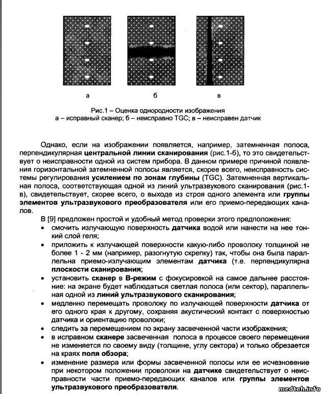

И не в коем случае нельзя вводить иголку под линзу. nea shok
Прилагаю методику визуальной оценки причины дефекта.

Промятие кабеля ничего не дало. По совету nabi провел разогнутой скрепкой по датчику, в месте вертикальной черной полосы засвеченная полоска от скрепки исчезает. Видимо все-таки дело в кристаллах.

kevnev, я только заметил, что речь про линейный датчик. Вчера невнимательно прочел и подумал, что речь про конвексный датчик, судя по трапециальности картины.По фото, похожа, что линза отслоилась. Я на картинке отметил крайние области на которых нету визуализации, эти области надавите пальцем до соприкосновения акустической линзы с поверхностью кристалла (предварительно намазав гель на линзу) и сделайте фото. Если появится визуализация, то значит отслоение линзы по краям датчика. При отслоении линзы метод со скрепкой не достоверен, метод скрепки достоверен, когда линза не отслоена.
Проделайте манипуляции при "B" режиме т.к. "B" режим дает картину двухмерную, а "М" режим одномерную с разверткой по времени и для выяснения причины дефекта не совсем подходит. Полоса при "B" режиме появляется?

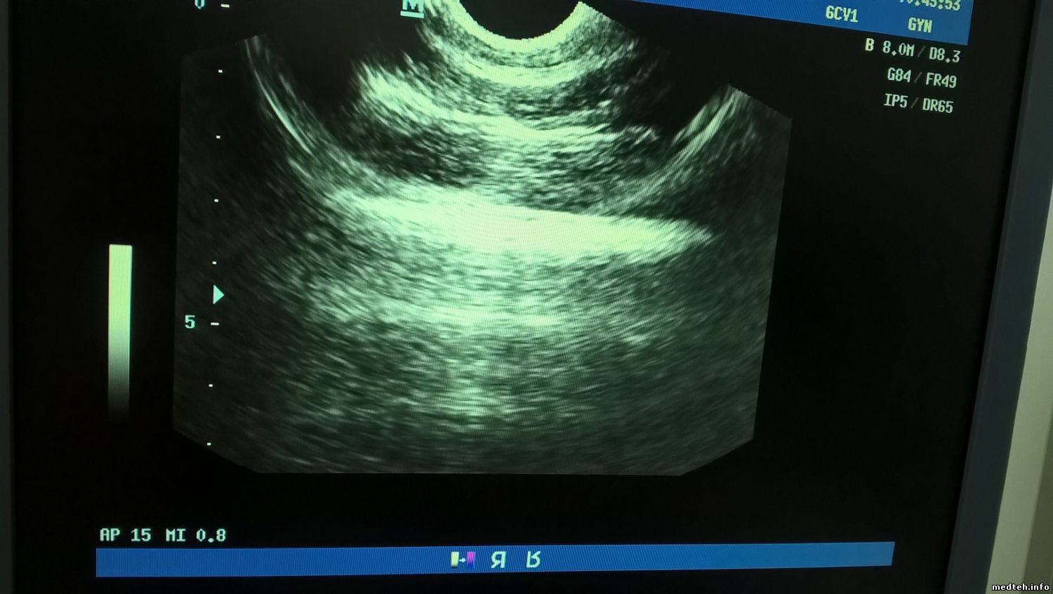

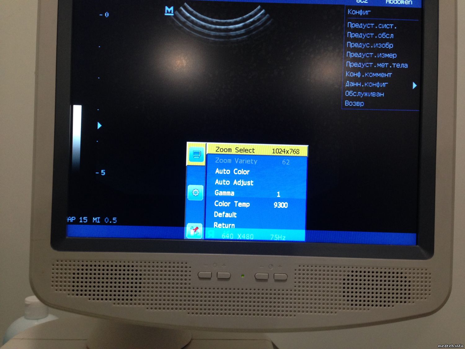

Добрый вечер, имеется аппарат DC-6Vet, был куплен на аукционе, привезен в Россию. С момента эксплуатации прибор не разворачивает картинку на весь экран, есть черная рамка (фото). Почитал мануал нашел настройки монитора и обнаружил что можно развернуть на весь экран картинку настройками самого монитора, но данная процедура ухудшила картинку. И в самом меню разрешение 640*480 осталось, вопрос как исправить?
olko13Дата: Среда, 04.Янв.2017, 16:19 | Сообщение # 65
У вас сообщений: 825
А чем вам не нравится первая картинка. Стандартное расположение развертки датчика со служебной информацией сбоку. Если вы растяните развертку на весь экран, то как собираетесь работать без служебной информации?.
Кроме умершей батарейки, я больше проблем не вижу.
AlexvetДата: Среда, 04.Янв.2017, 16:48 | Сообщение # 66
помощник инженера
Симферополь
На первой картинке рамка шириной в 1,5см, тоесть эта часть экрана просто не используется и не содержит рабочих частей. на последнем фото выглядит так как должно быть. но будто картинку 640*480 увеличили до 1024*768.
olko13Дата: Среда, 04.Янв.2017, 19:39 | Сообщение # 67
А если бобик(видеокарта) больше не может? То растягивая картинку по вертикали силами монитора вы автоматически теряете качество картинки.
Причина может быть в настройках биоса, которые слетели из-за умершей батарейки. Меняйте батарею и покопайтесь в биосе. Перед этим верните взад заводские настройки монитора.

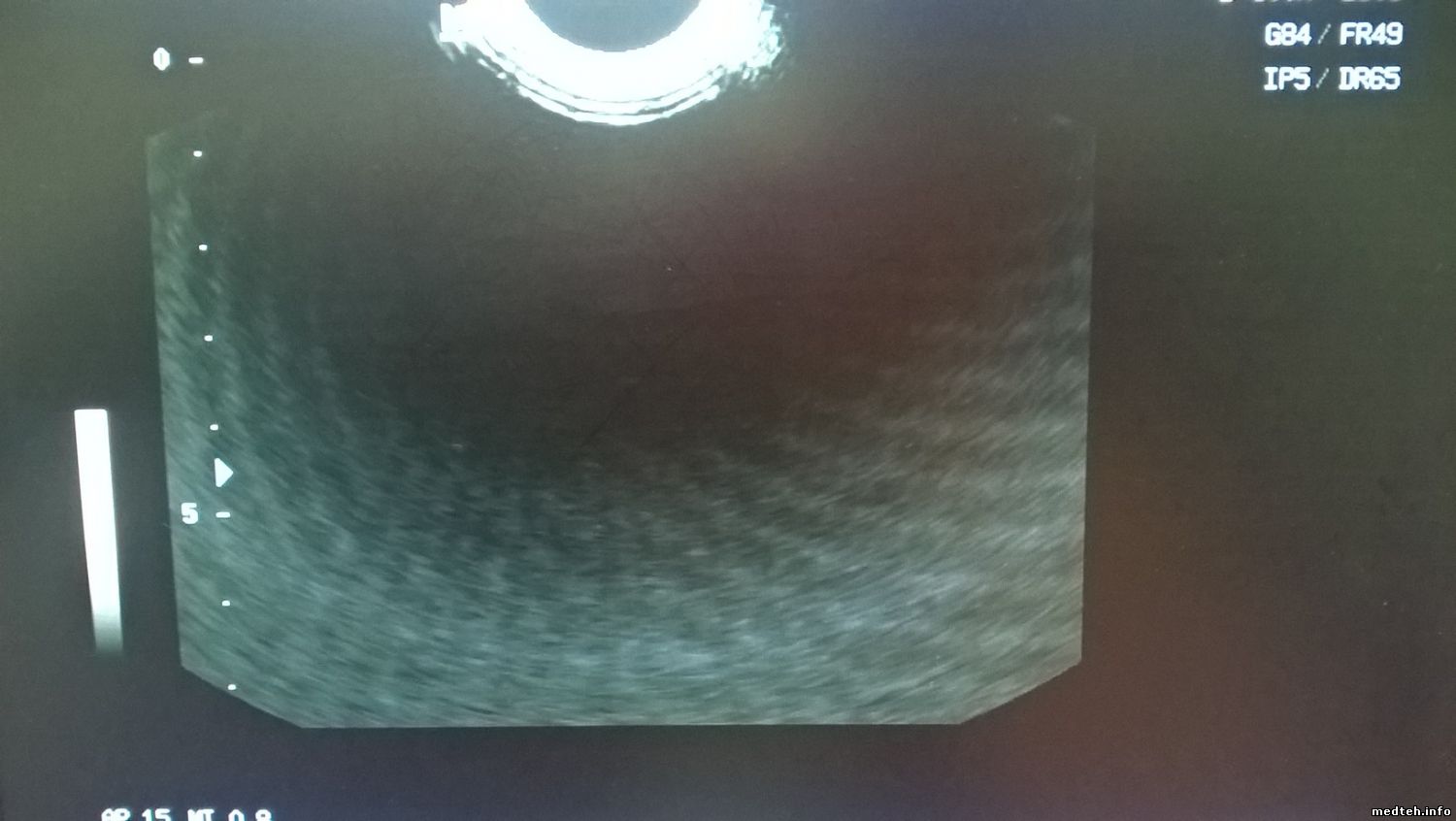

Помогите разобраться в следующей проблеме. Есть два Mindray DC6 и один вагинальный датчик. С год назад врачи забраковали один аппарат по причине помех на изображений. Фото 9363159 и 5455816. Решили проверить датчик и подключили к другому аппарату. Сначала изображение их устраивало, а месяца два назад начали жаловаться опять. Фото 5410773 и 6255828. Решили отдать датчик на проверку специалистам. Их заключение - датчик рабочий. На линейном и конвексном датчиках эти помехи присутствуют тоже, но они не так выражены. Если отключить от аппарата probe board - помехи остаются, если отключить transmission board - помех нет, но можно сказать, что нет сигнала - нет помех. Посоветуйте, что можно сделать с этой неисправностью. Буду признателен, если кто-нибудь пришлет фото картинки с такого же аппарата и датчика, чтобы сравнить.
MaxHorrorДата: Понедельник, 27.Фев.2017, 23:16 | Сообщение # 71
У вас сообщений: 92
Больше просто на наводки похоже, меняются ли помехи при замыкании контура на корпус, заземление, батарею отопления? Есть ли они пока не касаешься датчика? Как ведет себя прибор при работе без сети, на аккумуляторах бесперебойника, а в другом крыле учреждения?
lis63Дата: Вторник, 28.Фев.2017, 07:10 | Сообщение # 72
начальник участка
Если датчика не касаться, помехи меньше видны, но есть. Аппараты в разных местах стоят. Для фотосессии их в один кабинет привезли. Пробовали бесперебойник с двойным преобразованием подключать - не помогло. Чисто на батареях ИБП не пробовали...
