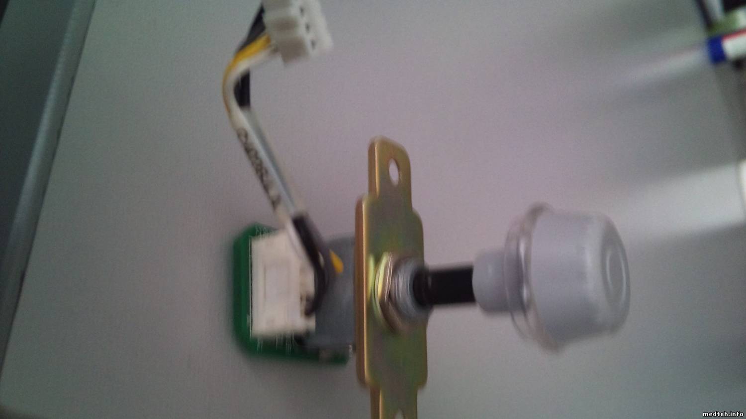

Уважаемые форумчане, нет ли у кого такой кнопки на Mindray DC-6? (Фото прилагается)
