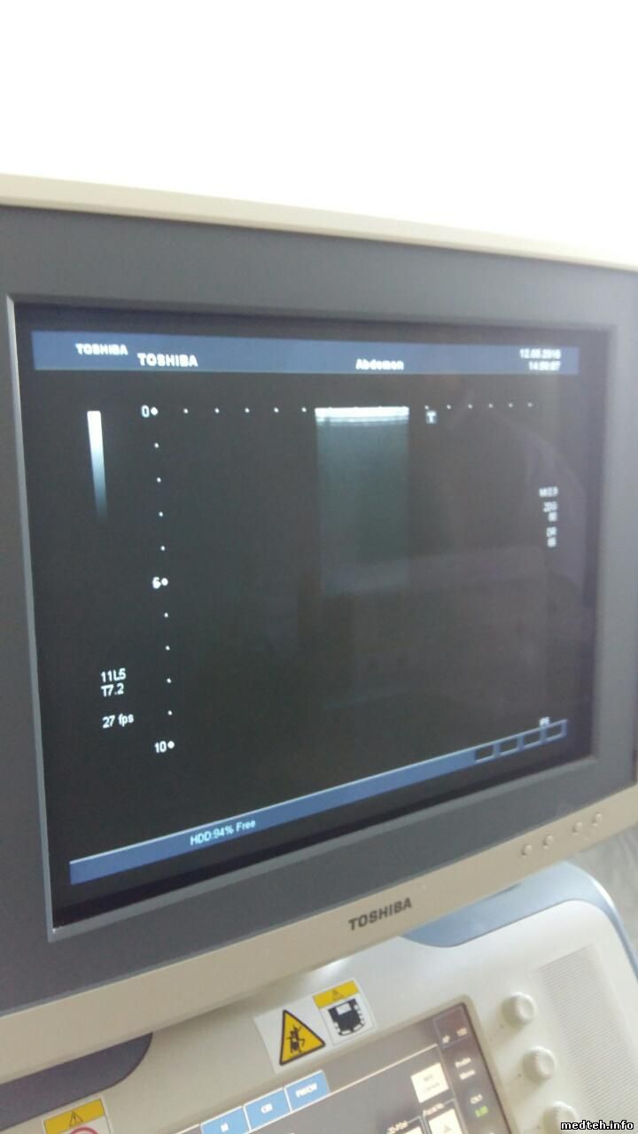

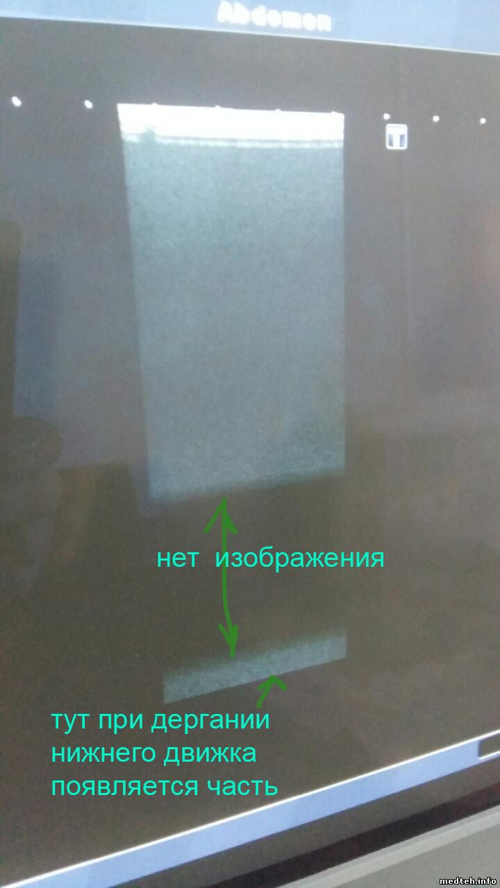

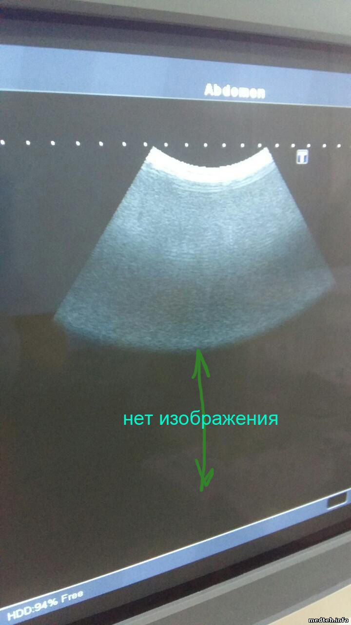

Сегодня посмотрел, странность еще выражается в том что на линейном датчике нижний движок выдает недостающую картинку внизу, а на конвексе как бы не старался с манипуляциями - нижний движок уже ничего не выдает. Фото прилагаю.
olko13Дата: Пятница, 13.Май.2016, 11:26 | Сообщение # 8
У вас сообщений: 825
А не пробовали вскрыть панель управления и тестером проверить работоспособность потенциометров.

Пока нет, для начала анализирую общую ситуацию точно ли в этом дело. Там разбирать муторно. Смущает то, что на линейке движок показывает что не работает, а на конвексе никакой реакции на манипуляции с движками последними тремя нет.
