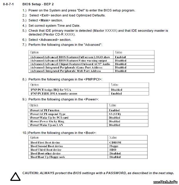

Bios желательно не просто обнулить, но еще забить правильные настройки. Возьмите с рабочего системника и перепишите на свой. Только после этого переустанавливать софт. Любые подозрительные сообщения об отсутствии драйверов - могут свидетельствовать либо о неисправном железе, либо о неподходящей версии софта (также поврежденный образ нельзя исключать). Сообщения желательно сфотографировать и выложить.
Согласен с Denkot - система не видит FrontEnd - отсюда и сообщения.
При переброске рабочего HDD ничего случиться не должно, все опции останутся (так как подгружаются с родного HASPа вместе с серийным номером). Для перестраховки можно сделать образ рабочего винта и накатить на HDD с нерабочего аппарата...

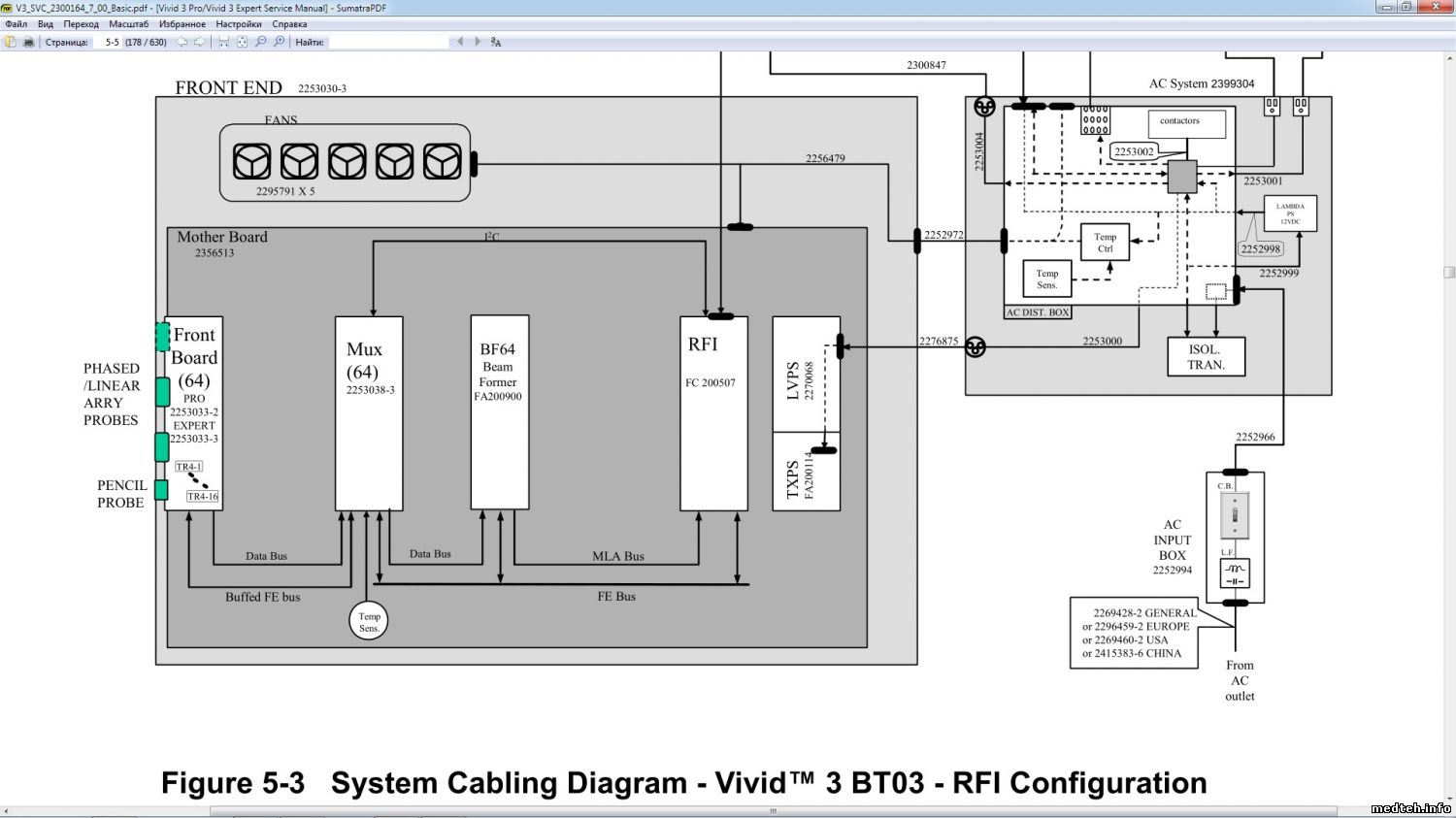

FrontEnd связонна c BEP-ом через плату РС2IP.Если есть возможность попробуйте другую такую плату

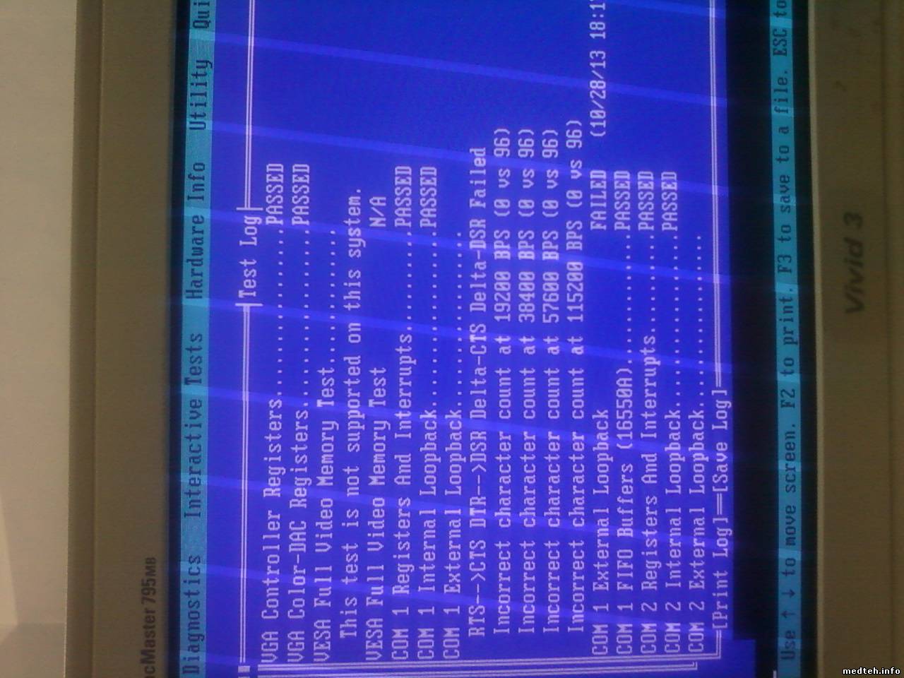

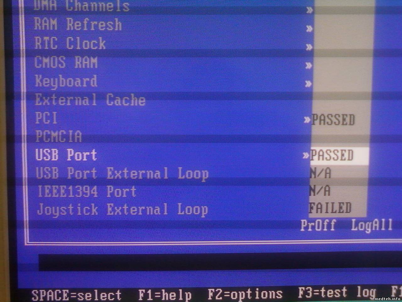

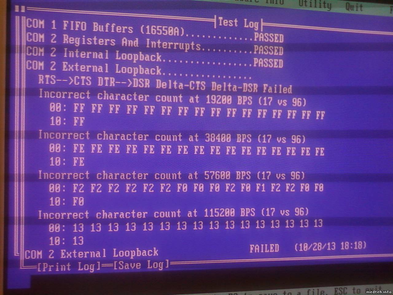

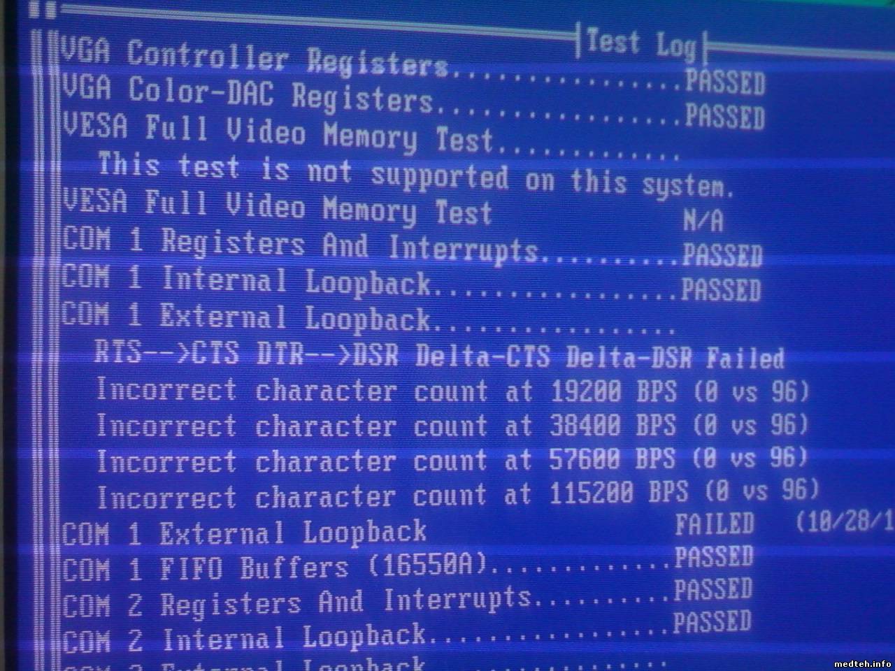

Цитата Denkot ()
исключить проблему с софтом
проделал, исключено.

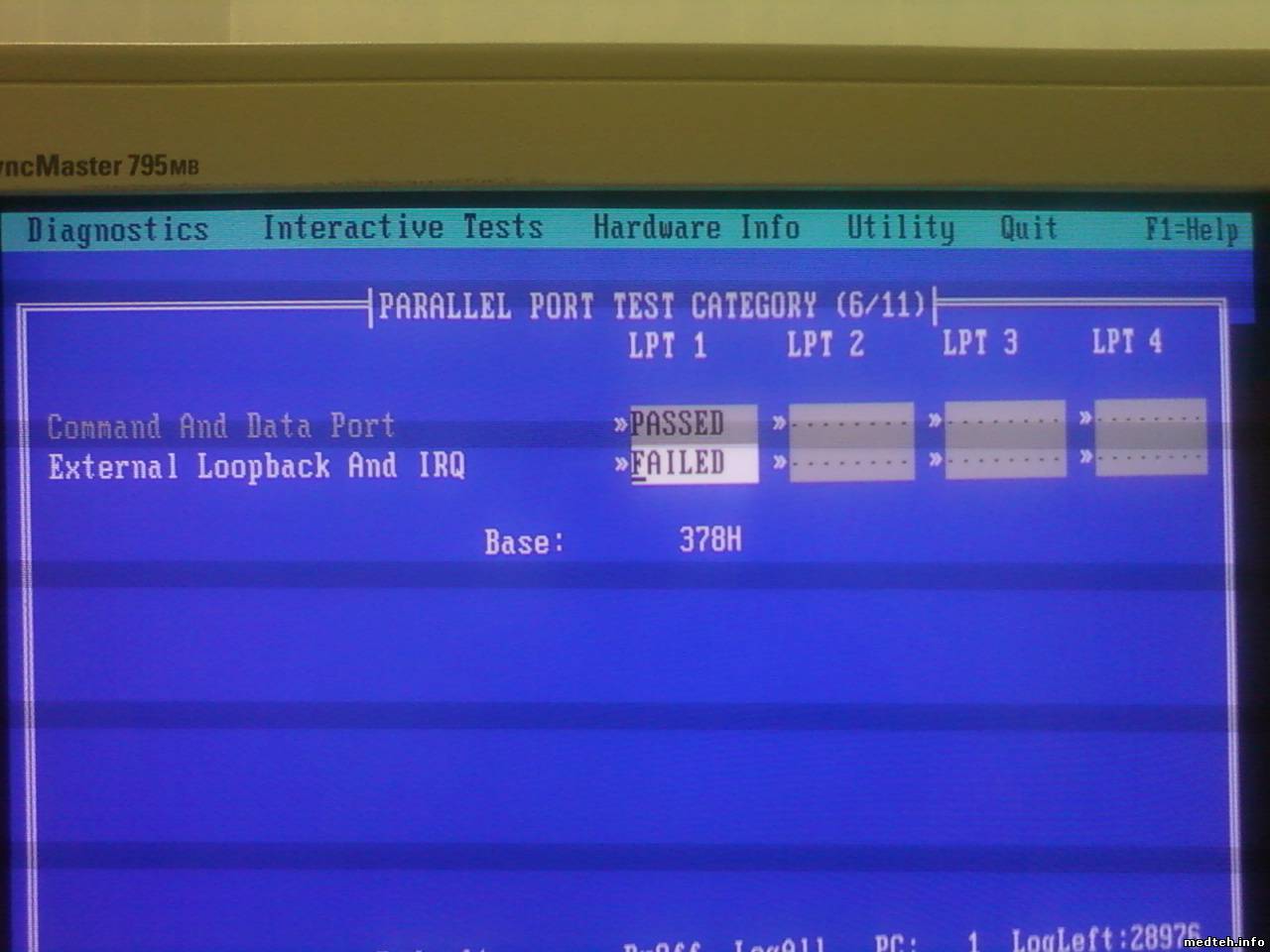

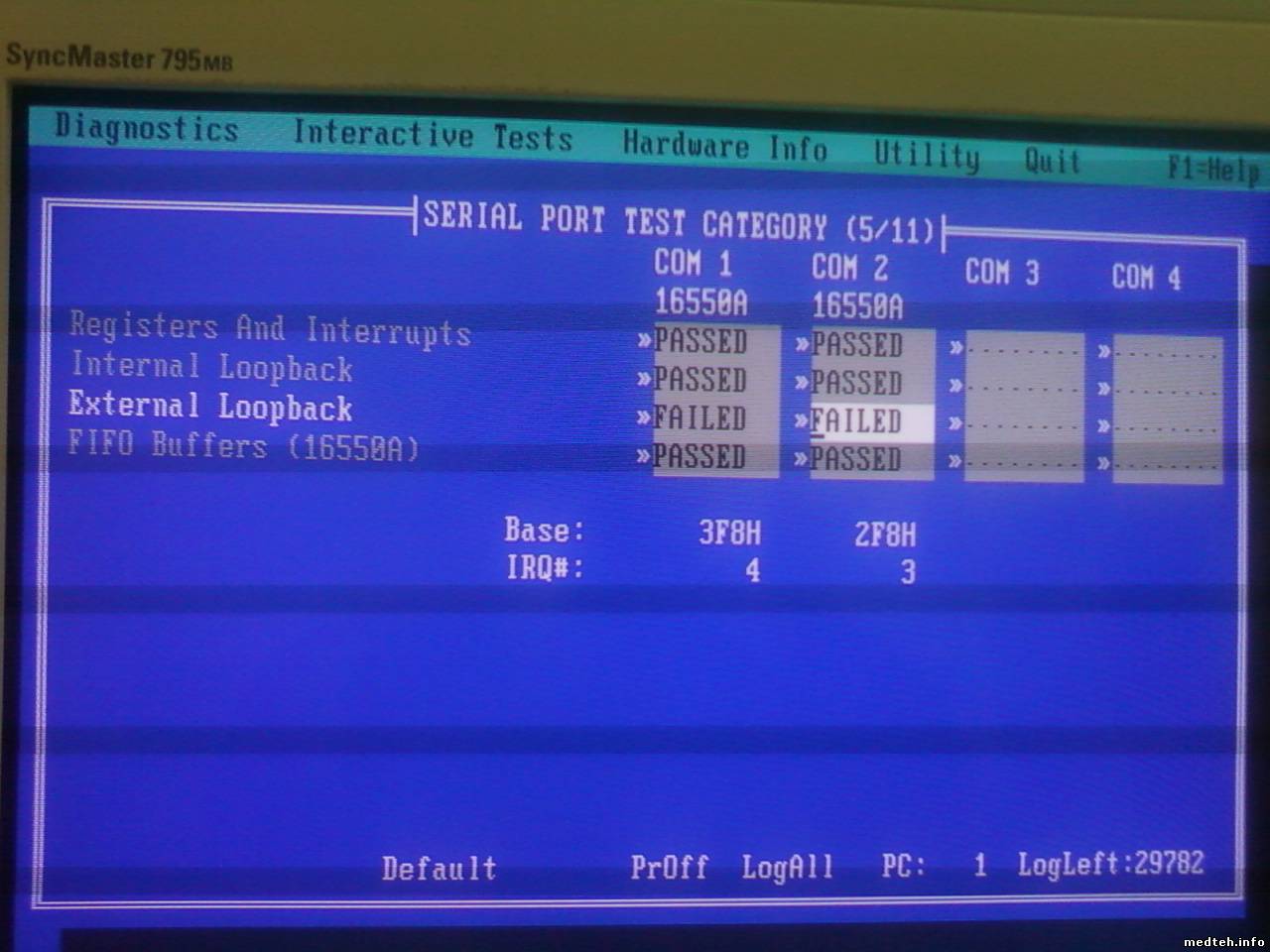

провел проверку штатными утилитами, которые есть на установочном диске. итог ниже
5109918.jpg (371.8 Kb) · 4166644.jpg (496.4 Kb) · 1040793.jpg (416.9 Kb) · 7538905.jpg (323.7 Kb) · 4507073.jpg (281.3 Kb) · 0065896.jpg (507.5 Kb)

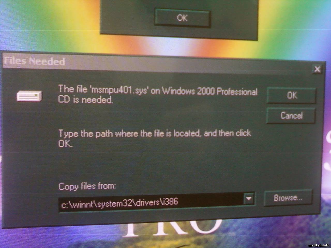

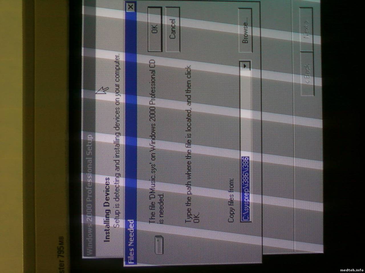

при установке софта, при определении устройств запрашивает два файла, даже при подстановке работающего жесткого диска, он все равно запрашивает эти два файла.
maratДата: Пятница, 05.Окт.2018, 08:39 | Сообщение # 491
У вас сообщений: 214
казань
пробовал, подставлять эти файлы с установочного диска win2000, вроде прошло. но ошибка все равно повторяется.

Запрос этих файлов говорит о том, что в BIOSе включен Midi port который должен быть Disabled.
Пожалуйста, сделайте в BIOS Load Optimized Defaults и настройте в соответствие с приложенным файлом.
И сделайте Полную переустановку системы, сначала разбив HDD через утилиту (tools пункт E).

Это ладно, вроде действительно логично. но что вы скажете о том что при тестировании утилитой два COM порта и LTP порт неисправны, не значит ли это что проблема в матери? каково ваше мнение? и как можно заменить материнку? можно ли ее отдельно приобрести или полностью BEP заказывать?
SVДата: Пятница, 05.Окт.2018, 08:39 | Сообщение # 494
У вас сообщений: 38
Полностью заменить BEP кажется неплохим вариантом - позволит отстегнуться от возможных проблем с блоком питания, материнкой и Keyboard control. Обратная сторона медали - дорого, долго, в комплект не входят платы PCIIIP и Frame Grabber которые тоже могут быть связаны с Вашей проблемой.
Если подобрать материнку - теоретически проблем быть не должно, на практике был положительный опыт с 3 Logicом. На Molotok.ru за полшапки сухарей)
На одном из Com должен висеть модуль ЭКГ, а другой по-моему отвечает за управление видеомагнитофоном. Ни то, ни другое по идее не критично, но наводит на мысль о проблемах с материнкой.
При неисправности LPT порта у Вас должны были появляться проблемы с HASP ключом и отключаться опции вплоть до невозможности загрузки. Попробуйте загрузиться без Haspa и посмотреть на характер выдаваемых сообщений. Также проверить серийник при загрузке - соответствует ли тому что на шильдике. Полезно будет выложить логи для анализа. А чем проверяете порты? Встроенной утилитой?

Взглянул еще раз на ваши скриншоты. External Loopback - это тест выполняемый с внешней заглушкой адаптером - поэтому в Вашем случае и Com и LPT порты полностью исправны!

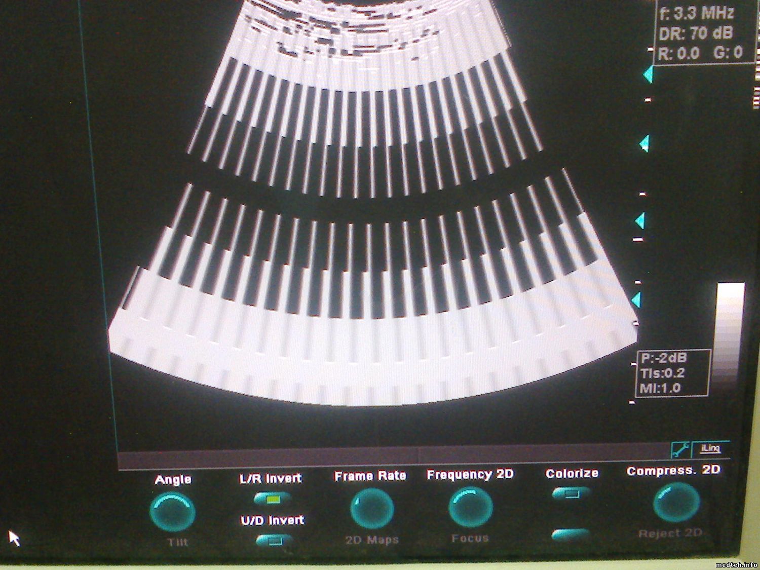

Доброе время суток уважаемые форумчане. VIVID 3 проблемма с изображением. Была такая тема вроде автор пропаял и запустил. Мы тоже попробовали пропоять плату биформера но не помогло. Ребята говорят полетела память. Подскажите кто сталкивался.
Сообщение отредактировал Alers - Понедельник, 09.Фев.2015, 18:53
derwolfДата: Пятница, 05.Окт.2018, 08:42 | Сообщение # 511
У вас сообщений: 94
мастер
какие светодиоды горят на BF?
derwolfДата: Пятница, 05.Окт.2018, 08:42 | Сообщение # 512
У вас сообщений: 94
мастер
и тесты мона запустить cntrl + f11

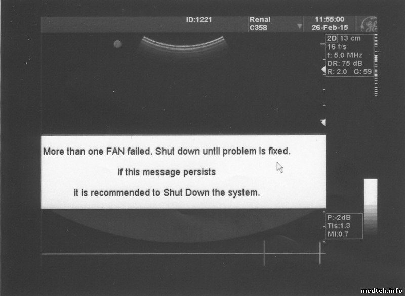

Доброго всем времени суток. Проблема в следующем: Постоянно появляется сообщение о том что не работают вентиляторы (фото). Вентиляторы проверил один был не рабочий-заменил, еще один уже был меняный (стоял меньшего размера)-заменил. Всего их пять сейчас все работают - а сообщение все равно появляется. В чем может быть причина?
anton26Дата: Пятница, 05.Окт.2018, 08:42 | Сообщение # 514
У вас сообщений: 375
Я бы поставил пять заведомо исправных. Ну временно. Ведь если они крутятся - это не значит, что система об этом знает. А потом уже заменой можно выяснить какой козлит.
gloottДата: Пятница, 05.Окт.2018, 08:43 | Сообщение # 515
У вас сообщений: 35
ведущий инженер
Не знаю. Они управляются вроде как по температуре, да и надпись появилась после установки вентиляторов минут через 5-10 причем аппарат и корзинка были в это время открыты.
StasikДата: Пятница, 05.Окт.2018, 08:43 | Сообщение # 516
У вас сообщений: 342
Красноярский край
Почисти от "мха" температурный датчик.
