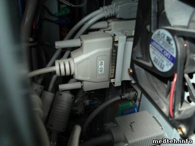

Хасп подключен к LPT и COM портам
проверяем исправность порта
проверяем, видится ли хасп
вообще мне отсюда не видно, что у вас там происходит и почему.
можете попробовать логи выслать.
архивируете папку D:\log и выкладываете куда-нибудь.

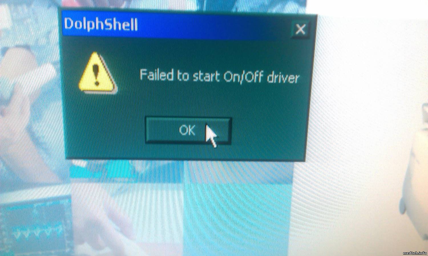

При загрузке аппарата, когда доходит до загрузки рабочей программы выходит сообщение failed to start on/off driver. и прекращает какие либо действия, провел чистку аппарата, было очень много пыли, в том числе и фильтры были забиты, переустановка софта к положительному результату не привела, дойдя до последней перезагрузки опять выходит то же сообщение. кстати после чистки аппарата он 3 раза загрузился, без каких либо вопросов, а потом снова отказался работать.

AlexiumДата: Пятница, 05.Окт.2018, 08:26 | Сообщение # 416
Чекдиск. Чек напряжений питания.
SabresДата: Пятница, 05.Окт.2018, 08:26 | Сообщение # 417
У вас сообщений: 266
US, CT, MRI
NA
Чистка аппарата в данном случае лишь действие, при котором случайно могло что-то заработать (изменилось положение и степень изгиба проводника разъема, натяжение кабеля, шлейфа и проч.).
Quote (marat)
причина в этой плате или сначала нужно по питанию поискать?
- на мой взгляд, прежде, чем плате диагноз выносить, попробовать более простые причины поискать. Опять же, смотря где горит красный светодиод (эту плату визуально не упомню, но есть платы (относится к другим УЗД аппаратам, других марок и фирм), где и не один красный светодиод горит - и это является частью рабочего режима. Под светодиодом что-нить подписано? (типа ... PC*, HDD*, US SYS* - по примеру других плат и других изделий -*примечание) Или просто Led xx?
Да, а что с HDD интересно? в каком он состоянии?
а сообщение это...
Quote (marat)
в Windows пробовали выходить? и смотреть как PC себя ведет? и ещё: Драйвер - вот тоже интересно. Это аппарат имеет какой то драйвер ввиду, связанный с ПО или физический драйвер, как элемент управления, в данном случае цепью запуска изделия. Хотя.. что скажут коллеги? вряд ли вышедшая из строя микросхема о себе даст знать, подобным сообщением?
maratДата: Пятница, 05.Окт.2018, 08:26 | Сообщение # 418
У вас сообщений: 214
казань
всетаки, подозрения больше на аппаратную часть, так при переустановке винды никаких проблем и ругачек не было, пока не дошло дело до загрузки рабочей программы. а про красный светодтиод написано в сервиснике, что если именно он горит красным , то плата остановлена. попробую попросить поставить такую же плату с рабочего аппарата, надеюсь позволят доктора, если не пойдет буду искать по питанию.
d19631124Дата: Пятница, 05.Окт.2018, 08:27 | Сообщение # 419
У вас сообщений: 86
открой системный блок, самая нижняя плата - это
звуковая карта , на ней и собран ON/OFF,
выдерни плату и вставь обратно должно заработать ,если нет
меняй плату
d19631124Дата: Пятница, 05.Окт.2018, 08:27 | Сообщение # 420
У вас сообщений: 86
P.S.
если менял soft то после того, как заработает
плата появится сообщение что найдена звуковая плата
ещё раз переустанови soft и тогда всё заработает.
failed to start on/off driver это сообщение не о драйвере
как собственно драйвер, а как устройство т.к. железка.
Doc1.doc (234.0 Kb)
Сообщение отредактировал d19631124 - Вторник, 29.Ноя.2011, 14:23
maratДата: Пятница, 05.Окт.2018, 08:27 | Сообщение # 421
казань
d19631124, спасибо за информацию, действительно после передергивания платы и разъемов, обнаружено новое устройство, и он даже сам поставил на него драйвера и пошел на загрузку, но вот на половине шкалы он зависает. и при этом он отключает все платы (все светодиоды тухнут), слышно как срабатывает какая то релюха, и естественно немного подумав выдает критическую ошибку, предлагает рестарт, посмотреть логи, или выйти. но светодиоды больше не зажигает.

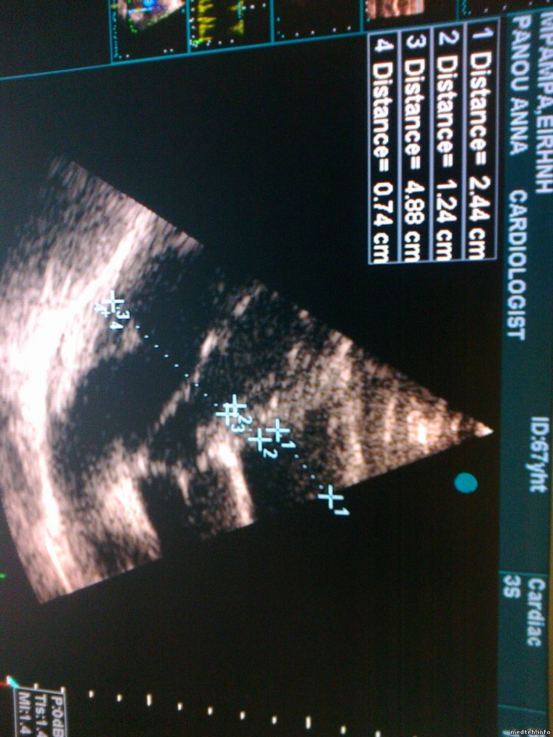

после 5 лет работы качество изображения ухудшилось.
пробовал другой датчик-тоже самое.
тоже самое и при других программах(кардио и тд).
Может кто- нибудь встречал такую проблемму на vivid3?
прилагаю photo
olko13Дата: Пятница, 05.Окт.2018, 08:28 | Сообщение # 428
У вас сообщений: 825
Два раза стыкался с подобной картинкой: в обоих случаях приходилось менять платы, в которых аналоговый видеосигнал оцыфровывался. Может и в этом случае тоже самое. unknown
kaaДата: Пятница, 05.Окт.2018, 08:28 | Сообщение # 429
У вас сообщений: 37
Киров
Для начала имеет смысл передернуть платы и разъемы. У нас примерно половина проблем на пятилетних аппаратах GE из-за разъемов. Заодно неплохо бы пропылесосить. На УЗИшные платы вентилятором довольно много пыли осаждает. Проверить крутятся ли вентиляторы внутри, может там перегрев внутри.
adidasДата: Пятница, 05.Окт.2018, 08:28 | Сообщение # 430
У вас сообщений: 276
главный
Средняя Волга
kapamed, посмотрел фотку... а в чем собственно проблема?
Сообщение отредактировал adidas - Среда, 16.Янв.2013, 20:51
kapamedДата: Пятница, 05.Окт.2018, 08:29 | Сообщение # 431
У вас сообщений: 108
инженер электронщик МЕДТЕХНИК
Папуа Новая Гвинея
FAR SOUTH
KAA - на счёт почистки аппарата и разъёмов-все в порядке(аппарат чистый разъёмы пересоединил).
OLKO 13 -не подскажешь ли какие платы оцифровывают аналоговый видеосигнал?
в моём аппарате имеются след.платы:
FEC,IMP,RFT,BF,MUX,FRONT.
ADIDAS- исчезла чёткость, мягкость, появились помехи в виде снега.
менял настройки-всё равно не важное изображение.
на других vivid3 при таких-же параметрах настройки, изображение гораздо лучше
SonoLifeДата: Пятница, 05.Окт.2018, 08:29 | Сообщение # 432
У вас сообщений: 295
Оцифровывает сигнал плата BF (BeamFormer). На этот счет есть подробные подсказки в сервисной инструкции, которая, в свою очередь, есть на сайте GE.

а что там с настройками электропитания винды, с работой кнопки ACPI?
вы когда аппарат со старым/новым винтом запускаете, поищите разницу в настройках
выход в винду идет штатно через экранное меню
а может быть мы не там ищем и это все от разных версий?
какая версия стоит на старом венике?
d19631124Дата: Пятница, 05.Окт.2018, 08:30 | Сообщение # 437
У вас сообщений: 86
на 3 Vivid за ON/OF отвечает PCI плата
так что проблемы с софтом обнозначно.
Фото в файле.
control_card.doc (291.0 Kb) · Doc2.doc (57.5 Kb)

Denkot, как выйти в настройки электропитания винды через экранное меню и что за кнопка ACPI?
Я нашёл только Управление и Свойства Моего компьютера.
На старом венике стоит 3.2 (build 14) (06 may 2004)
Vivid 3 PRO RFI.
Может попробовать поставить 3.3, но у Вас написано, что она идёт только под RFT, или всё таки можно?

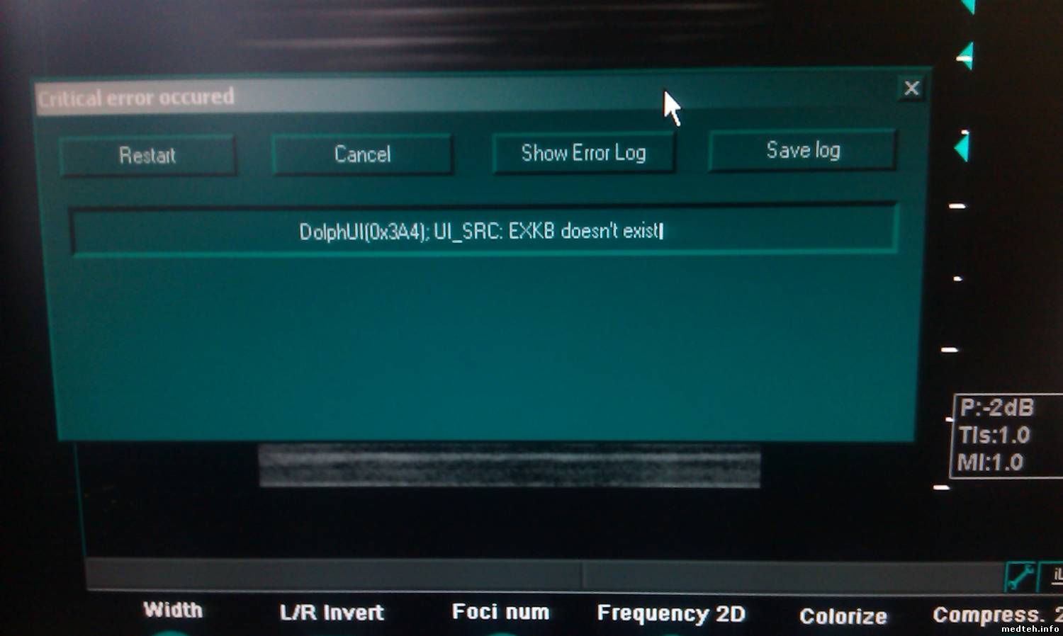

С новым софтом в Confige выставил 3-ю ревизию клавы, кнопка ON/OFF заработала на выключение, думал ура, но не тут то было.
После перезагруза ни с новым ни со старым винчём не видит никакую клавиатуру, выкидывает ошибку см. прикрепление.
Получается, что как будто бы в дополнительную клаву было что то не то залито?
Каким-то образом удалось войти в конфиг (вообще не работали верхние кнопки клавы), затем сменил обратно ревизию на 4-ю и всё заработало в том числе и кнопка ON/OFF.
Сообщение отредактировал homen - Среда, 30.Янв.2013, 14:00
