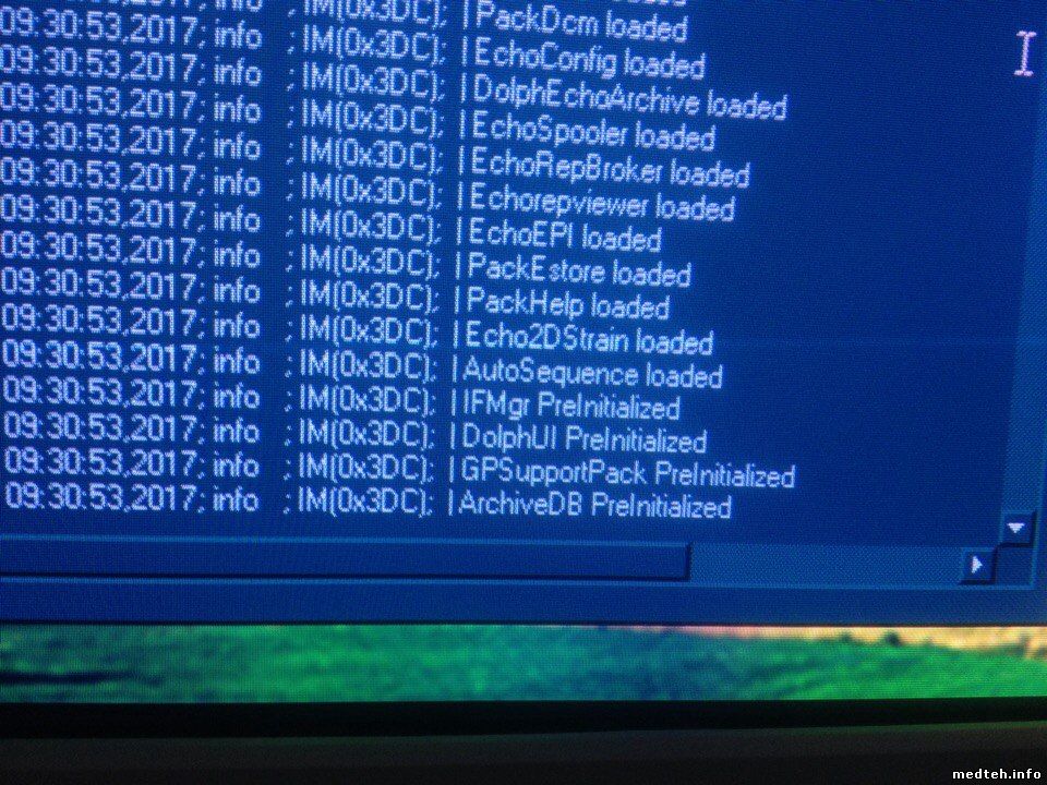

Цитата Maks05713 ()
IFMgr PreInitialized
DolphUI PreInitialized
GPSupportPack PreInitialized
ArchiveDB PreInitialized
То, что Вы указали - в порядке, и это не сообщения по железу. Выкладывайте все логи....

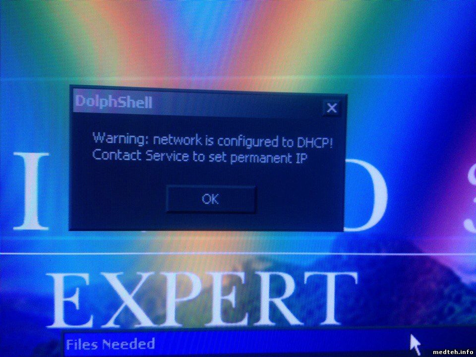

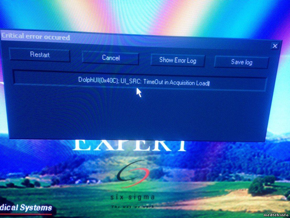

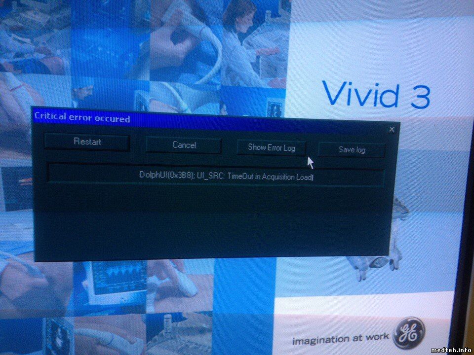

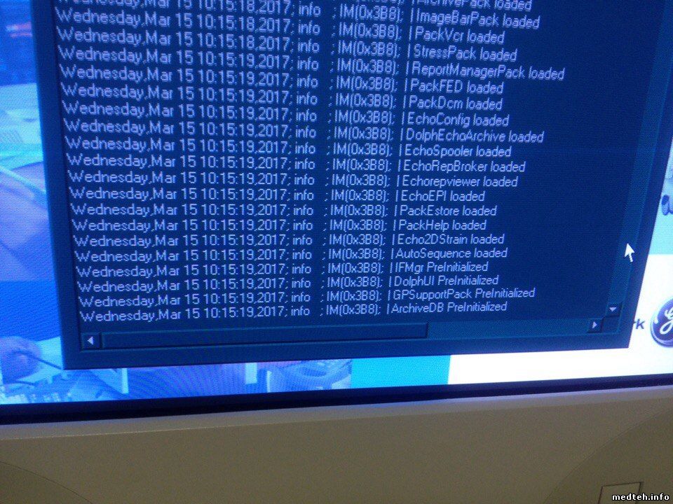

РОМУЛ, Вот все ошибки с логами с двух образов... При чём ошибка одна и та же.
В чем проблема нажать Export Log, записать на флешку и предоставить полный протокол загрузки, а не какие-то недофото?

Он то разворачивается и УЗИ запускается, ровно до момента, когда должна появиться картинка с датчика и тут вылетает вот такое сообщение

Подскажите, может кто-нибудь пробовал подключать аппарат в локальную сеть, где находится интерфейсный разъем на аппарате? Облазил вроде весь, нигде нет признаков RJ45.
DenkotДата: Пятница, 05.Окт.2018, 08:20 | Сообщение # 380
доберусь до мануала, найду картинку...
если снаружи не видно, то значит под крышкой...
не в недрах, а под легкосъемной крышкой
orvianДата: Пятница, 05.Окт.2018, 08:20 | Сообщение # 381
Алма-Ата
Он находится на правой панэли подключения. Доступ к ней: поднять панэль управления в верхнее положение Под панэлью находится крышка,полуобхватывающая стакан подъёмного механизма. Она крепится двумя винтами. Под ней - панэль подключения.
s3Дата: Пятница, 05.Окт.2018, 08:20 | Сообщение # 382
Спасибо. Подключение прошло нормально. правда ip пришлось вбивать ручками через реестр.
