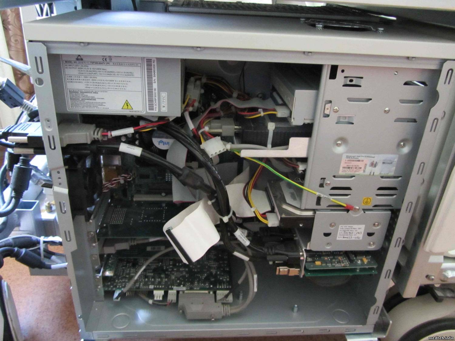

Это проблема PCI KEYBOARD CONTROLLER. Передерните, проверьте все контакты особенно с материнкой (WOL), или замените. Эта плата нижняя из PCI. Иногда помогает переустановка в свободный слот. Бывает, что и широкий шлейф с BEP на FEP. ОС не причем.
homenДата: Пятница, 05.Окт.2018, 08:05 | Сообщение # 292
У вас сообщений: 271
Bomberbug, там за включение и выключение отвечает не винда, а дополнительная PCI плата, поэтому винда не причём.
Lseid, проблема проявляется только с новой ОС, даже когда втыкаю старый винч со старой ОС, всё работает без проблем.
Проблема решена следующим образом, после долгих экспериментов:
На включённом аппарате в меню Config выбираем в поле ревизии расширенной клавиатуры Not Use, затем жмём ОК, после чего опять заходим в меню Config и ставим обратно 4-ю ревизию. После этих манипуляций кнопка включения начинает работать. Три дня бился с экспериментами.
Всем спасибо за идеи.

Из опыта понял, что образ загрузочного диска Cat #2417041 не создает всех необходимых разделов. Нужно вручную предварительно делить диск на 4-е части и делать активным первый раздел. По крайне мере, только после такой подготовки аппарат стал пробовать загружаться.
В аппарат была установлена видеокарта - GeFoce MX-440-8x, т.к. встроенная погорела. Драйвер удалось инсталлировать. При загрузке появляется цветная заставка оболочки Vivid3, но начинают сыпаться ошибки: : TimeOut in Acquisition Load. Затем в конечном итоге приводило к синему экрану с руганью на дамп памяти.
Еще была ошибка : Faulure in Device enumeration... - типа список оборудования не совпадает. Я подумал это из-за неродной видюхи. Но потом просмотрев лог файл увидел ошибку: No RFI Board found
Вопросы: 1. Каковы шансы подружить софт с новой видеокартой? Есть ли системы защиты от этого?
2. Что можно сделать по проблеме неопределяемости RFI платы? Где она?
Шансы хорошие. Видел Вивид3 с установленной неродной видюхой. Единственное, что нужно (кроме драйверов, конечно) - выставить "родное" разрешение экрана и глубину цвета. Иначе на сонограмме обеспечена цветовая феерия :)
Систем защиты от неродной видеокарты нет.
Максимум - это проблемы совместимости, но это не нарочно, кто же знал какие будут видеокарты в него пихать спустя годы :)
она в ультразвуковом блоке
от нее идет плоский шлейф в комп - это PCI
и приходит он в плату, если не ошибаюсь, PC2IP
Нужно чтобы все работало - сама RFI, PC2IP (и ее драйверы), чтобы был целый шлейф (но он ломается достаточно редко, если его не дергать).
В общем, проблема многогранна :)
Надо бы в первую очередь разобраться с устройствами в системном блоке, все что висит на слотах не должно мешать друг другу по ресурсам. Диспетчер устройств наш друг :)
Когда будет стопроцентно ясно, что все установлено как надо, тогда уже цеплять шлейф и смотреть как там УЗИ-железо.
Как-то так.
К подобным аппаратам не подходил уже года четыре, так что могу ошибаться :)
Все вышесказанное - по старой памяти.
