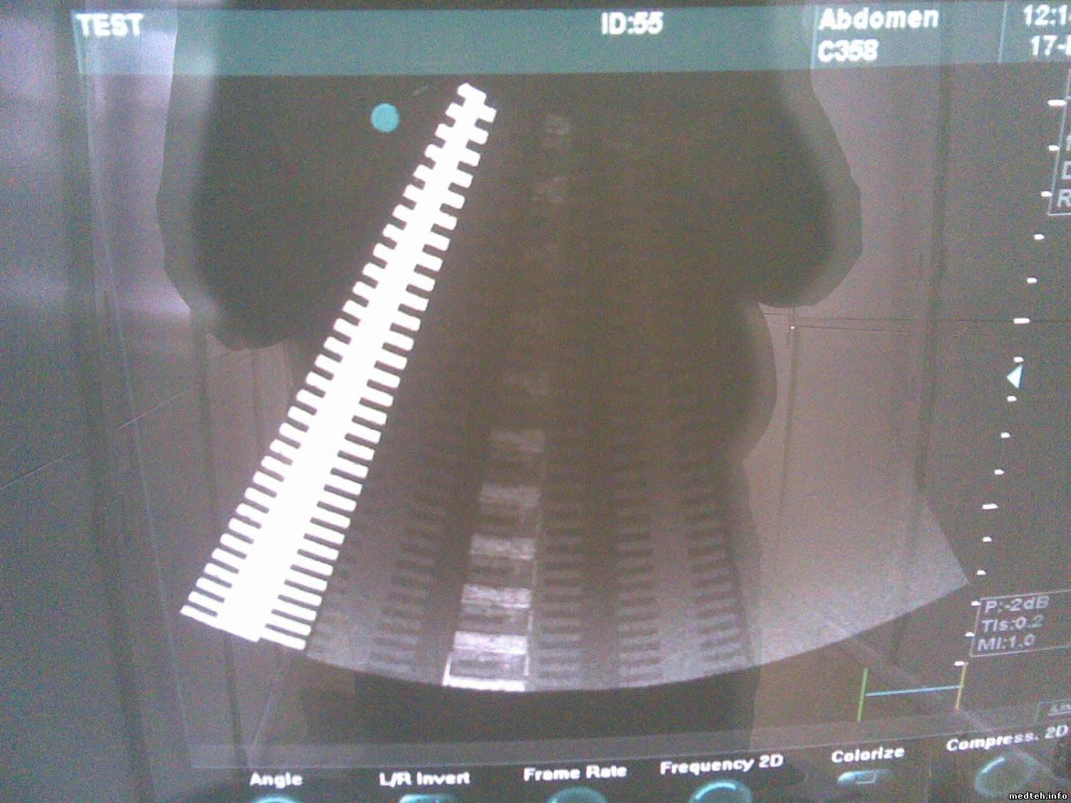

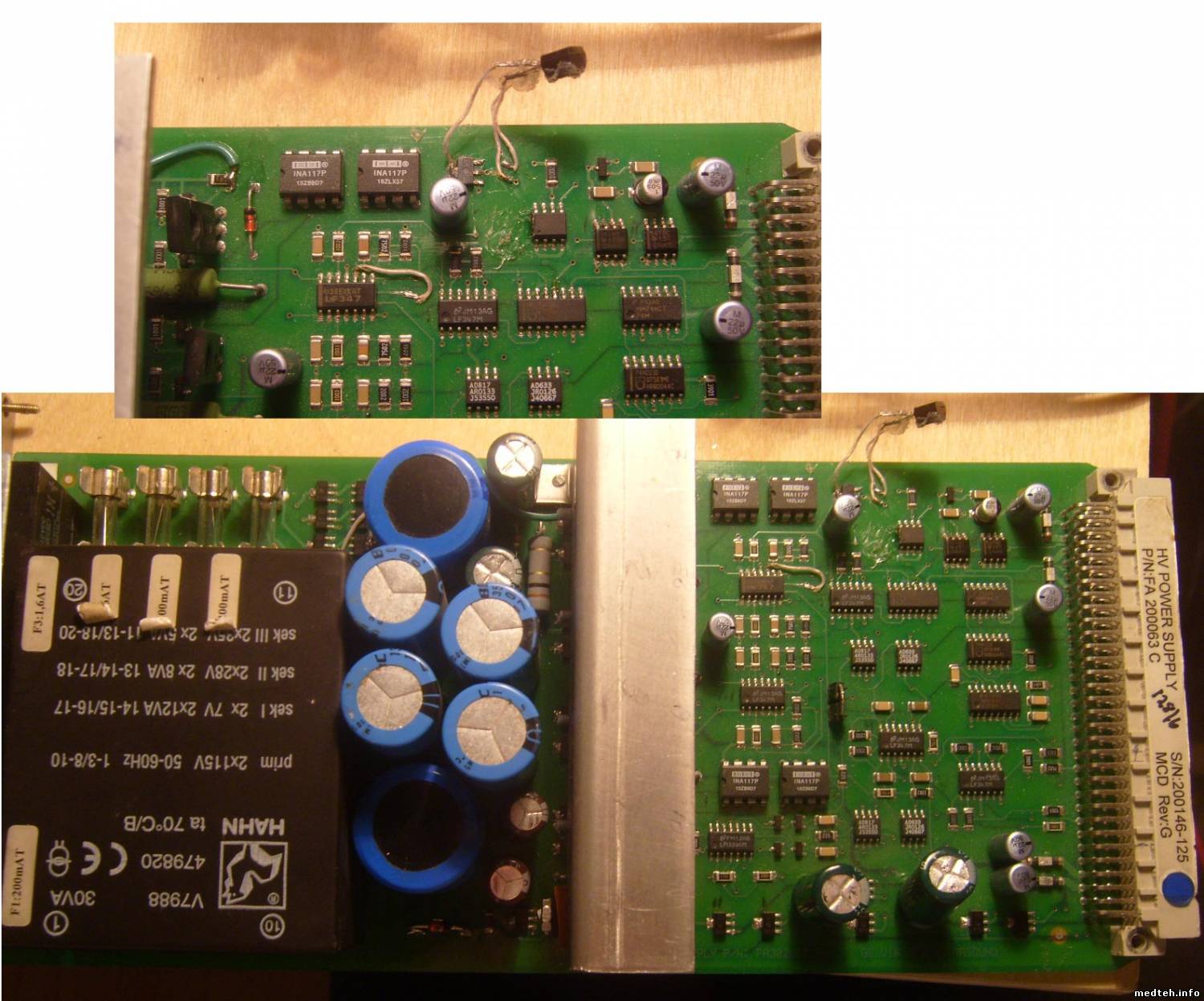

Имеется блок питания (HV) от Вивида, в котором какие-то добрые люди заменили один из SMD компонентов навесником.
Если кто сталкивался, или у кого есть доступ к аналогичному блоку (УЗИ аппараты Vivid 3, 4, возможно и 5, а также System Five), подскажите, какой установлен оригинал.
Если эти добрые люди ходят сюда и узнают свою работу - подскажите, что делали и по какой причине.
Спасибо :)

Denkot, добрые люди смотрю помогли, всю плату пропахали, так там походу и кондеры менять надо.

DenkotДата: Пятница, 05.Окт.2018, 07:59 | Сообщение # 251
Ну, что делать.
Вообще, есть мнение, что блок рабочий.
В отрыве от аппарата удостоверить это сложно, т.к. управление двумя напряжениями (+-40 и +-80) идет по последовательному интерфейсу, надо или собирать регистр и выслушивать что там сигналит аппарат, или сигналить самому наугад.
Третья пара напряжений +-80 идет без управления и блок ее исправно выдает.
Я вот что-то не могу въехать, питание на электронику управления берется тут же или подается снаружи, т.к. при включенном блоке на ногах питания микросхем логики - ноль.
И, кстати, просветите, что за элементы стоят на дорожках, идущих от третьей и четвертой ноги разъема снизу (и сверху тоже), я еще не сталкивался с такими зверями.

Quote (Denkot)
похоже на самовостанавливающие преды, звонить пытался их?

Что на них написано?

Quote (renmaster)
Так вот вы какие, самовосстанавливающиеся преды
Quote (Sept)
ничего.
Да, звонятся как преды, сопротивление нулевое.
Но, это так спрашивал, для общего развития.
Ковыряюсь дальше.
Ни у кого нет доступа к Вивиду3 или 4, глянуть фото живого блока?
да, кстати, еще один ламерский вопрос :)
плата многослойная, многих дорог не видно.
Вопрос в том, что если ее светануть рентгеном (посмотреть дорожки), спалится электроника или нет?

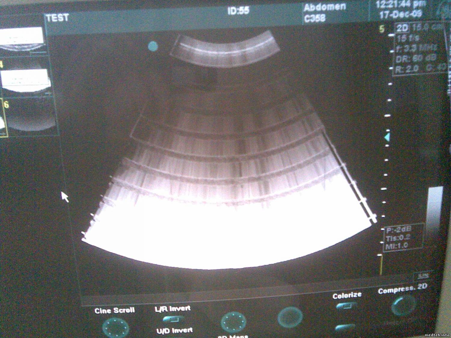

Картинки с аппарата:

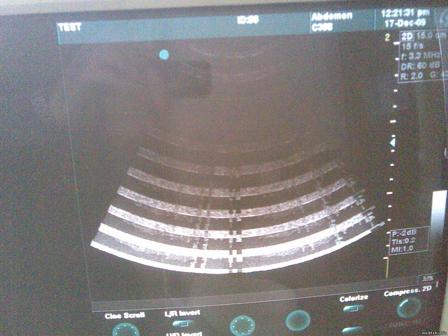

DenkotДата: Пятница, 05.Окт.2018, 08:00 | Сообщение # 262
Забыл флэшку, поэтому пришлось экран по старинке, телефоном :)
еще одна

еще красота:

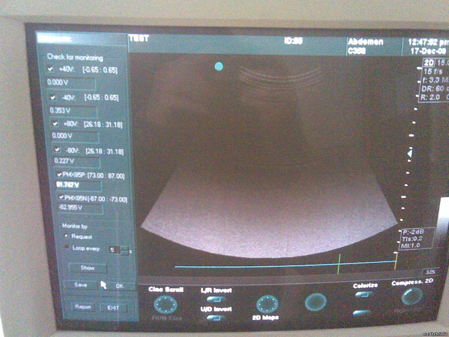

DenkotДата: Пятница, 05.Окт.2018, 08:01 | Сообщение # 266
В конечном итоге аппарат успокоился и стал более-менее стабильно выдавать следующую картину:
Интересно, что по минусовому плечу какие-то следы напряжения аппарат чует (на фото 0,3-0,2В), а по плюсовому - полный ноль.
Значит ли это однозначно, что блок питания вымер и выдает какие-то конвульсии?
Потому что есть мнение (не мое) что он невиновен и напряжения нет из-за отсутствия управления.

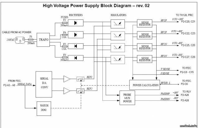

DenkotДата: Пятница, 05.Окт.2018, 08:02 | Сообщение # 270
Нарыл блочную схему:

DenkotДата: Пятница, 05.Окт.2018, 08:02 | Сообщение # 274
там даже блочной схемы нет (хотя построение блока и так понятно, ничего нового она не открывает)
Написано только про выдаваемое напряжение и то, что управление идет по шине I2C.
Как только этой шиной рулить?
Какие данные передавать в цап?
