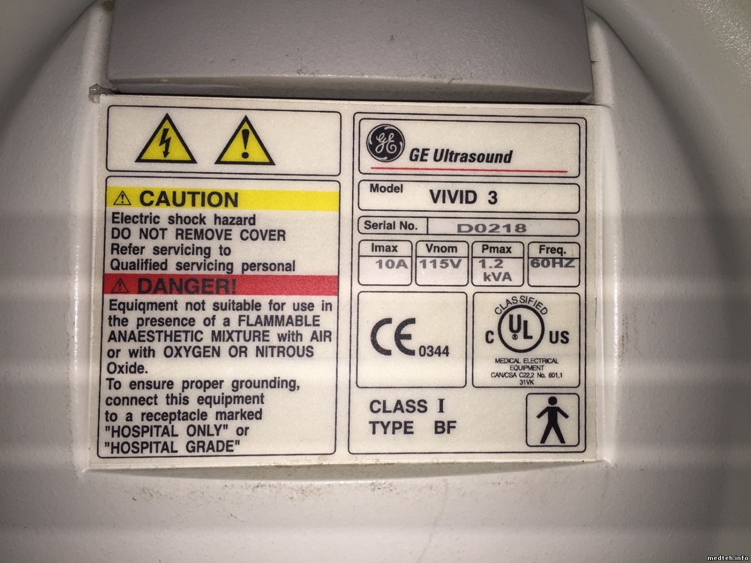

Добрый день! Нашли все таки крышку с серийным номером.
Серийный номер D0218.

YurioshДата: Пятница, 05.Окт.2018, 08:11 | Сообщение # 325
Инжинер
Кыргызстан
Ош
Добрый день! вот та самая наклейка на обратной стороне крышки![img]c:\IMG-20150905-WA0000.jpg[/img]

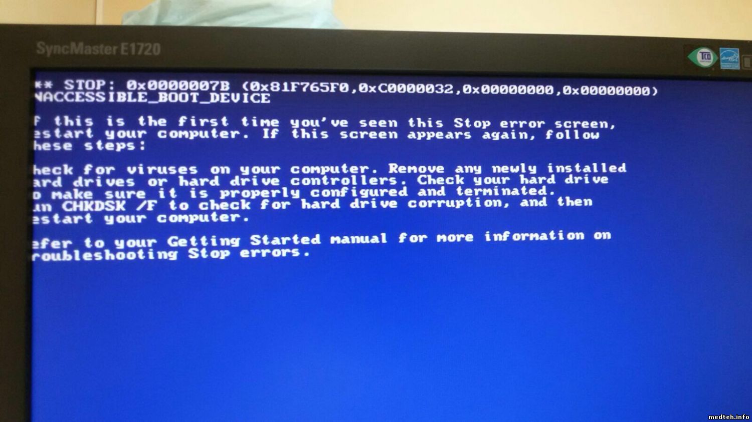

YurioshДата: Пятница, 05.Окт.2018, 08:12 | Сообщение # 329
Инжинер
Кыргызстан
Ош
Добрый день! Да попробовал не тот.После заливки на жесткий аппарат при начальной загрузке постоянно перезагружается.
navesДата: Пятница, 05.Окт.2018, 08:12 | Сообщение # 330
У вас сообщений: 1070
это проблема в винде, жмите F8, выключайте автоматическую перезагрузку, фотографию синего экрана сюда.

серийный номер аппарата нужен!!! если он в России стоит то смогу поинтересоваться за софт какой там стоял (но ничего не гарантирую)

спасибо за ответ.комплект дисков 3.6 у меня есть. интересно станет ли этот софт на аппарат.(серийник со слов медсестры 7138)

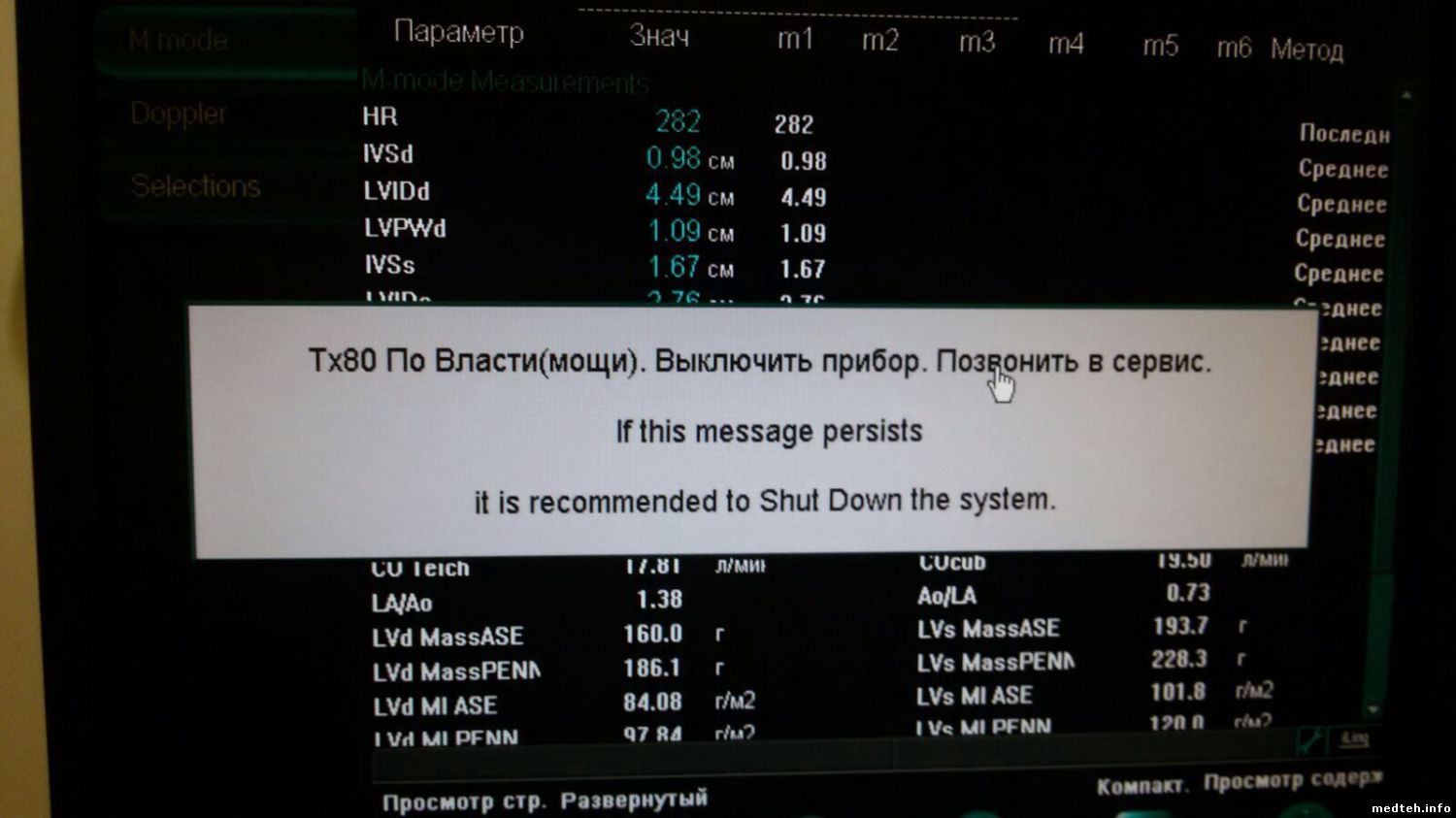

KAIIImarikДата: Пятница, 05.Окт.2018, 08:13 | Сообщение # 340
Спб
Добрый вечер!
Поступила заявка на vivid 3. Аппарат выдает ошибки (см фото) К этим аппаратам еще не притрагивался. Подскажите советом, с чего начать? Я так понимаю это скорее всего HDD накрылся. Или надо софт переустановить?
Сразу вопрос вдогонку: 1.софт должен быть внутри? 2. Как установить софт (просто вставляешь диск и ждешь)? Как попасть в винду? Какой HDD там установлен sata или IDE? Стоит ли попробовать через акроникс попробовать проверить HDD?
Заранее благодарен.

Maks05713Дата: Пятница, 05.Окт.2018, 08:14 | Сообщение # 344
Орел
Люди подскажите, есть аппарат узи VIVID 3 2003г Е3360 можно как нибудь восстановить жёсткий диск не имея дисков с софтом и ПО? сам жёсткий диск восстановить не вариант, а дисков на аппарат нету. Возможно ли как-нибудь восстановить аппарат? буду рад любым советам..

Блин, три образа поставил и на каждом одна и та же ошибка... Система грузится, а сама программа не запускается... У кого нибудь было такое???

Maks05713Дата: Пятница, 05.Окт.2018, 08:16 | Сообщение # 355
Орел
https://yadi.sk/i/0Q2pQuMM3GMukX
https://yadi.sk/i/ZdLL6AsY3GMun4
https://yadi.sk/i/_14nqvKI3GMuo7
Фото ошибки прикладываю..

Maks05713Дата: Пятница, 05.Окт.2018, 08:16 | Сообщение # 357
Орел
MAPPER_1222, Диск другой пробовал, а остальное нет... Проблема как я понимаю в самой программе DolphinUI... Посмотри фотки....

РОМУЛДата: Пятница, 05.Окт.2018, 08:17 | Сообщение # 359
У вас сообщений: 830
Ультразвук
А что, системы только из-за проблем с ПО могут не работать??? shok Тут явные проблемы связи в железе (по фото),и софт можно до опупения переустанавливать без какого-либо результата...
Сообщение отредактировал РОМУЛ - Воскресенье, 26.Мар.2017, 22:45
Maks05713Дата: Пятница, 05.Окт.2018, 08:17 | Сообщение # 360
Орел
РОМУЛ, Поконкретнее есть предложение??? Ясно что проблемы связи в железе, но с чем??? Я понимаю что,оно не может получить ответа но от чего???
Выписка из журнала ошибок (error Log):
