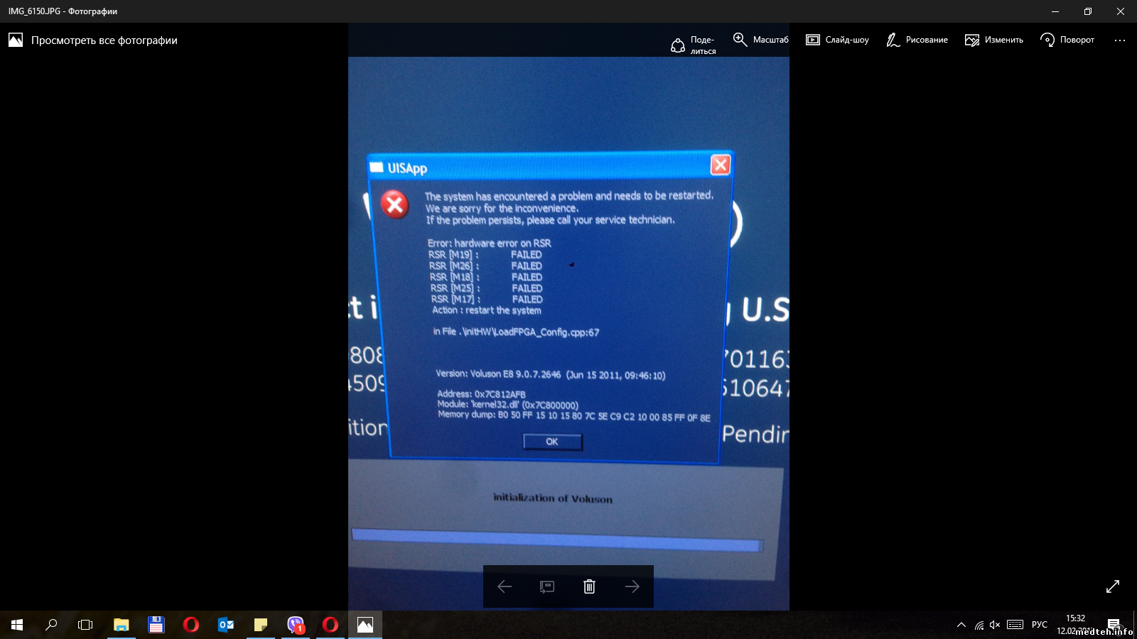

Привезли для ковыряния аппарат, при старте выдает ошибку(см. вложение).
Может есть у кого мысли?

По стандарту. Для начала бы залез в инструкцию глянул бы, что такое RSR. Проверить жесткий диск на ошибки. Посмотреть визуально все почистить и передернуть...

на железо ругается RSR. разберите его и все как следует прочистите

MAPPER_1222, spartanec87, Это я все сразу и сделал. Вроде почистил, но всеравно постоянно ругается. Я так понимаю данные платы не взаимозаменяемые?просто хочу понять всеже дело в разъемах или самих платах

Еще может быть проблема с системой. Логи смотрели ?
gelikaonДата: Четверг, 16.Фев.2017, 11:40 | Сообщение # 9
У вас сообщений: 128
spartanec87, нет. логи не смотрел. Скорее всеже проблема в соединении, тк когда начинаешь переподключать эти платы, то их количество в ошибке постоянно менятеся, то больше становится, то меньше, в зависимости от того, как установил плату в разьем. Обидно,что зачистив все контакты и обеспечив плотное соединение часть ошибок всеже осталась. Есть подозрение, что в пайке проблема. Может где микротрещины появились. Нужно будет аккуратно прогреть эти места

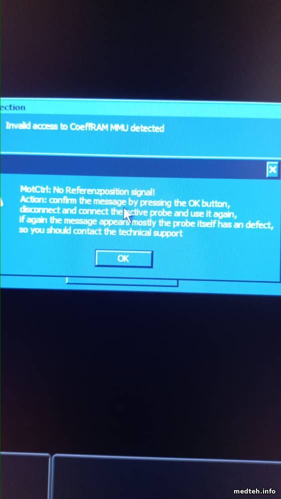

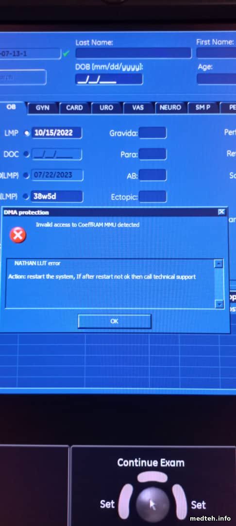

Аппарат Voluson Е8 09, появилась ошибка: "Invalid access to CoeffRAM MMU detected"
NATAN LUT error
Action restart the system, if after restart ...
Перезагрузка не помогла, зайти в раздел утилиты нет возможности, периодически появляется окно ошибки.
И ещё, как вытащить серийные ключи из HDD диска, из регистров?
Помогите с проблемой: что заменить?
