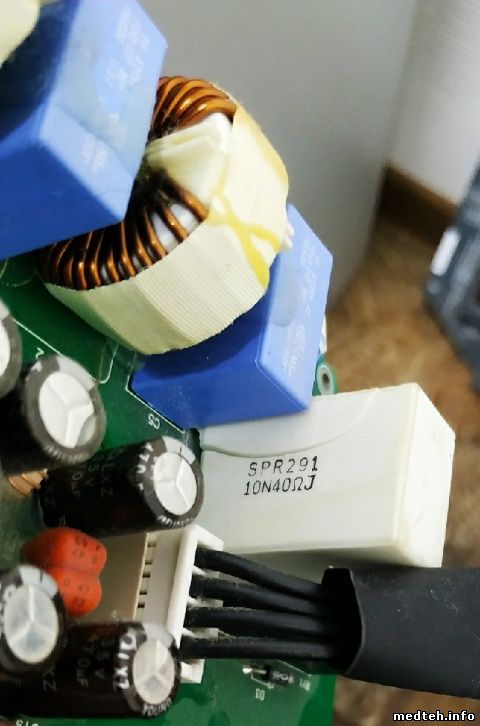

УЗИ E-Cube 9 компании Alpinion Medical был оставлен врачами подключённым к сети через ИБП. Ночью что-то произошло, в щитовой сработала защита.
В нижнем блоке питания удалось найти сгоревший керамические резистор на 40 ом 10 N, наверно, это ватт? И ln2576 короткий по выходу.
Замена резистора на 47 ом, другого не нашёл, и ln ки дало только двухсекундное включение аппарата и резистор сгорел.
Кто-то сталкивался? Помогите разобраться!
SanseisanДата: Пятница, 06.Мар.2020, 21:58 | Сообщение # 33
У вас сообщений: 27
Фото керамического резистора.
SanseisanДата: Пятница, 06.Мар.2020, 22:02 | Сообщение # 34
У вас сообщений: 27
Стоит параллельно контактам реле ватные фильтра 220.
valentin17Дата: Воскресенье, 08.Мар.2020, 00:27 | Сообщение # 35
У вас сообщений: 561
Чешская Республика
Прага
Терморезистор 10А 128°С 40Ом ??Вт.
SanseisanДата: Воскресенье, 08.Мар.2020, 07:16 | Сообщение # 36
У вас сообщений: 27
Я думаю, что так, не понятно с буквой N. Корея!
SanseisanДата: Понедельник, 16.Мар.2020, 18:44 | Сообщение # 37
У вас сообщений: 27
Вскрыл резистор. Вот картина:
vvpДата: Понедельник, 16.Мар.2020, 22:41 | Сообщение # 38
У вас сообщений: 405
Sanseisan, похоже на КЗ дальше по схеме после сгоревшего резистора, ищи.
SanseisanДата: Пятница, 20.Мар.2020, 19:45 | Сообщение # 39
У вас сообщений: 27
Там по хитрому сделано: резистор подключен параллельно контактам реле, которыми включается 12В. Отсутствие 12В. лаеи падение напряжения полностью на резистор, вот он и горит.

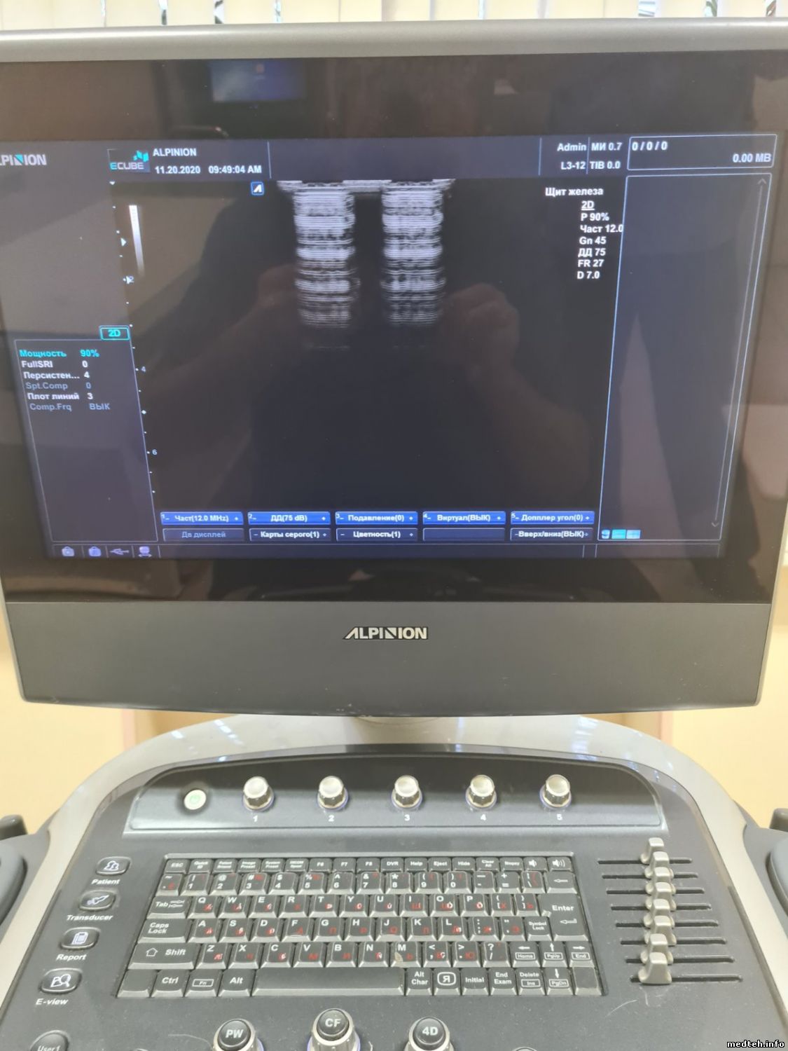

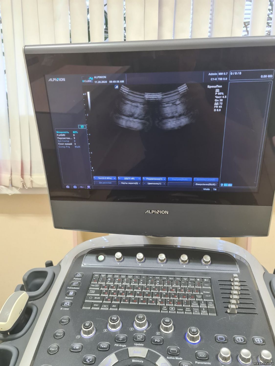

ddkazakov93Дата: Среда, 02.Дек.2020, 13:16 | Сообщение # 40
самара
Кто-нибудь сталкивался с подобной проблемой?(см. фото) На всех датчиках и портах.
