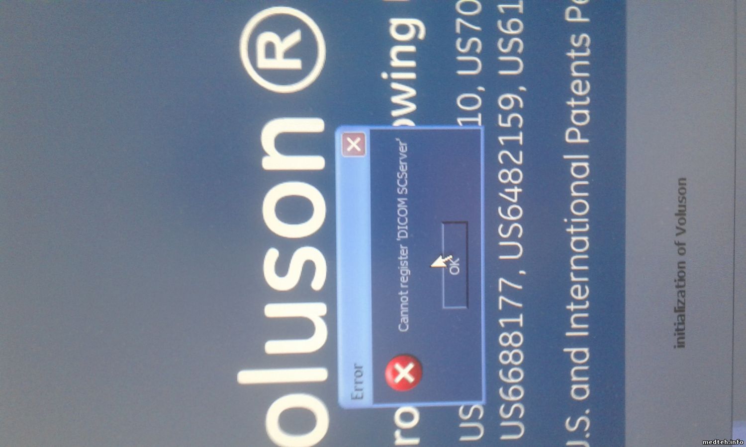

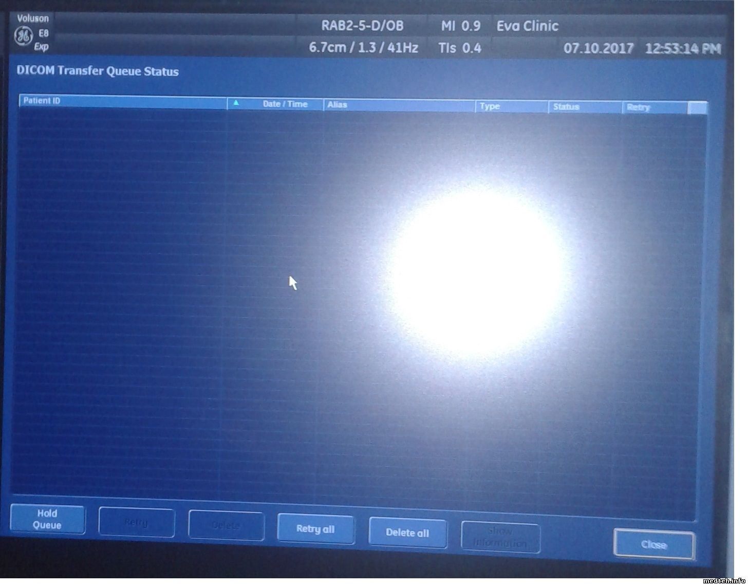

Во время загрузки ПО, выскакивает ошибка, а после, во время сканирования, выскакивает окно: "Dicom Transfer Queue Status" само собой, по нескольку раз. Мешает ужасно.
Может у кого была такая ситуация?
Dicom сервер, естественно, отсутствует и не настраивался.

Возможно в настройках включено обращение к дакому. Отключите его.

Всё облазил в дайком конфигурэшн, все нули поставил. Где это отключить?
Может есть на HDD файл, где 0 нужно поставить?

Возможно, проблема с файлом конфигурации, с реестром, с HDD.
HDD на ошибки проверяли?

Поищите в настройках аля "что делать" после завершения исследования, чтобы НЕ СТОЯЛИ ГАЛКИ в чек-боксах, где написано что делается какая-либо отправка на DICOM-устройство ...
Есть там в настройках автоматизация - типа что делается по завершении приёма пациента (это когда нажимаете кнопку "НОВЫЙ ПАЦИЕНТ") - вот там и не должно ничего левого ГАЛКОЙ отмечено быть ... Иначе (вдруг у Вас опция DICOM отсутствует иль "глючит") - вот такие сообщения будут вылазить ...

Получается софтовая проблема, может кто поделится софтом на BT12 с permanent key для установки?

Проблема решена, переустановка софта ничего не дала, только исчезла ошибка: "Dicom scserver".
