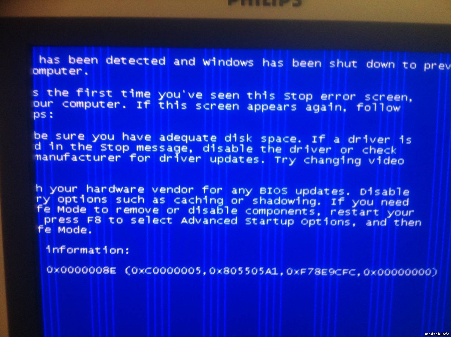

Всем привет, проблема с данным аппаратом:
При загрузке сразу выдавал ошибку "The instrument has detected an internal error and is collecting information to help diagnose the problem/ Please contact your Philips representative. The "Restart" control will be enabled when the information has been collected."
Переткнули все платы, разъемы - не помогло. Разобрали блок питания, нашли 2 вздувшихся электролита, перепаяли. Вроде заработало, загружается.
Еще выдавал ошибку (предупреждение) DICOM, но так как сети нет и не было, в настройках просто отключили его (что то вроде: dicom report и dicom network service).
Осталась одна проблема: при любом обращении к базе данных (создать нового пациента, просмотреть отчет старого) вылетает опять "The instrument has detected an internal error and is collecting information to help diagnose the problem/ Please contact your Philips representative. The "Restart" control will be enabled when the information has been collected."
Причем базу он видит, можно старого выбрать пациента, или занести данные нового, ошибка вылетает когда наживаешь ОК.
Я так понимаю, в данный момент это чисто программная ошибка, но никаких дисков для восстановления нет.
Можно ли взять образ с аналогичного аппарата? Подойдет ли он? Может у кого-то есть? Восстанавливать все или только какую-то часть, относительно базы данных?
А может есть еще какое-то решение, просто УЗИ никогда не занимался, но вот пришлось
Заранее спасибо за ответ.
P.S.: если база слетит, то не смертельно, лишь бы работало.

TsSДата: Воскресенье, 23.Дек.2012, 11:26 | Сообщение # 85
У вас сообщений: 62
Всем привет!
В общем после того как аппарат постоял несколько дней (его потыкали, перекатили в другую комнату), вернулась изначальная проблема: При загрузке сразу выдает ошибку "The instrument has detected an internal error and is collecting information to help diagnose the problem/ Please contact your Philips representative. The "Restart" control will be enabled when the information has been collected."
Взял диск 40 gb, нарезал образ, который дал имт (спасибо ему за это), версия программы 2.0.2.
Оригинальный диск 120gb, Программа версии 1.0.1
После замены диска, при загрузке системы, выдало сообщение о необходимости установки драйвера для видеоадаптера, установил.
Программа все равно не загружается, выдает ту же самую ошибку :(
Так в чем же все таки причина? Железо или все таки программа?
Может необходимо именно версию 1.0.1 или найти жесткий такого же размера (120 gb)

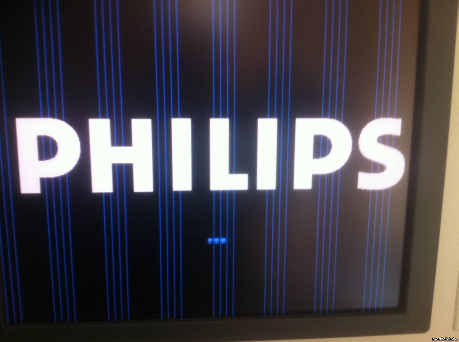

TsSДата: Пятница, 28.Дек.2012, 06:25 | Сообщение # 89
У вас сообщений: 62
Доброго времени суток!
Вчера аппарат загрузился (несколько дней стоял выключенный), загрузился с диска 40gb, с ver.2.0.2 (образ имт), все работает и пропала проблема с базой данных.
После выключения и включения аппарата, снова та же ошибка при загрузке.
В сервисе Филлипса ничего толкового не сказали: "Скорее всего это аппаратная ошибка, а может и программная. Может что-то с блоком питания, а может быть и не с ним." Короче говорят платите деньги приедем сделаем (диагностику, ремонт)
Родной образ с ver. 1.0.1 я найти не могу (да и дело наверное не в этом, если с образом имт загрузилось и все работает).
Наверное все таки проблема с железом, но никакой закономерности нет: аппарат может постоять и включиться сразу, а может и не включиться, но после того как потыкаешь его, перегрузишь несколько раз, потом все загрузится.
Клиент к Филлипсу не хочет обращаться.
1,5 года назад у клиента на рентгено-диагностическом комплексе не работал какой-то режим или опция, они обратились к официалам.
Филлипс взял 90к за выезд и диагностику (мы в Челябинске, филлипс в Екате, расстояние 200км), нашел неисправность какой-то платы, взяли еще 100к за новую платку и повторный вызов (работают они только после 100% предоплаты).
В результате клиент отдал почти 200к а дефект остался. (как не работал режим так и не работает).
Что делать ума не приложу, клиент серьезный, если я скажу, что вышел из строя блок питания, они купят его (несмотря на цену).
Но надо быть точно уверенным в этом. (Я не хочу как филлипс :) )
А вот как точно определить в каком узле проблема? Может у кого-нибудь есть идеи?

После сообщения о графической ошибке через сетап указал нужную видеокарту из списка но после перегрузки выдает обнаружение внутренней ошибки о предлагает обратится к оффам и опять перезагрузка . Можно ли как нибуть определить ошибку ? или какие варианты . На мониторе заставка с фотками , на кнопку сетап не реагирует .

При включении HD11 XE на 3с появляется картинка1, потом 2 и остаётся навсегда. Подключал другой монитор - тоже самое. Сделал чек диск. Пробовал другой образ, после картинки1 наступал просто пустой экран - ???
AlexiumДата: Четверг, 04.Апр.2013, 16:15 | Сообщение # 113
Проеврьте память, а лучше замените на исправную, 50% - неисправная память, остальные 50% - другие проблемы с железом.
aleksanДата: Четверг, 04.Апр.2013, 20:12 | Сообщение # 114
У вас сообщений: 133
инженер эл.техн.
похоже на полудохлую видеокарту.проверить можно вытащить видеокарту и подключить другой монитор на видеовыход материнки

Насчет памяти, подход к аппарату начал со стёрки по контактам линеек. Их 4, вряд ли произошел одновременный обвал нескольких, хотя х. з., попробую заменить в любом случае. Мысль о видеокарте пришла в первую очередь, попробую найти такую-же сегодня на б.у.-развалах...
Вопрос решен заменой видеокарты на аналогичную, спасибо за участие.
