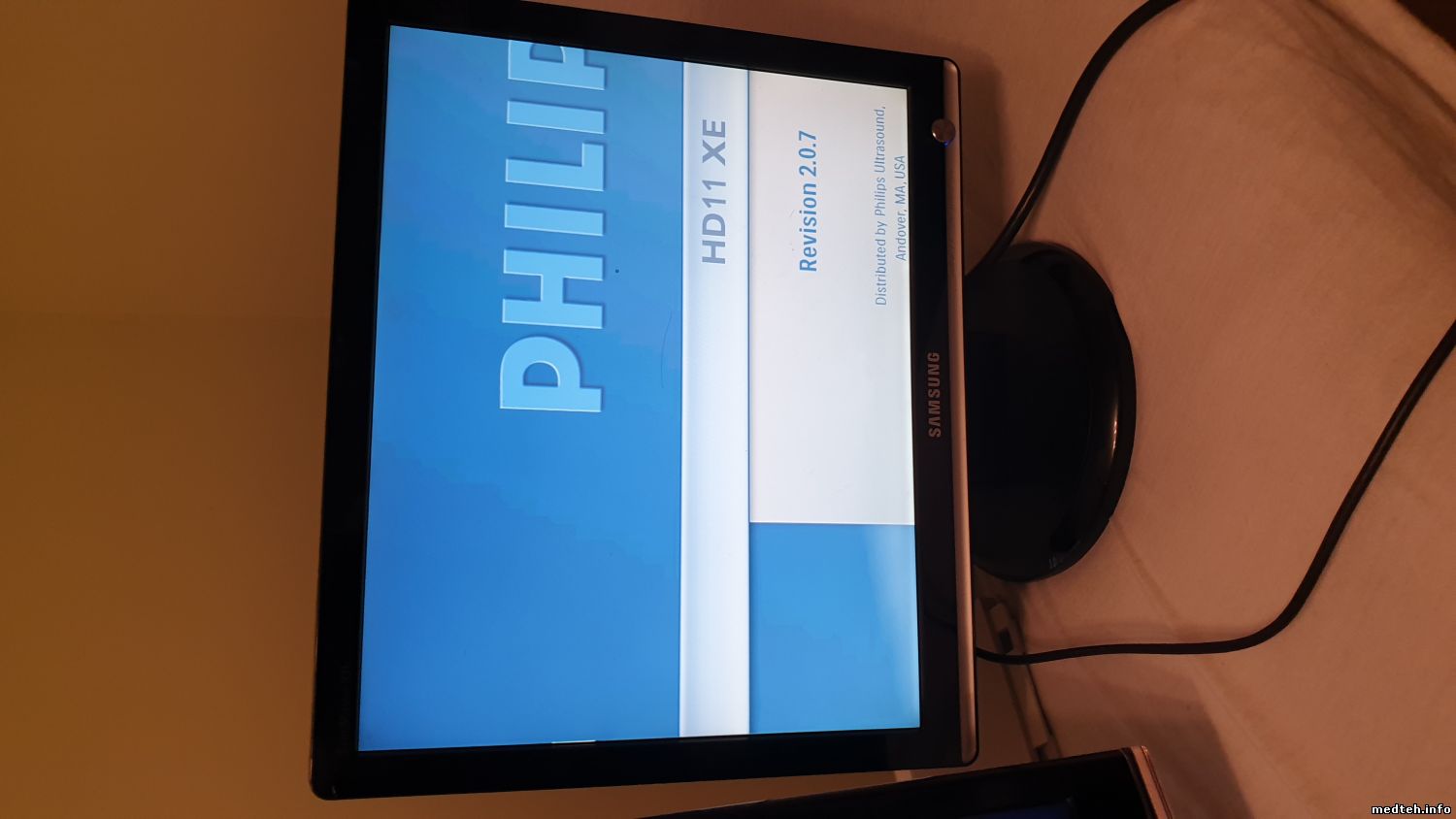

ViruSSДата: Среда, 11.Мар.2020, 11:32 | Сообщение # 493
Работник IT отдела
Есть УЗИ HD11 XЕ.
Сдох родной монитор. При попытке подсунуть любой другой, выдаёт, что отсутствуют таблицы для него.
При попытке снять акронисом образ - выскочила ошибка диска ...
Смена разрешения в реестре ничего не дала.
Установочного диска нет.
Не могли бы помочь образом системы, если в этом образе уже решена проблема с монитором - было бы вообще шикарно!

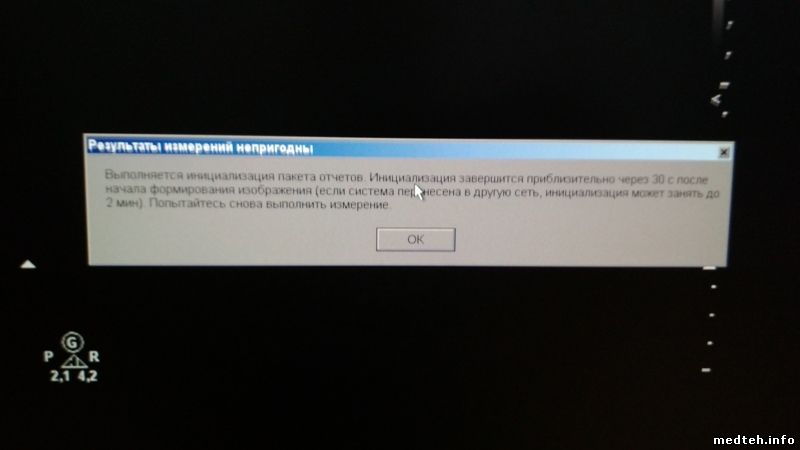

sasha03111992Дата: Понедельник, 18.Май.2020, 15:46 | Сообщение # 498
Лабораторное оборудование
Донецк

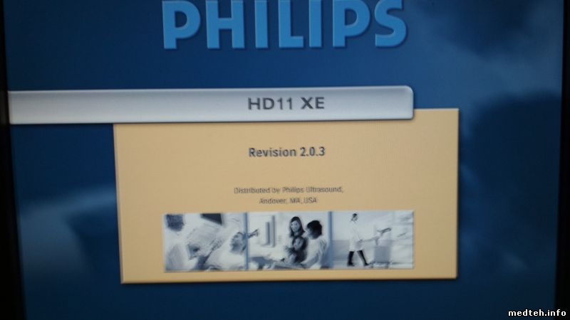

Всем добрый день.
Подскажите с чем может быть связана эта ошибка?
vvpДата: Понедельник, 18.Май.2020, 19:54 | Сообщение # 499
У вас сообщений: 405
sasha03111992, может с софтом, может с железом. Детально надо смотреть логи.
valentin17Дата: Понедельник, 18.Май.2020, 22:34 | Сообщение # 500
У вас сообщений: 561
Чешская Республика
Прага
Что показывают светодиоды на блоке питания? Необходимо снять пластиковый корпус.
sasha03111992Дата: Среда, 20.Май.2020, 13:21 | Сообщение # 501
Донецк
Горят
Все напряжения в порядке. Все светодиоды.

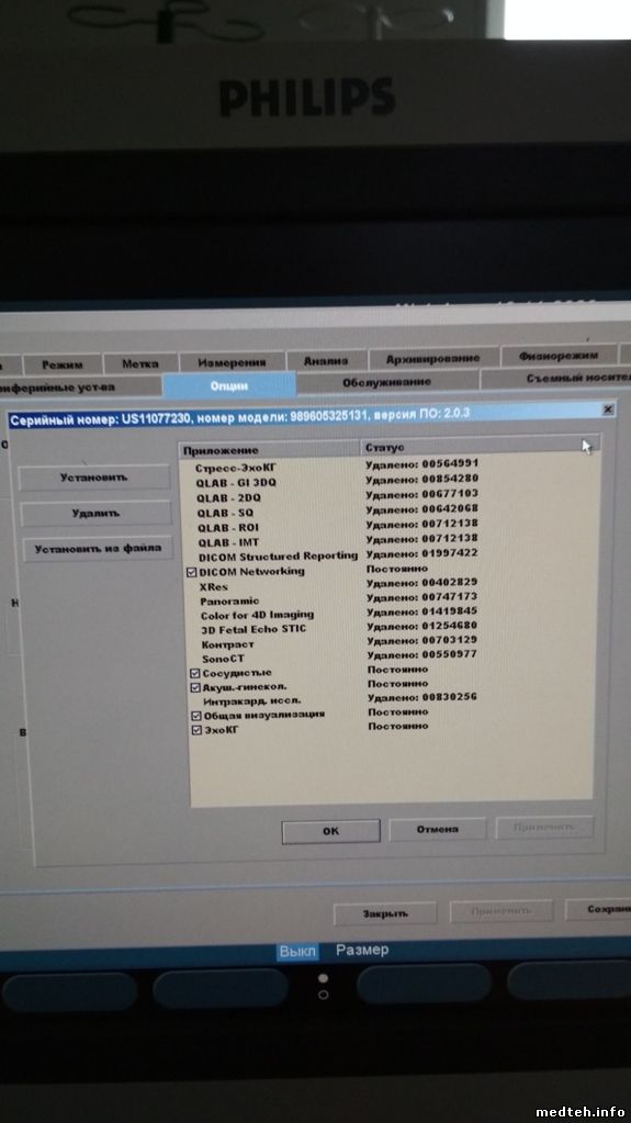

laboratoriotercernivelДата: Среда, 21.Окт.2020, 12:16 | Сообщение # 510
electromedicina tecnico
Австралия
barcelona
96/5000
Здравствуй. У меня есть HD11, чтобы вести курсы. Прикрепите изображение компонента, значения которого вы хотите узнать.
evgeniy41Дата: Вторник, 10.Ноя.2020, 23:30 | Сообщение # 511
У вас сообщений: 54
начинающий
Харьков
Здвствуйте, подскажите кто небудь сталкивался с такой проблемой, узи долгое время стоял без работы, иногда выключался не правильно, вырубало свет в больнице, после такого он начал выдавать такую ошибку, после нажатия клавиши "калипер"?
Подскажите как можно свернуть загрузочную Hhilips HD11XE и попасть в Windows???
Заранее благодарю!!
3220834.jpg (21.6 Kb) · 1449607.jpg (26.5 Kb) · 8956638.jpg (27.5 Kb) · 4193525.jpg (56.1 Kb) · 4324668.jpg (61.8 Kb)
olko13Дата: Среда, 11.Ноя.2020, 00:29 | Сообщение # 512
У вас сообщений: 825
ПО под замену, не исключено,что вместе с винтом.
evgeniy41Дата: Четверг, 12.Ноя.2020, 02:28 | Сообщение # 513
У вас сообщений: 54
начинающий
Харьков
olko13, а не подскажите как свернуть по, чтобы попасть в Windows
BomberbugДата: Суббота, 14.Ноя.2020, 20:53 | Сообщение # 514
У вас сообщений: 713
engineer
Загрузиться с какого-нибудь LiveCD, загрузить реестр Винды, поменять строку запуска софта Филипса при старте НА СТАНДАРТНЫЙ запуск оболочки Винды.
В гугле все есть, не сложно.
evgeniy41Дата: Понедельник, 16.Ноя.2020, 10:58 | Сообщение # 515
У вас сообщений: 54
начинающий
Харьков
Bomberbug, Понял, спасибо за подсказку
olko13Дата: Понедельник, 16.Ноя.2020, 22:51 | Сообщение # 516
evgeniy41, смотрите л.с.

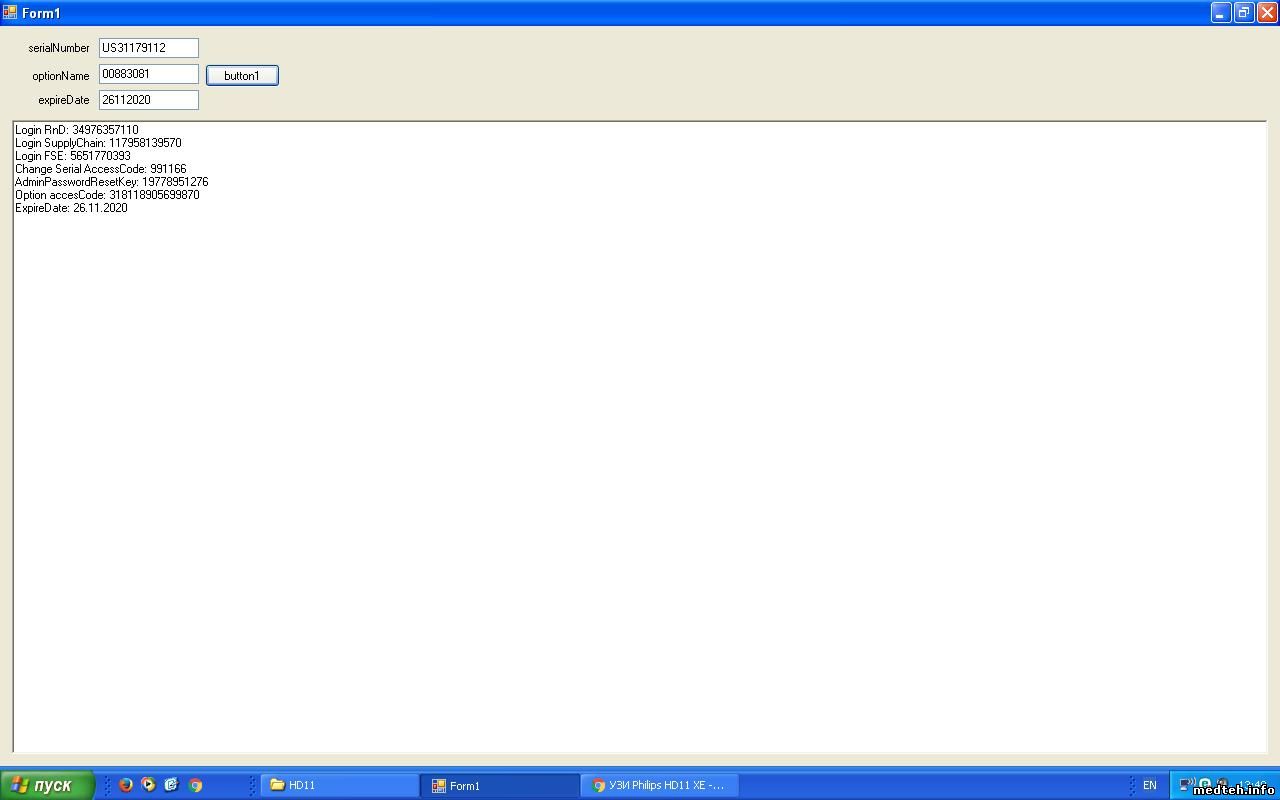

AlekceinicДата: Четверг, 26.Ноя.2020, 10:49 | Сообщение # 517
У вас сообщений: 22
Шымкент
Здравствуйте. Подскажите пожалуйста, как зайти в сервис?
Есть вот такой генератор паролей.
navesДата: Четверг, 26.Ноя.2020, 13:32 | Сообщение # 518
У вас сообщений: 1070
зависит от версии
http://www.medteh.info/forum/57-1611-171882-16-1447184344
AlekceinicДата: Четверг, 26.Ноя.2020, 14:49 | Сообщение # 519
У вас сообщений: 22
Шымкент
Версии 2.0.3, 2.0.7, 2.0.8
IRST ключ - что это?
