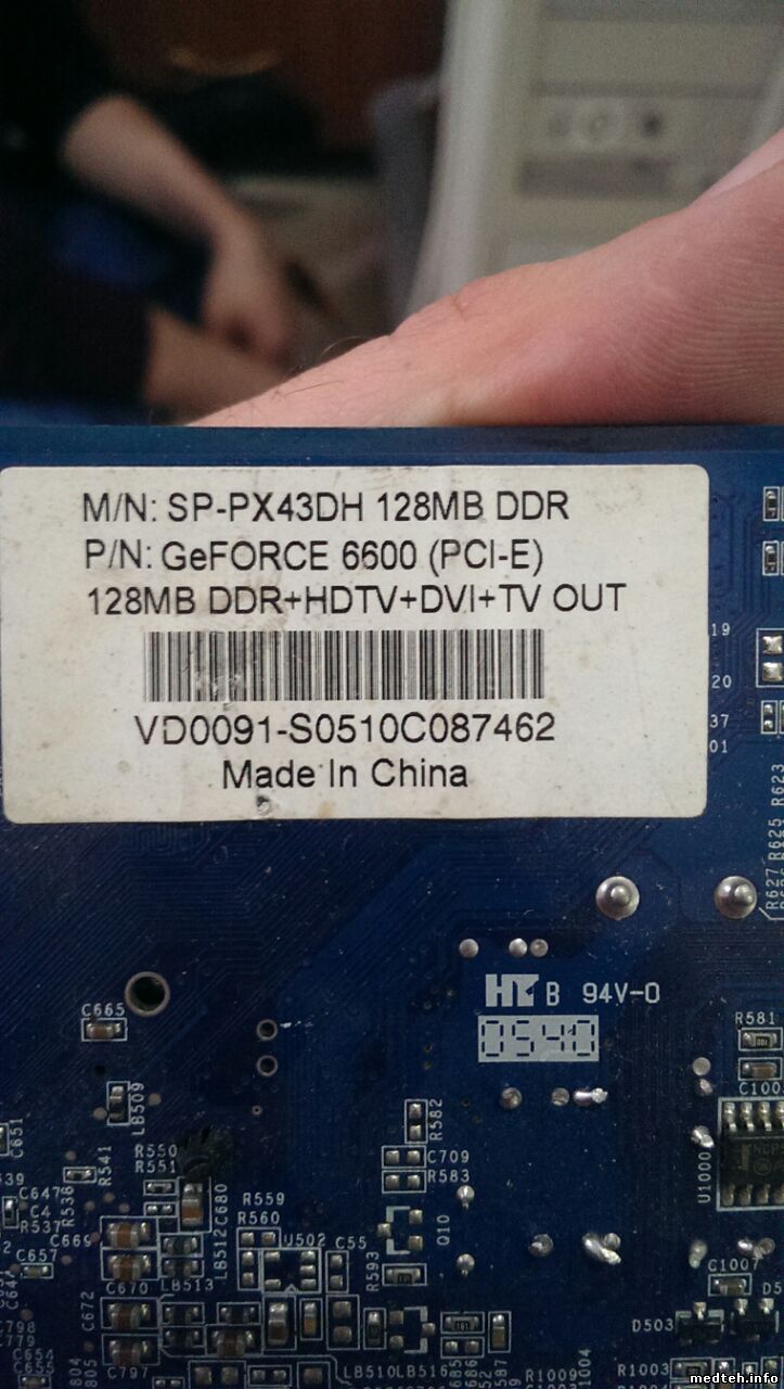

olko13, Что за карта не готов сказать, каюсь, но не посмотрел. Драйвера встали, т.е. разрешение положенное, в мониторе потыкали все что можно. Что интересно, главное окно программы нормально, растянуто на весь экран, даже кнопку видно на всей области экрана. А вот рабочая часть(не знаю как правильно сказать) маловата и расположена в нижней левой части. Я вообще не совсем специалист по узи, от слова вообще (, и есть идея либо найти родной образ 1.1.1 или как-то в божеский вид привести то, что имею. Врачи не сильно ругали, т.к. понятно что это лучше чем ничего, но я так понял что было бы здорово вернуть нормальный размер )))
Образ главное что есть, буду колупать, по времени только вечером можно. Люди работают.
Драйвер переустановить пробовал, но имел под рукой только клавиатуру, а окно открывается так, что большая его часть выходит за пределы области экрана. Т.е. нужно, видимо, мышь еще взять как-нибудь с собой. Подскажите, можно ли выгрузить программу и, например, загрузить вместо неё что-то другое? Или активировать горячие клавиши Windows.
Спасибо!

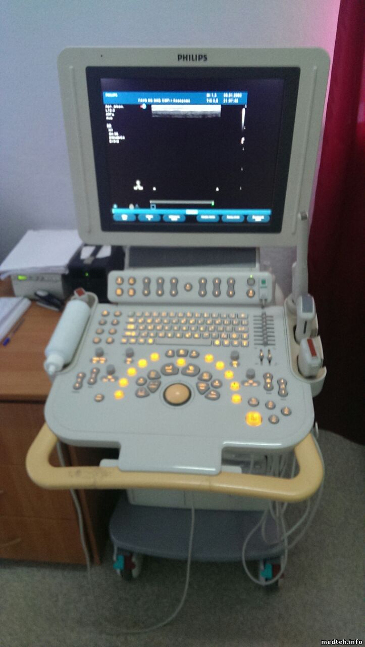

нашел в интернете фото аппарата. Меня черт дернул спросить, т.к. с моей точки зрения айтишника криво отображается, а два врача подтвердили что изображение было раньше на весь экран! Спасибо большое всем откликнувшимся!

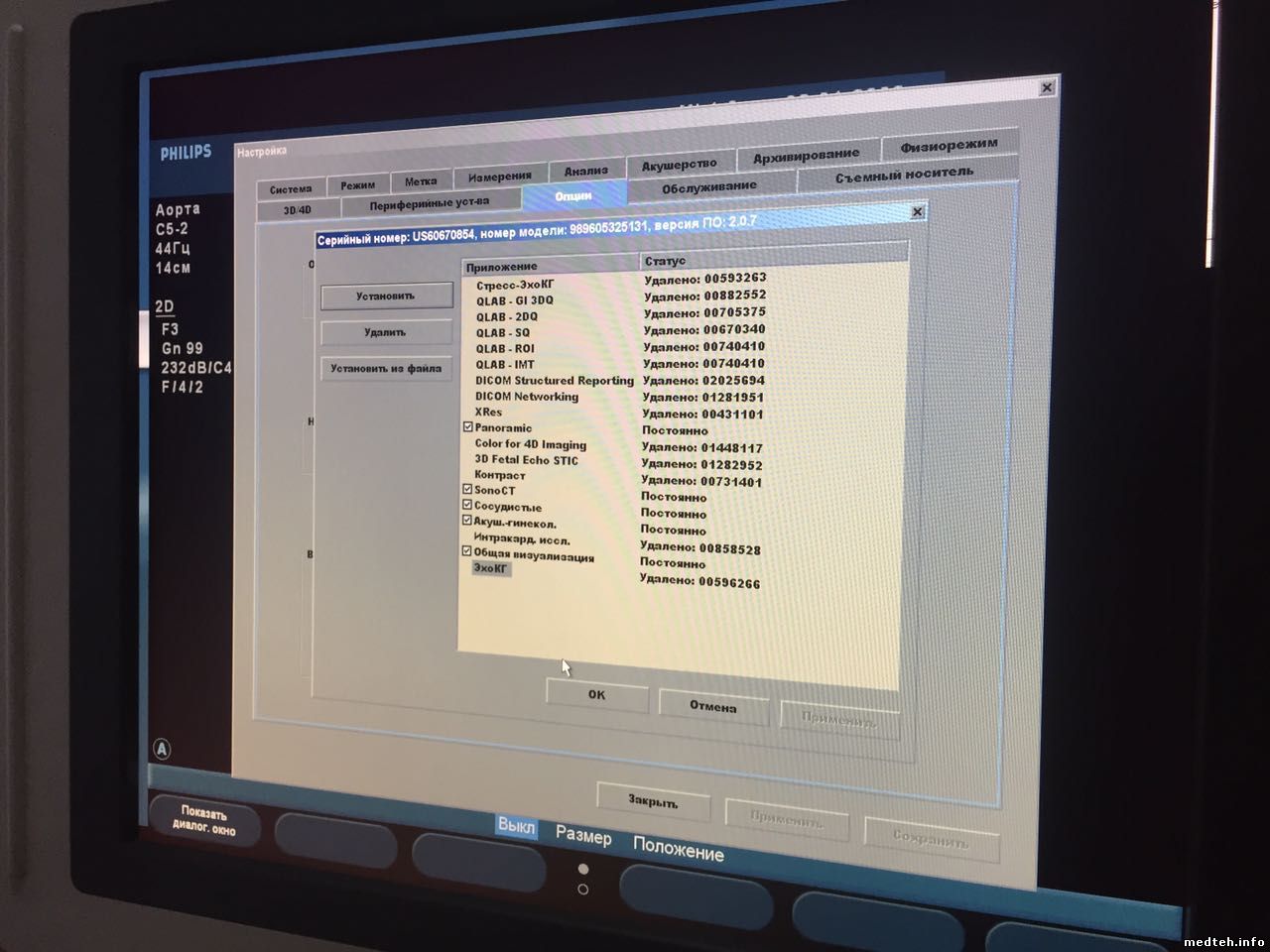

ммм, позвонили и сказали что нет лицензии кардио. Посоветуйте что делать? Форум перешерстил, ничего не нашел ((
olko13Дата: Пятница, 22.Сен.2017, 11:22 | Сообщение # 406
У вас сообщений: 825
Версия 2.0.7 заточена вроде под кардиоисследования, 2.0.3 под акушерство и геникологию.
Узнайте у врачей чё им не нравится, может им не хватает каких-то ризмерений и расчётов. Так их можно настороить через меню.
Процедура описана в юзерском мануале. Пускай почитают на досуге, как это делается
navesДата: Пятница, 22.Сен.2017, 15:51 | Сообщение # 407
У вас сообщений: 1070
проверьте лицензии из сервиса

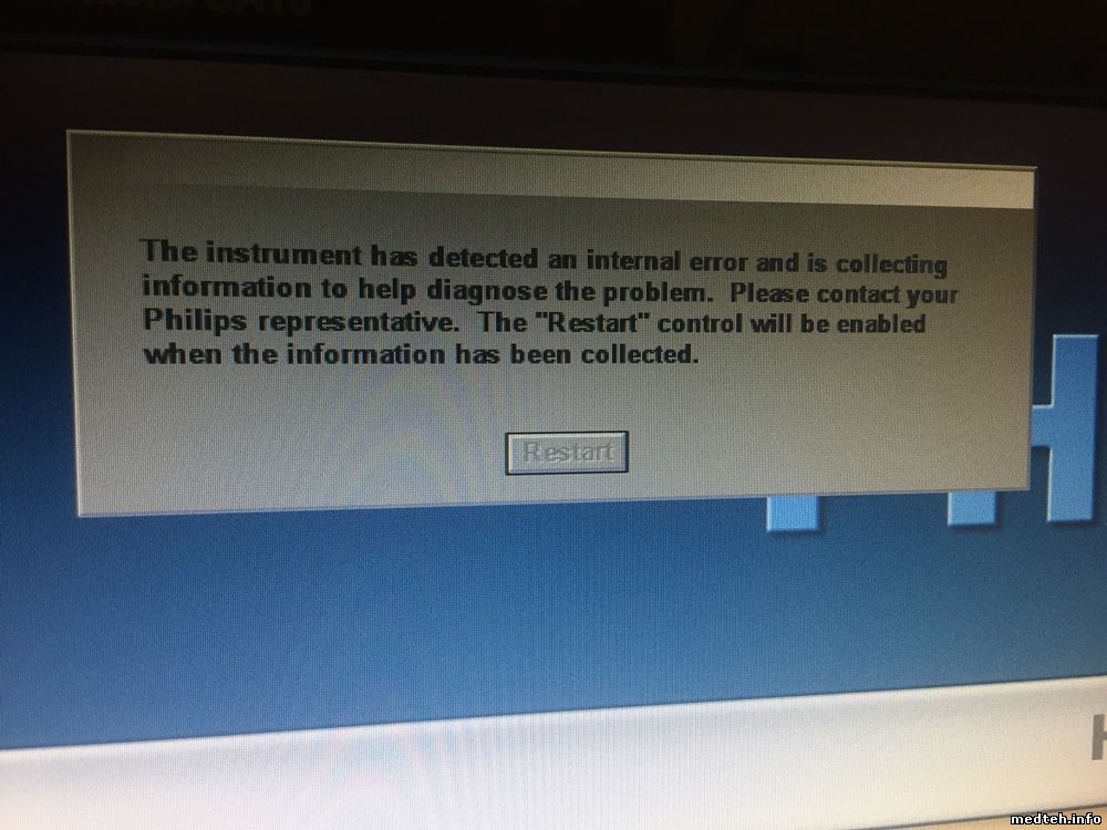

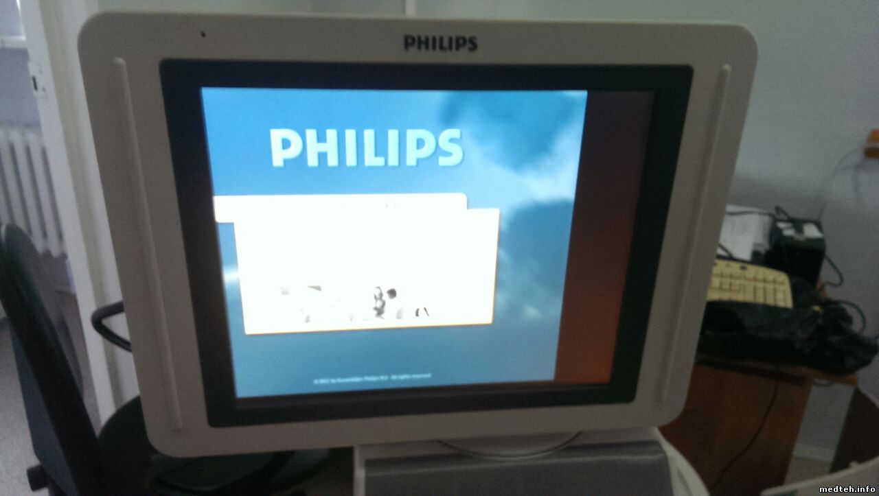

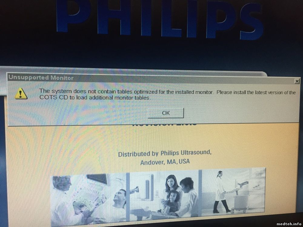

Добрый вечер, подскажите пожалуйста. Нет изображения на мониторе УЗИ Philips HD11Xe, сам монитор работает т.е подсветка есть, подключаю монитор другой изображение есть, но ругается типо установлено другое графическое устройство или типо того. хотя ни чего не менялось, скорее всего села батарейка т.к когда полностью вырубаю из сети, потом включаю появляется надпись cmos battery error press to enter. Но ни суть в батарейке, как быть с этой бедой? Специалистов именно по этому аппарату нет в округе, что может быть за проблема? И как восстановить его работоспособность? диски какие-то есть еще не вставлял, так как надо разобраться с монитором.

kaktus_svobodaДата: Воскресенье, 17.Дек.2017, 19:27 | Сообщение # 418
Луганск
Bomberbug, Батарейку поменял. Сменил видеокарту изображение появилось на мониторе, но показывает только настройки биос, далее не идет черный экран. На другом мониторе все показывает и на одной видео карте и на второй. Но только вот вылетают ошибки. Не подскажите где можно скачать образ? Буду очень благодарен.

Про монитор неоднократно описывалось тут, поищи поиском, нужно дрова загрузить. Образы тоже были, не, если не найдешь, пиши, скину ссылку

flagman, ссылки не работают, я уже обыскался ни где не могу скачать, буду очень признателен

он загрузиться с любым монитором. Там ошибки какие то, с ними нужно разбираться. Светодиоды все на БП горят при загрузке?
kaktus_svobodaДата: Понедельник, 18.Дек.2017, 09:52 | Сообщение # 422
Луганск
zx19, Да горят все светодиоды, только после того как выбивает ошибку он хочет перезагрузится и так по кругу
zx19Дата: Понедельник, 18.Дек.2017, 15:14 | Сообщение # 423
Что горит и мигает на плате УЗИ, к которой от компа идет шлейф? Снимай ЖД, смотри логи, сравнивай с тем, что было когда он работал.
kaktus_svobodaДата: Понедельник, 18.Дек.2017, 15:49 | Сообщение # 424
Луганск
zx19, При запуске точно одby мигает последний диод, потом начинают мигать или гореть все диоды. Жесткий диск не зачем снимать так как я могу в liteCD загузить

В теме есть обсуждение указанной Вами ошибки.
Получите доступ к ОС и проверьте - возможно и Ваша плата померла.
Там же и ссылка на другую тему где образ можно взять для пробы :-)
Очередной раз напомню что желательно образ снять своего родного диска на всякий пожарный.

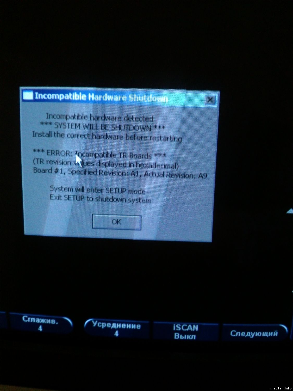

Продайте б.у. рабочую плату TR -M2540-60040E. Менял местами эти платы, TR1 неисправна.

Инженер УЗИ, Кардиомониторы, МРТ
TR BOARD надо менять 100%

Приветствую!
Какая видеокарта была на системе, с которой снят образ?
