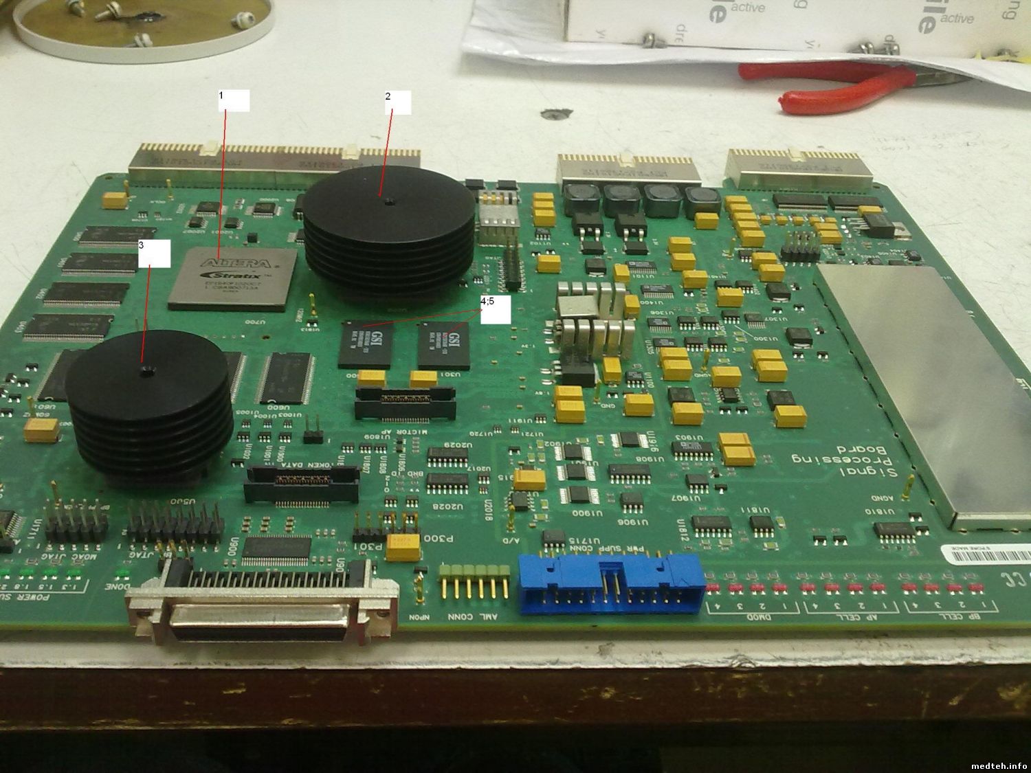

prorokvmДата: Четверг, 25.Авг.2016, 09:57 | Сообщение # 368
У вас сообщений: 51
инженер - медтехник
новороссийск
Был проверен весь БП, который оказался исправным, далее феном прогрел проц (1) и горячую плату установил на место- аппарат запустился без проблем. Положил плату в холодильник - неисправность возникла снова. В общем, поместил всю плату в ИК паяльную станцию и аккуратно прогрел все микросхемы, обозначенные на рисунке. до расплавления шариков. В результате всех этих манипуляций, аппарат починился и появились все напряжения +/- HV. Вывод: за время эксплуатации,(почти 10 лет) в результате изменения температуры кой какие шарики могут отвалиться от мс/схем и аппарат буде выдавать подобное сообщение.Для полной уверенности лучше пропаять
все мсх. указанные на фотке. Следите за температурой, чтоб не повело плату...
Сообщение отредактировал prorokvm - Четверг, 25.Авг.2016, 10:05

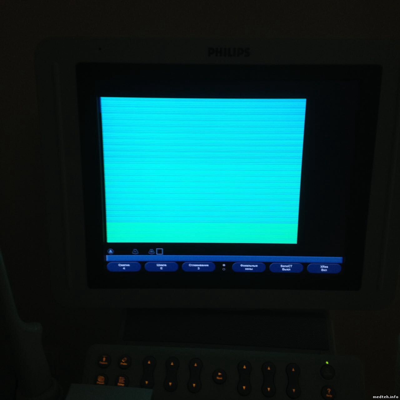

paraskevov77Дата: Суббота, 29.Апр.2017, 15:19 | Сообщение # 381
Врач УЗИ
Геленджик
Добрый день ! Работаю на аппарате Филипс HD11XE, во время работы на экране появилось вот такое изображение , затем аппарат перешел в спящий режим после нажатия кнопочки выкл , после принудительного выключения опять повторилось через 10 - 15 мин работы . Что это может быть ?
Раньше иногда выдавал табличку с ошибкой как на всех сородичах , перестал выдавать после того как я перестал выключать ИПБ от сети , год назад пропадало изображение на экране , но все само прошло .
Сегодня появилось такое изображение .
Сообщение отредактировал paraskevov77 - Воскресенье, 30.Апр.2017, 10:05

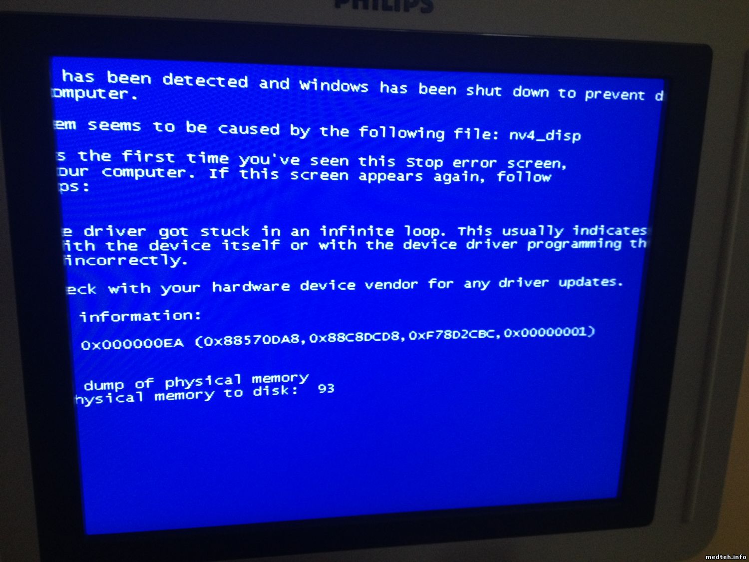

zx19Дата: Вторник, 02.Май.2017, 07:59 | Сообщение # 382
stop 0x000000ea не является непоправимой ситуацией – существует давно разработанная методика борьбы с этой проблемой:
Наличие драйверов, которые давно устарели.
Некоторые неисправности системного реестра.
Повреждения видеоплаты.
Конфликт с ускорителями установленного оборудования.
Источник http://windowserror.ru/windows-xp/kod-0x000000ea/
zx19Дата: Вторник, 02.Май.2017, 08:00 | Сообщение # 383
paraskevov77, только зачем эта инфа, если самостоятельно не было никаких действий? И точно не предвидеться, судя по вопросу.
navesДата: Вторник, 02.Май.2017, 14:44 | Сообщение # 384
У вас сообщений: 1070
чтобы исключить проблемы софта и диска, самое простое в данном случае
вытащить старый жесткий диск и спрятать
поставить новый жесткий диск
накатить софт из образа http://www.medteh.info/forum/57-9404-177256-16-1453833483
Сообщение отредактировал naves - Вторник, 02.Май.2017, 14:44

Возможно видео карточка умирает, если неисправность начинает чаще проявляться то попробуйте карту термофеном погреть, и осмотрите системный блок на наличие проблем
BomberbugДата: Среда, 17.Май.2017, 05:40 | Сообщение # 386
У вас сообщений: 713
engineer
Да, вентилятор на данной видеокарте имеет свойство либо ломаться либо не крутиться.
Ревизию видеокарты проведите
BomberbugДата: Пятница, 02.Июн.2017, 08:24 | Сообщение # 387
engineer
А еще вот, например, может мама начинать умирать. У нас глючила некоторое время (включался системник не с первого раза), а потом просто "сдохла" мать.
Уже и полностью отключал от всего отдельно на столе - нифига, сдохла.
Нашел замену мамкой на LGA775, даже новой. После определенных шаманств поставил дрова.
Единственное, видать из-за того, что "шаманил" при подключенном не родном мониторе теперь после загрузки софта предупредждение появляется об ошибке настройки какой-то таблицы монитора (дважды).
А так - все работает.
Да, и нормальную мамку на LGA775 сейчас найти в продаже практически нереально...
Остались только microATX типа Asrock, привередливые к памяти DDR3, которую также фиг найдешь...

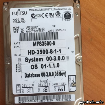

Awersa23Дата: Среда, 20.Сен.2017, 17:50 | Сообщение # 394
Кемерово
Всем доброго дня.
Выручайте.
История со слов медиков: при очередном включении аппарат запросил установочный диск. Кто-то из обслуживающего персонала подкинул установочный с Windows XP. После этого получили такое окно.
Если у кого есть возможность поделиться образом, буду очень признателен.
Спасибо всем откликнувшимся.

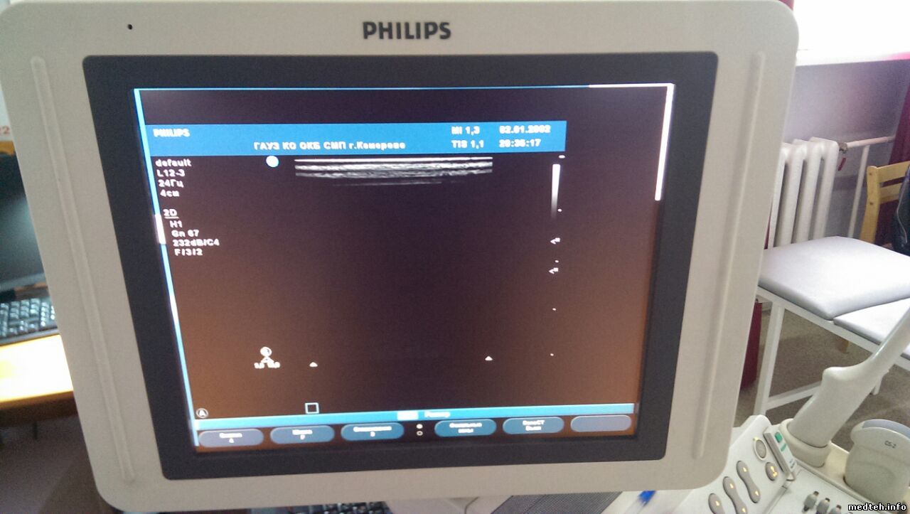

Итак, отпишусь по результату. Накатил образ 2.0.7. Поднялся со второго раза, сам подтянул драйвера, аппарат стал работоспособен. Спасибо люди.
Остался неприятный момент, может кто подскажет как решить. При загрузке все нормально, заставка на полный экран, при загрузке самой программы тоже как положено. Но после загрузки программа видимо открыта на весь экран, а вот рабочая область маленькая и смещена влево.
Так же видно что позади окна программы открыты какие-то окна(видимо сообщения или настройки), подскажите как туда пробраться? Комбинации клавиш не работают.
Скриншоты прилагаю.
Всем спасибо!

Какая видеокарта стоит в системе? Есть ли она в списке? Если карта списочная, то попробуйте вручную, через меню, переустановить драйвер на нее.
Кроме того, в самом мониторе есть меню с настойками, пошуршите там, может режим неправильно выбран.
Хотя, судя по второму фото, картинка почти нормальная, за исключением окантовки вокруг черного поля, вот это можно пробовать устранить настройками монитора.
