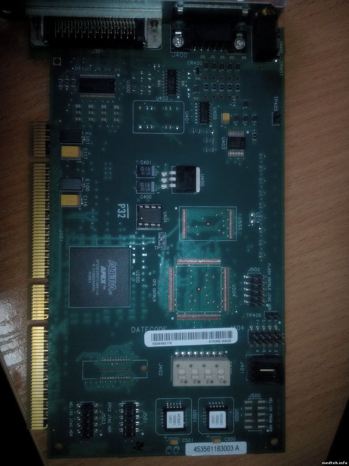

daimon19Дата: Вторник, 24.Ноя.2015, 12:11 | Сообщение # 281
У вас сообщений: 37
Алматы
Всем привет, возможно нашел причину всех бед и почему не запускается программа.
причина в данной плате.
Заменить данную плату нужно. Вопрос в следующем: кейс где стоит 4-5 основных плат для датчиков, при замене данной платы история не повториться или же это плавающий вопрос?
у кого есть софт на данный аппарат v2.0.4 и/или v2.0.8? напишите в личку
спасибо заранее!
zx19Дата: Среда, 25.Ноя.2015, 22:35 | Сообщение # 282
Индикатор cfg не должен гореть.

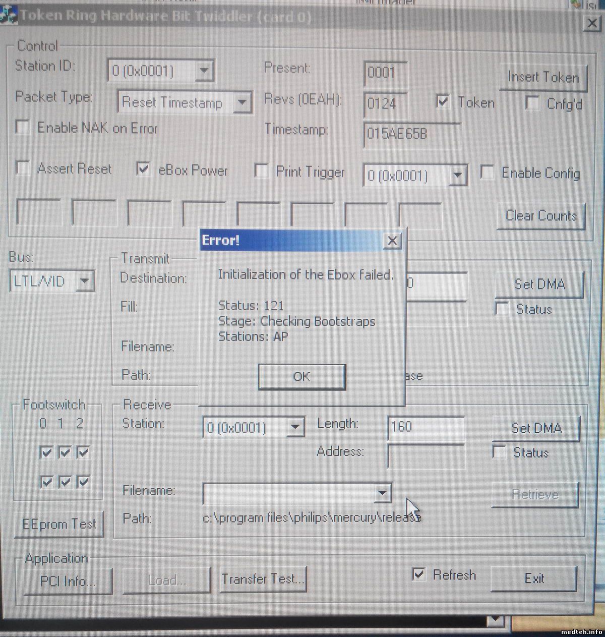

tomiosДата: Вторник, 22.Дек.2015, 00:36 | Сообщение # 290
x-ray, US technical service
Хорватия
Osijek
Hello, I hope it's not problem writing in english, but I found here many good stuff with translator.
I need help about this error ""The instrument has detected an internal error and is collecting information to help diagnose the problem. Please contact your Philips representative. The" Restart "control will be enabled when the information has been collected."
I found that there is problem with e-box and apio driver in event viewer. As I can see, all voltages on power supply are ok (all LED are lit). On first e-box board all green are ok too. Except those on picture. Red LED are lit when I run ultrasound.exe.
https://dl.dropboxusercontent.com/u/70049736/20151221_131715.jpg
https://dl.dropboxusercontent.com/u/70049736/20151221_155253.jpg
Has anyone solve this problem?
Software is 2.0.2
Anyone have image for this version if it's maybe software error?
Thanks in advance!!!
navesДата: Вторник, 22.Дек.2015, 13:08 | Сообщение # 291
У вас сообщений: 1070
1) try to start
C:\Program Files\philips\mercury\Release\HdwTest.exe
transfer test
with Sysinternals Debug View in background like showed in attach from this post http://www.medteh.info/forum/57-9404-162518-16-1432130474
2) check logs of the power monitor in
E:\Diagnostics\
similar file was shown in spoiler from this post http://www.medteh.info/forum/57-9404-163991-16-1434396715
3) try this acronis image http://www.medteh.info/forum/57-4257-139849-16-1397364853

BomberbugДата: Вторник, 12.Янв.2016, 12:48 | Сообщение # 302
У вас сообщений: 713
engineer
День добрый. Такая ж ошибка при загрузке как у топикстартера...
Лампочки в блоке питания все горят, туда не лазил еще.
У меня ошибка при загрузке *.elf файла - как во вложении.
EBOX - это плата в управляющем ПК? на которой много светодиодов?
Значит ли, что проблема именно в этой плате? Я ее перетыкал, визуально она "в порядке"
Винт и память проверял, все ОК.
Да, и как попасть в тест-программу iRST, где просит данные для входа. Генератор запускал, под свой серийник генерил данные, но не подходят...
Сообщение отредактировал Bomberbug - Вторник, 12.Янв.2016, 12:51
olko13Дата: Вторник, 12.Янв.2016, 13:04 | Сообщение # 303
У вас сообщений: 825
На этой плате переключите четыре ползунковых включателя и загрузите систему. Если загрузка закончится эммулированым изображением датчика, то с платой всё ок.Тогда вытянуть плату и почистить красным ластиком ламели контактов.У меня была аналогичная ситуация на двух аппаратах.

navesДата: Вторник, 12.Янв.2016, 18:19 | Сообщение # 305
Bomberbug,
у вас какая версия?
ebox- это блок плат которые идут к датчикам.
там же центральная плата Акустического процессора с ПЛИСами, осмотрите их всех.
в Sysinternals DebugView, что попадает?

olko13Дата: Вторник, 12.Янв.2016, 21:25 | Сообщение # 306
Цитата Bomberbug ()
Если так, то сделав это - не смог запустить аппарат вообще - блок питания вообще не запускается (ни один из светодиодов не горит).
Эти переключатели переводят систему в режим эмуляции. И насколько я понял, этот режим используется для проверки работоспособности компютерной части аппарата. Если система не запустилась вообще, то быстрее всего плата приказала долго жить.
navesДата: Вторник, 12.Янв.2016, 23:13 | Сообщение # 307
Как вариант попытаться запитать системник и монитор от внешнего питания, и запустить в режиме эмуляции.
В тестовой проге есть галочка Ebox Power, если её случайно нажать, то выключается блок питания и монитор, не двигая мышку кликаем снова, и все стартует заново.

Вобщем DebugView выдает ошибки, что во вложении...
Куда копать?
Сообщение отредактировал Bomberbug - Пятница, 15.Янв.2016, 09:56
navesДата: Пятница, 15.Янв.2016, 10:57 | Сообщение # 312
скриншот с ошибкой ровно как у меня, даже ярлыки на рабочем столе. :yes:
попробуйте так:
включите аппарат минут на 20, типа прогреться
трансфер тест - не работает
нажмите галочку ebox power, не двигайте мышку (или включите монитор к внешнему питалову)
пошевелите плату процессора, можно даже ее загнуть влево
включайте галочкой ебох, делайте тест.
повторить по необходимости

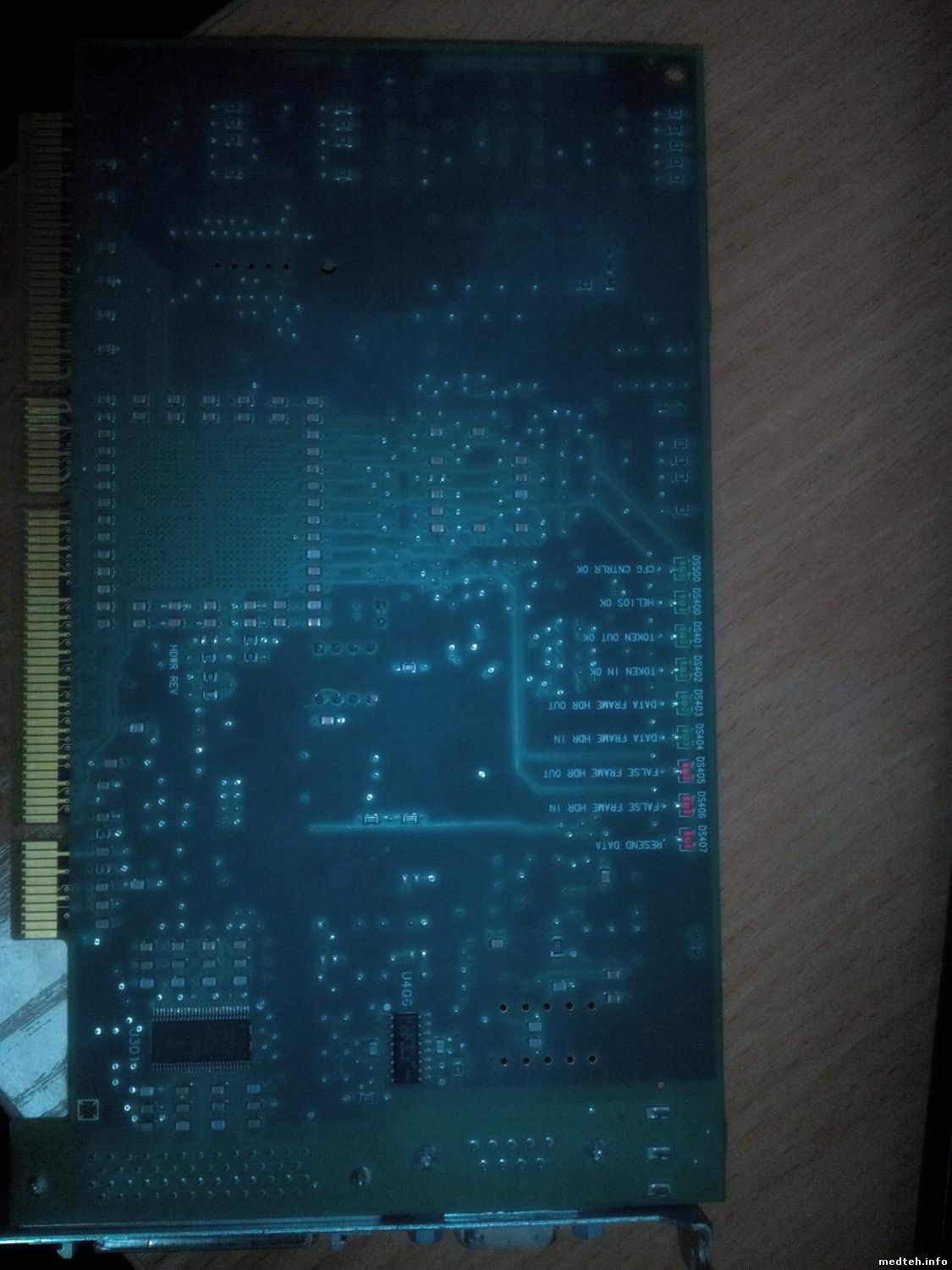

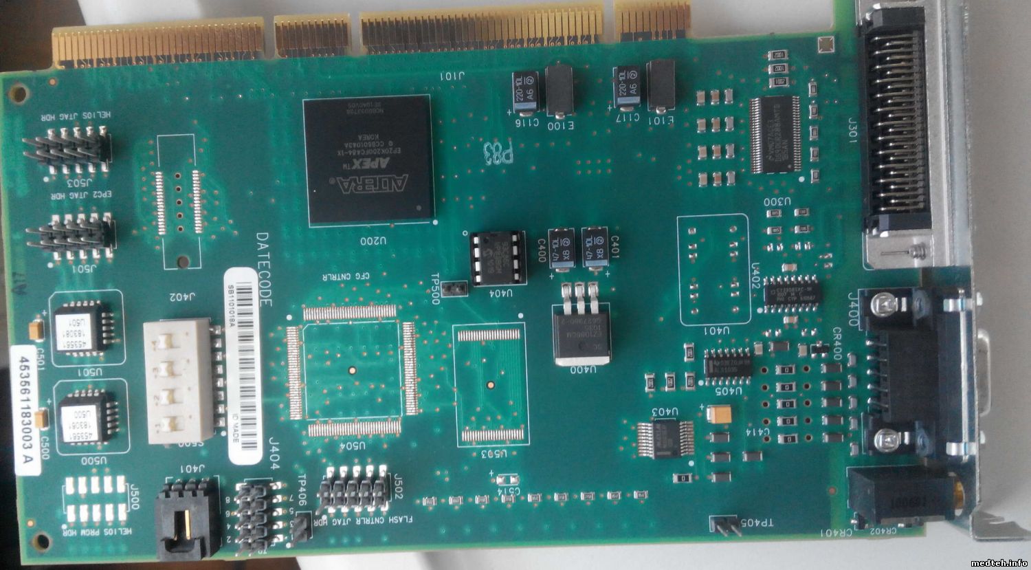

первый месяц мне удавалось так запустить плату, потом видимо догнул ее окончательно.
имхо station 2 это второй ПЛИС на плате, и с ним нет связи. Из-за проблем с платой или питанием неизвестно.
тут нужен reference manual на саму эту плату, но его скорее всего нет, даже у официальных инженеров, только в каком-нибудь головном сервисе.
только замена платы что-то покажет
Сообщение отредактировал naves - Пятница, 15.Янв.2016, 11:16
BomberbugДата: Пятница, 15.Янв.2016, 11:40 | Сообщение # 313
engineer
тут под платой подразумевается та, в которую все 4 воткнуты? (типа "материнская плата") ?
BomberbugДата: Пятница, 15.Янв.2016, 11:44 | Сообщение # 314
engineer
biggrin biggrin biggrin
Мда... Пассы с шевелением помогли.... Тест пошел.....
Я так понимаю, что это "временное решение" и рано иль поздно усе "умрет"?
navesДата: Пятница, 15.Янв.2016, 11:55 | Сообщение # 315
они начинают помогать все реже и реже :)
если есть знакомые hardware инженеры, могут попробовать проверить плисы через JTAG, он там стоит у каждой микрухи
