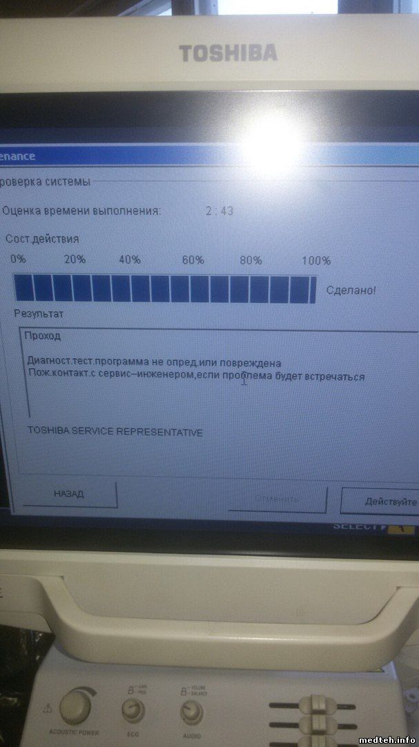

Не работает доплер СW! Режим программно включается, но никакой реакции с датчика нет! Проблему с софтом исключил, подкинув исправный образ! Все остальные режимы исправны, включая доплер PW! Подскажите где копать! Программа самодиагностики не доводит тест до конца,ссылаясь на какую то ошибку, и просьбой обратиться в сервис(
РОМУЛДата: Понедельник, 09.Янв.2017, 11:21 | Сообщение # 45
У вас сообщений: 830
Ультразвук
Это не разговор, коллега!
И где эта ошибка?
maratДата: Понедельник, 09.Янв.2017, 11:42 | Сообщение # 46
У вас сообщений: 214
казань
Вот он, только он малоинформативен! и когда я ставил образ с другого аппарата, тот же результат теста!

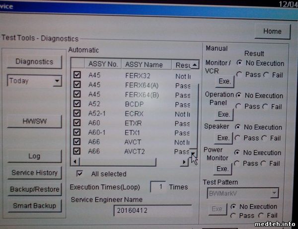

SabresДата: Понедельник, 09.Янв.2017, 12:08 | Сообщение # 47
У вас сообщений: 266
US, CT, MRI
NA
А может вам нужно проверить плату CW, коллега?
И вообще в сервисе есть информация о установленном железе (платах) в аппарат, в разделе Information - HW\SW.
Насколько я помню это плата А43-1 CWTR. Отображается ли она в сервисе?
А если её вытащить и повторить диагностику, зависнет ли аппарат? Возможно, что нет... wink unknown

marat, пользуйтесь английским языком системы! С этим русским переводом даже я не всегда понимаю, что хотят нам сказать подобные сообщения... biggrin

А что говорит такой тест по платам?
РОМУЛДата: Понедельник, 09.Янв.2017, 19:08 | Сообщение # 50
Ультразвук
Я тоже предлагаю снять CWTR и повторить этот базовый тест для пользователя...
