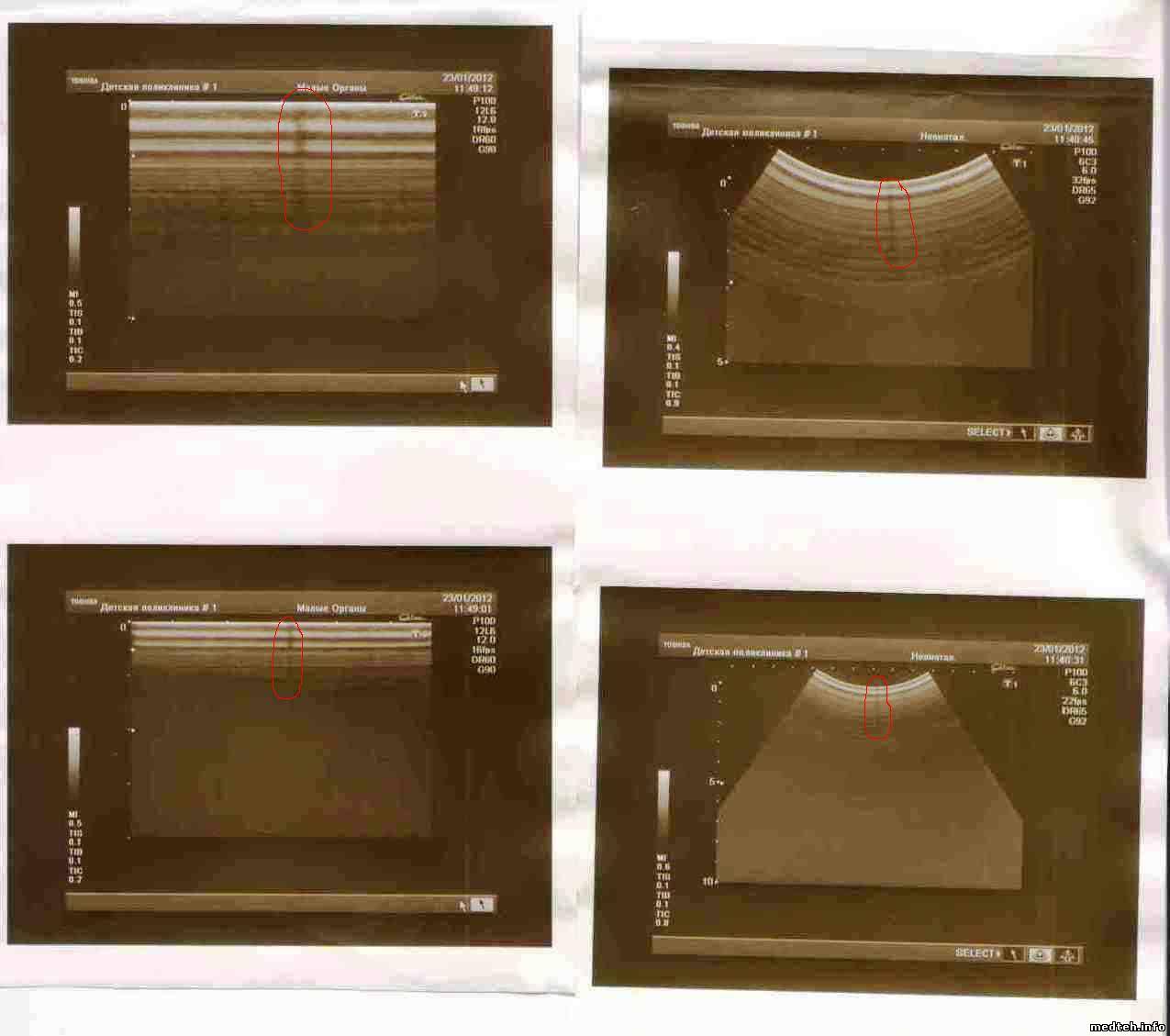

KarelMTДата: Суббота, 28.Янв.2012, 16:40 | Сообщение # 33
У вас сообщений: 243
Инженер по обслуживанию всего
Северо-Запад
С недавнего времени появились дефекты изображения, причем на всех датчиках. Полоса расширяется. Никто не подскажет, что это может быть?
