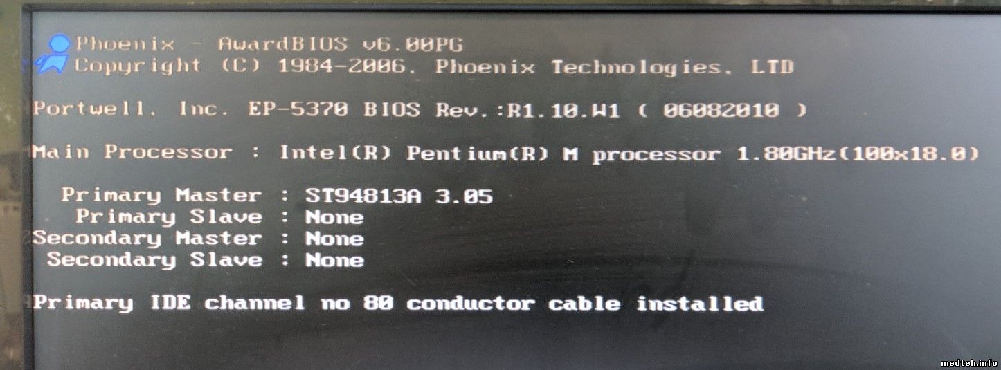

Есть Aloka @5, умер HDD.
Исходно - не грузился, заставка и мигание кнопок.
Был сброшен биос, настроен заново. Интересно, что при начале загрузки просит 80-жильный кабель. Винт подключён к разъёму на плате.
Итого, при старте винды, выборе безопасного режима (да и в дальнейшем любого другого) - синий экран.
Итого, вопрос: обязательно ли ставить HDD, или можно SSD? Объём?
Или всё же грузиться с флешки и пытаться пофиксить?

valentin17Дата: Среда, 15.Июл.2020, 12:46 | Сообщение # 8
У вас сообщений: 561
Чешская Республика
Прага
А фото синего экрана можно? Если будет нормально с SSD запускаться, то это сообщение Primary IDE channel no 80... можно игнорировать.
