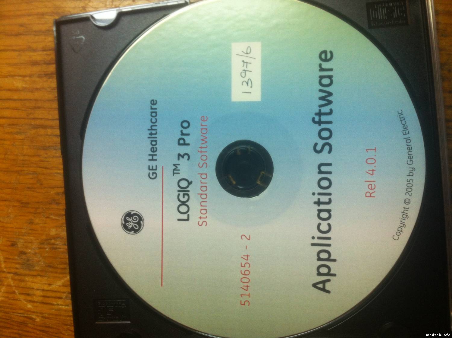

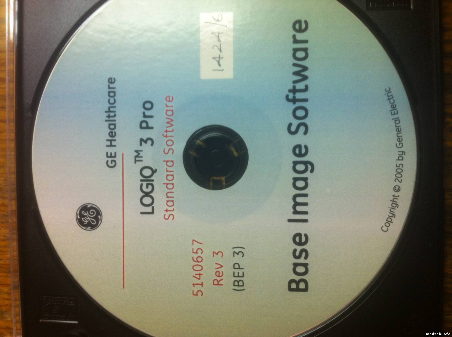

DenkotДата: Среда, 14.Апр.2010, 14:19 | Сообщение # 102
Quote (SRG)
Например, на УЗИ сканерах MINDREY в поставке к каждому аппарату прилагается CD, на котором имеется снимок реестра, причём увязанный с серийным номером машины
на узи сканерах GE к каждому аппарату прилагается CD, на котором имеется снимок всей системы, включая реестр.
с серийным номером машины никакой увязки в данном случае нет (нахрена GE заморачиваться и делать индивидуальный диск со снимком реестра, привязанным к конкретному серийнику? все диски в тираже одинаковы), серийник проверяется на джиях совершенно по-другому.
Quote (zbd)
Имелся в виду установленный с помощью инсталлятора и оригинальный.
с оригинальным не работает, сказано же. и с инсталлированным.
и ошибка в том и другом случае абсолютно одна и та же.
так что не вижу разницы.

Ссылка на депозит неактивна, выложите еще раз кто-нибудь 3 версию ПО куда-нибудь пожалуйста!
syktykДата: Среда, 14.Апр.2010, 14:21 | Сообщение # 113
IT специалист
Ярославль
Quote (Raxas)
Буду в понедельник на работе, постараюсь выложить на местный файлексченджер

Raxas, выложил образы загр. CD http://depositfiles.com/files/fpw36sec1 и http://depositfiles.com/files/qtg8ktixv Если нужен образ HDD, он есть.

Сказать просто спасибо, это не сказать ничего! Но, к сожалению, больше ничего не могу дать. ммм... Ну, кроме виртуальной проставы пивом!!)

Установка прошла на ура, все стало и заработало) Единственный нюанс - после смены языка интерфейса на русский, половина надписей начала отображаться "кракозябрами", что легко поправилось установкой галочек напротив кодировок в языковом меню ОС)
