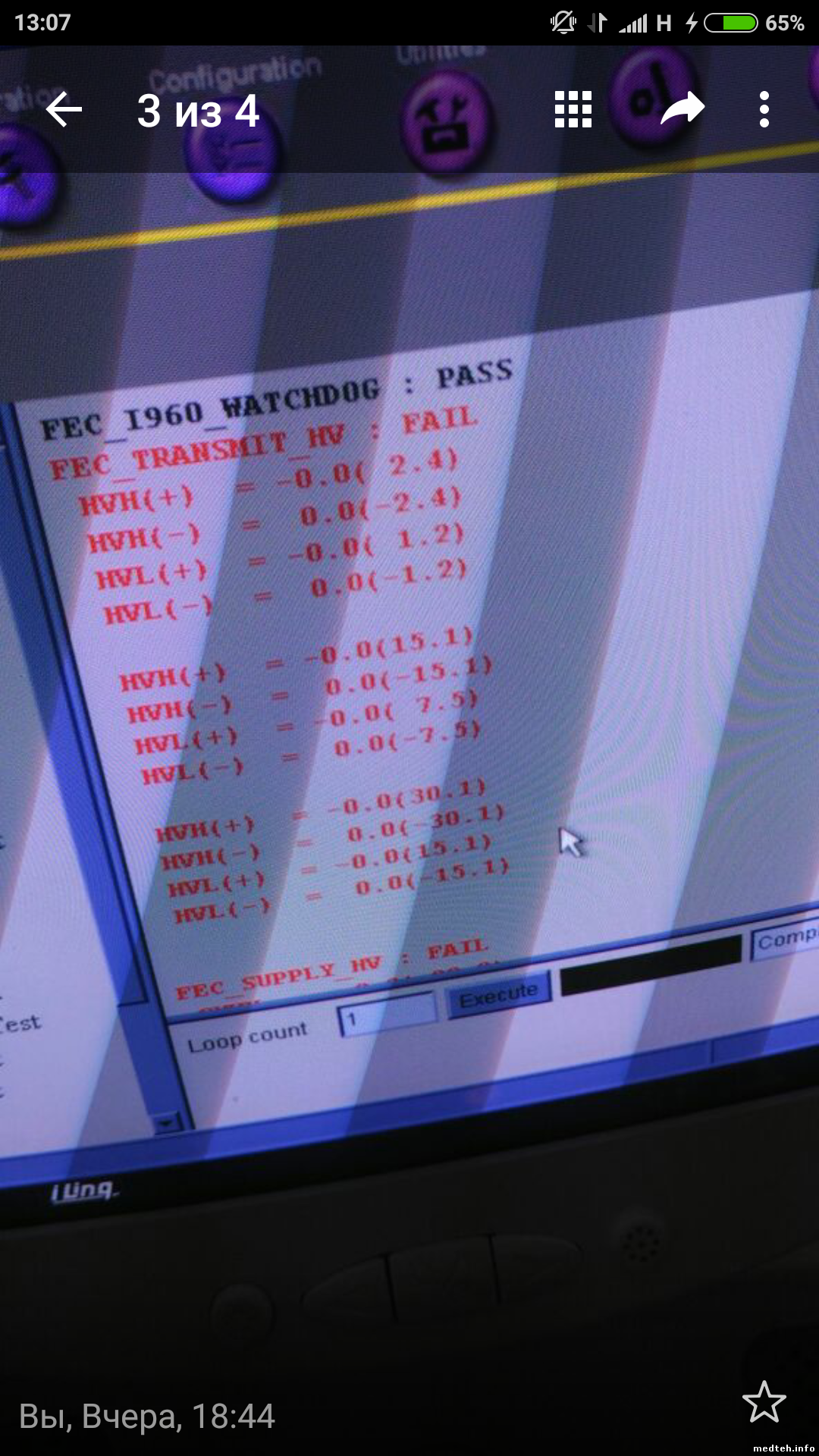

Столкнулись с этим аппаратом, блок LV - все напряжения в норме.
Плата HV при старте ПО- загораются светодиоды +-30,+-60,+-80 и тухнут, +-12 светят всегда.
Плата FEC- на контрольных точка всё ок, горят три диода и один нижний EMBR.
Шлейф целый.
Если включить без FEC, то на HV загораются и и тухнут диоды сразу(не во время загрузки ПО).
Переустановили ПО, на плате HV подняли постоянку с 350 до 400(согласно сервис мануалу 400)-без результата.
При сервис тесте ругается на Fec Transmit HV и Fec_Supply HV - и там и там по нулям.
При подключенном датчике Gain на максимум-серый фон без картинки, консоль полностью функционирует.
Не можем выявить виновника-HV или FEC.

kapamedДата: Среда, 14.Апр.2010, 14:15 | Сообщение # 64
У вас сообщений: 108
инженер электронщик МЕДТЕХНИК
Папуа Новая Гвинея
FAR SOUTH
Картинка показывает, что нет напряжений на HV.
К тому же когда фон серый без изображения датчика- обычно проблема в блоке HV.
значит там надо искать.

Ковыряем плату hv,нашли +-12,+5,ищем точки hv on для запуска,по результатам отпишусь.

shtempelДата: Среда, 14.Апр.2010, 14:15 | Сообщение # 72
У вас сообщений: 289
medteh
Дал дубу стабилитрон, 60 ок, 80 ок, 30 зашкаливало до 160.Hv починен, всё фунциклирует.
