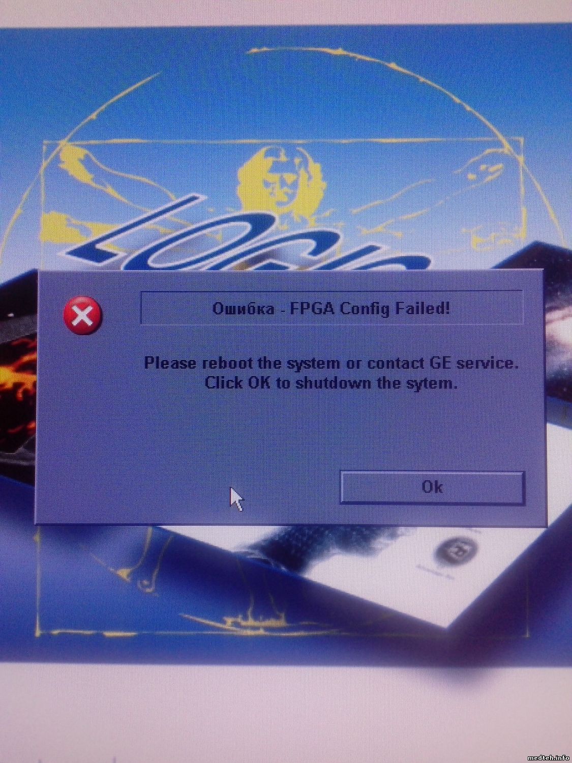

Липецк
Доброго времени суток!Узи Logiq p3 не грузится,вываливается ошибка fpga config failed,подскажите пожалуйста это лечится?

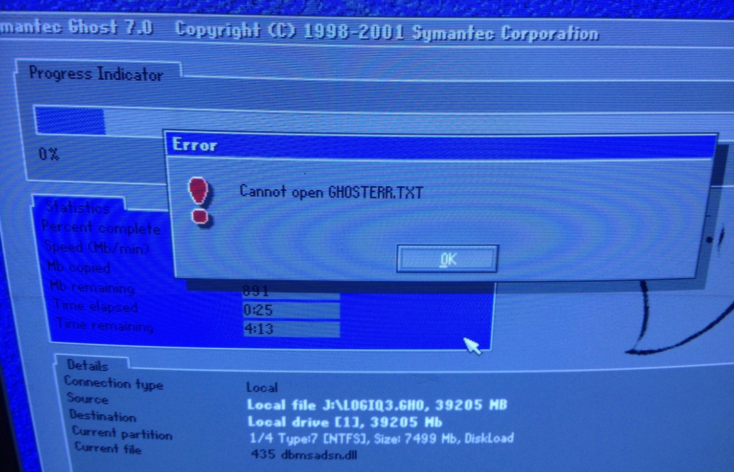

TuwerДата: Среда, 14.Ноя.2018, 10:52 | Сообщение # 144
У вас сообщений: 166
При загрузке с диска Basic Image выдаёт следующее (фото) Как исправить?

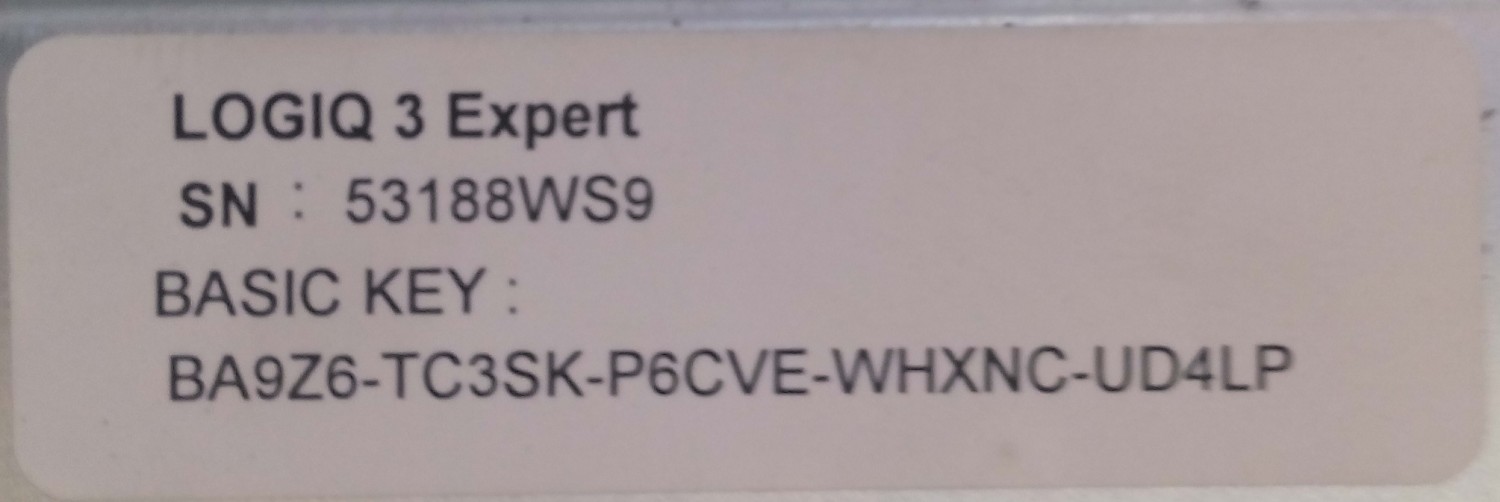

XimikДата: Понедельник, 03.Июн.2019, 15:40 | Сообщение # 156
специалист по ремонту ПК периферии
Добрый день коллеги.
Есть аппарат Logiq 3, в котором окончательно умер винт. Новый винт не проблема, беда в софте. При переезде клиники в новое помещение диски, естественно, были утеряны. Я с таким аппаратом ранее дела не имел. На форуме прочитал, что софт отличается БИПами. Как определить какой бип у этого аппарата? Я сфоткал всё, что нашёл. Помогите разобраться, и где можно скачать нужный софт?
Помогите, пожалуйста.
