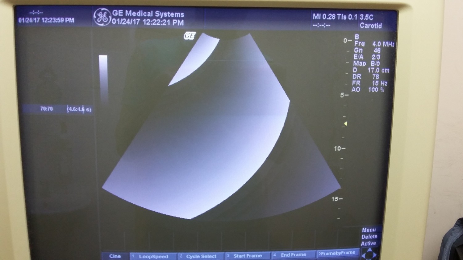

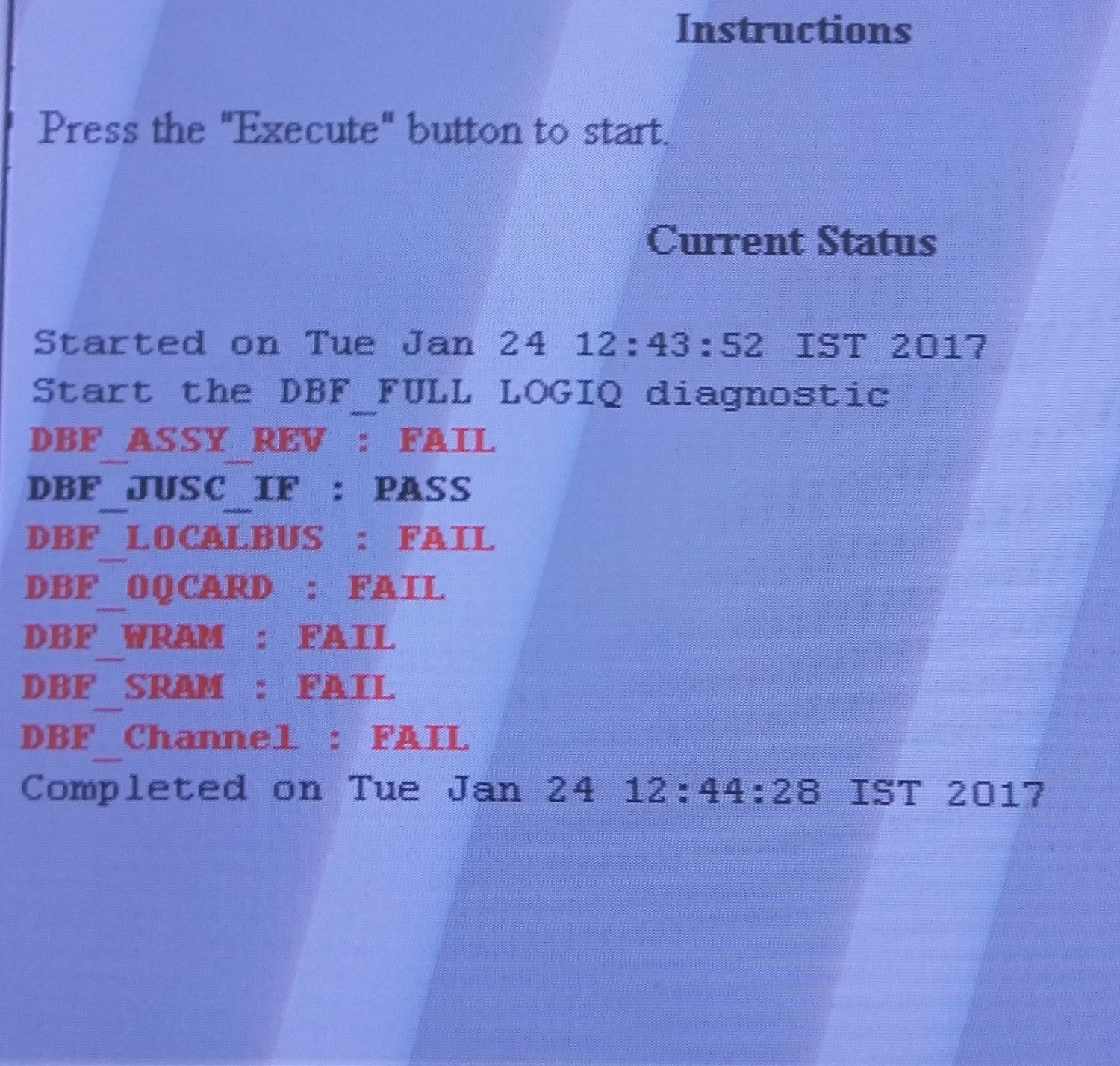

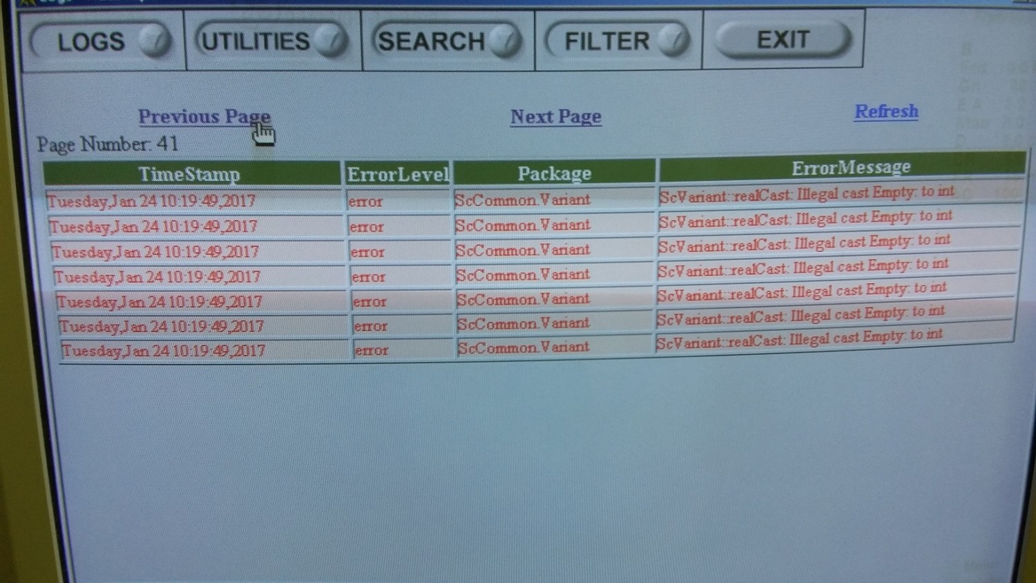

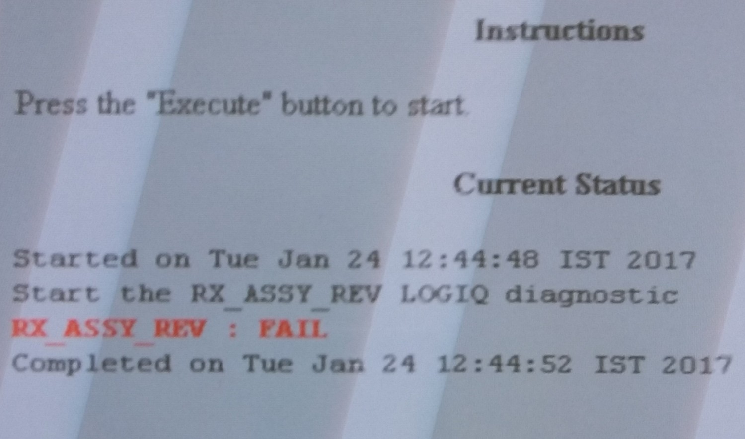

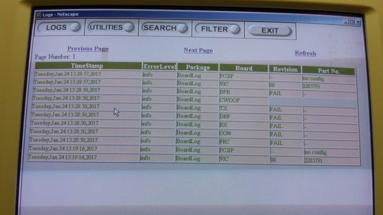

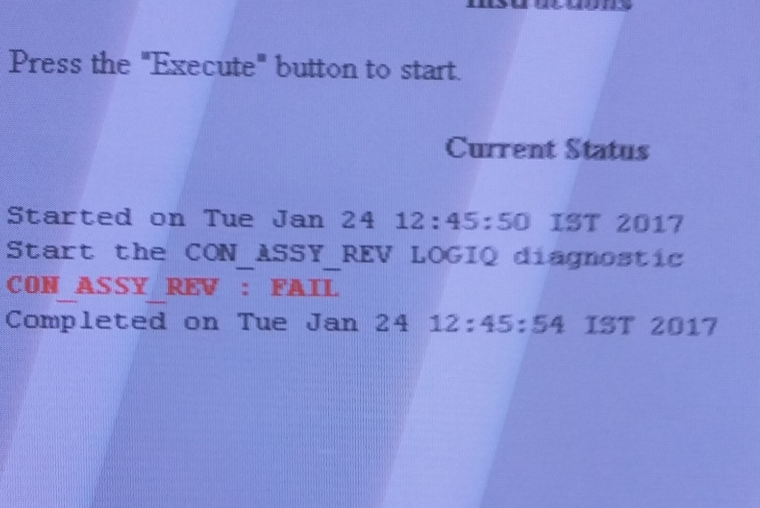

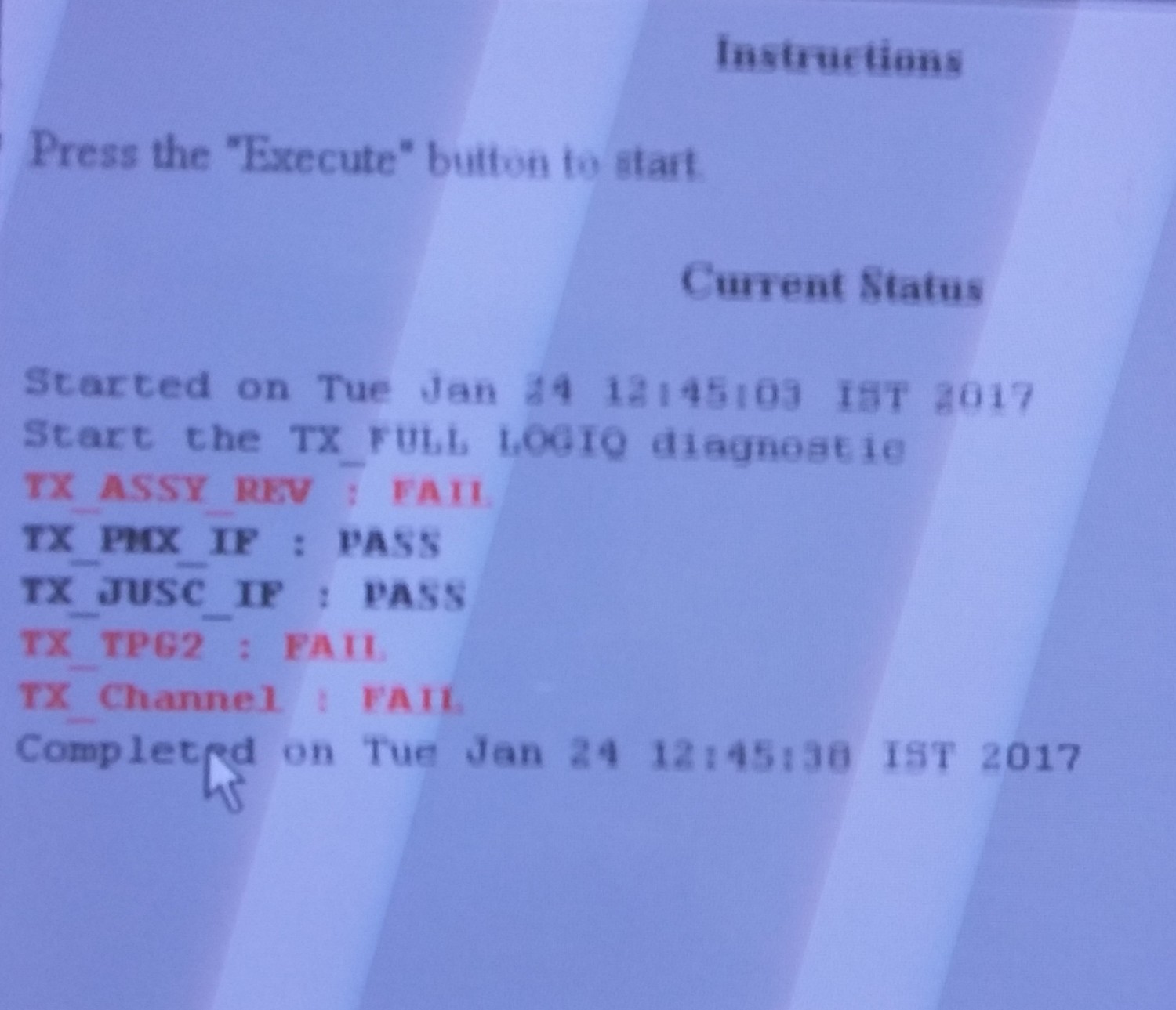

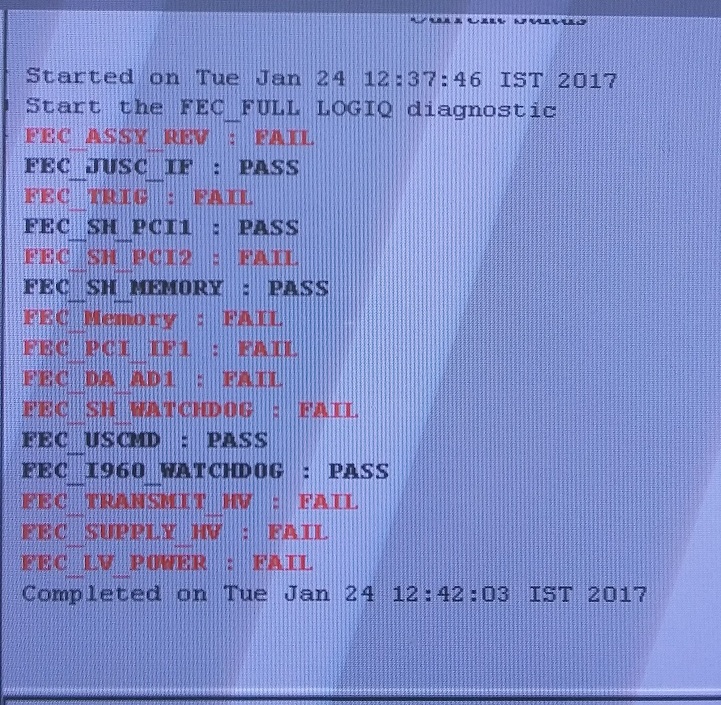

jogichДата: Среда, 14.Апр.2010, 14:13 | Сообщение # 15
Есть лоджик 3, аппарат самопроизвольно выключался, после снятия БП(который вставляется в плату) и, соответсвенно, шлейфа к плате PC2IP пропало изображение от датчиков, датчики не определяются(в окне выбора аппарат видит 10Lb и 3S, даже если ни один не подключен), клавиатура работает.
От БП приходит 110В, с БП который ближе к задней стенке на выходе напряжения номинальные(+5В, +12В), на БП(который вставляется в плату) горят только светодиоды +12В и -12В.
На контрольных точках на платах все напряжения в норме, на плате TX нет высокого(точки NTHV, AGND, +THV)
Board revision и part No. везде fail кроме VIC и PC2IP
В диагностике много ошибок(в приложении)
Куда копать? Искать напряжения +-80В, +-30В?
5087989.jpg (296.9 Kb) · 1401323.jpg (148.2 Kb) · 6724003.jpg (289.4 Kb) · 6551444.jpg (543.8 Kb) · 9811586.jpg (157.9 Kb) · 3180889.jpg (221.2 Kb)

Я бы начал с переустановки ПО. У меня была похожая хрень на лоджике е- все тесты были Fail. Переустановка помогла. Перед установкой по перетыкать платы.
Сообщение отредактировал olko13 - Вторник, 24.Янв.2017, 18:43

Переустановил ПО на новый винт(диски с ПО не от этого аппарата, но ВЕР совпадает). В окне ввода ключа выдает HW id 0xFFFFFFFF. Платы PC2IP и VIC в диспетчере задач определяются(первая в Multifunctional devices, вторая в Audio, Video and Controllers). Физического ключа в ВЕР не вставлено.
