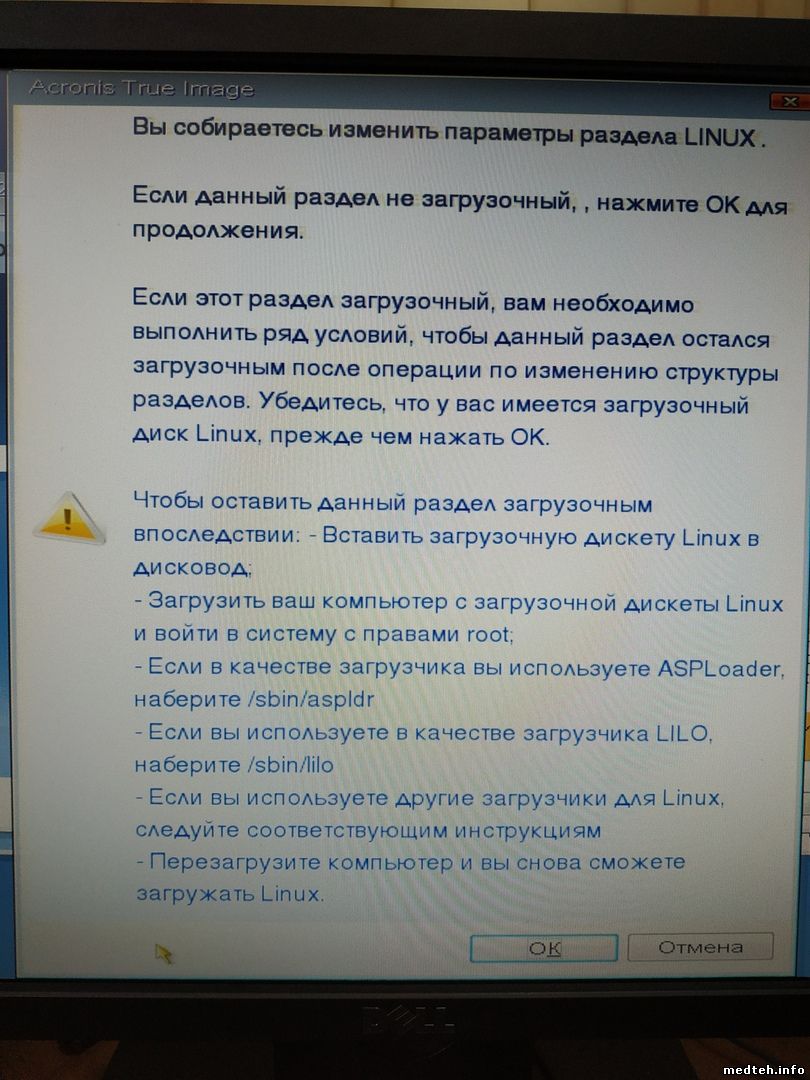

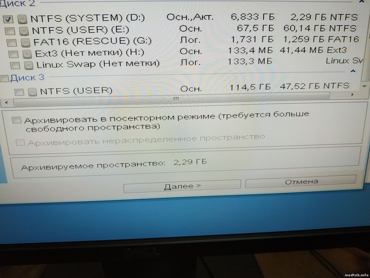

Добрый день wink ! Уже не первый раз пытаюсь клонировать функционирующий HDD с Voluson 730 Expert программой Acronis.
Подключил 2 IDE HDD к материнке через переходники IDE-SATA,
Клонирование запускаю с загрузочного диска Acronis, т.к. винда не грузится при подключенных 2х дисках.
Программа выдает следущее сообщение shok :
"Вы собираетесь изменить параметры раздела LINUX,
если раздел не загрузочный, нажмите ОК для продолжения.
Если раздел загрузочный, вам необходимо выполнить ряд условий чтобы раздел остался
загрузочным после операции по изменению структуры разделов.
Убедитесь, что у вас имеется загрузочный диск Linux, прежде чем нажать ОК"
Я с Линуксом никогда дел не имел, и боюсь менять этот раздел, так как могу и копию нормально не сделать и оригинал перестанет грузиться.
Подскажите кто сталкивался, как тут лучше действовать.
П.С. Подробности в приложеных фото.

первый раз вижу такое сообщение от Акрониса :-)
Может, версия какая специфичная...
Самый простой вариант - сделать образ аппарата и развернуть его на другой физический диск... Там и увидите - работает иль нет.
Сам предпочитаю Акронис с загрузочного диска.
Замечал, что B&R лучше с Линухом работает, чем Тру имейдж
AlexiumДата: Среда, 24.Окт.2018, 14:10 | Сообщение # 3
Такое сообщение видел не раз, развёртывание загрузчика lilo произойдёт с ошибками, нужно на новом диске настраивать загрузку руками.

копируйте диск в посекторном режиме. будет занимать больше места, но надежней
ну собственно он предупреждает, что не сможет нормально клонировать загрузчик от линукса.

naves, ничего странного, у Ge так довольно давно, загрузчик Lilo, Grub, а само По под Виндоуз. Ещё есть раздел с образом для восстановления, образ - если не ошибаюсь, сделан клонезиллой.

Вообще, с этой модель, с нуля поставить систему с диска (если его не сперли...).
раз клонил Тру Имейджем - да не хотела винда грузиться :-)
Кучу времени потом потратил, а достаточно было на загрузочном разделе тем же Акронис Директом ручками "прописать загручик" - типа выбрать систему Win Xp (модель старая, на обновленных GE уже Win7) - и сработало :-)

Сегодня попытаюсь посекторно копировать хард. Если не пойдет, придется немного с системой Линукса познакомиться,
сказали там командой -dd копируется буквально каждый бит информации. unknown
Как загрузка настраивается? Я сделал загрузочную флеху с Linux Mint. Что в терминале надо прописать, чтоб раздел линукса с харда стал загрузочным и Узишник начал стартовать наконец с нового жесткого диска?
И не слетит ли загрузчик с оригинального диска при таком копировании???
