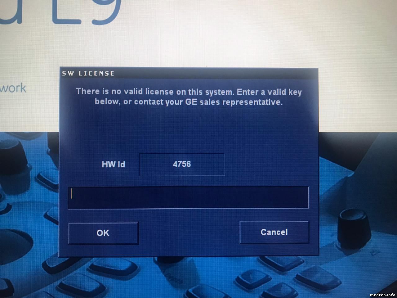

Доброе время суток, установил систему Vived E9, установили софт SW
Далее требует некий ключ
Подскажите пожалуйста, как дальше проходит процедура
Ввести просто ключ достаточно ???

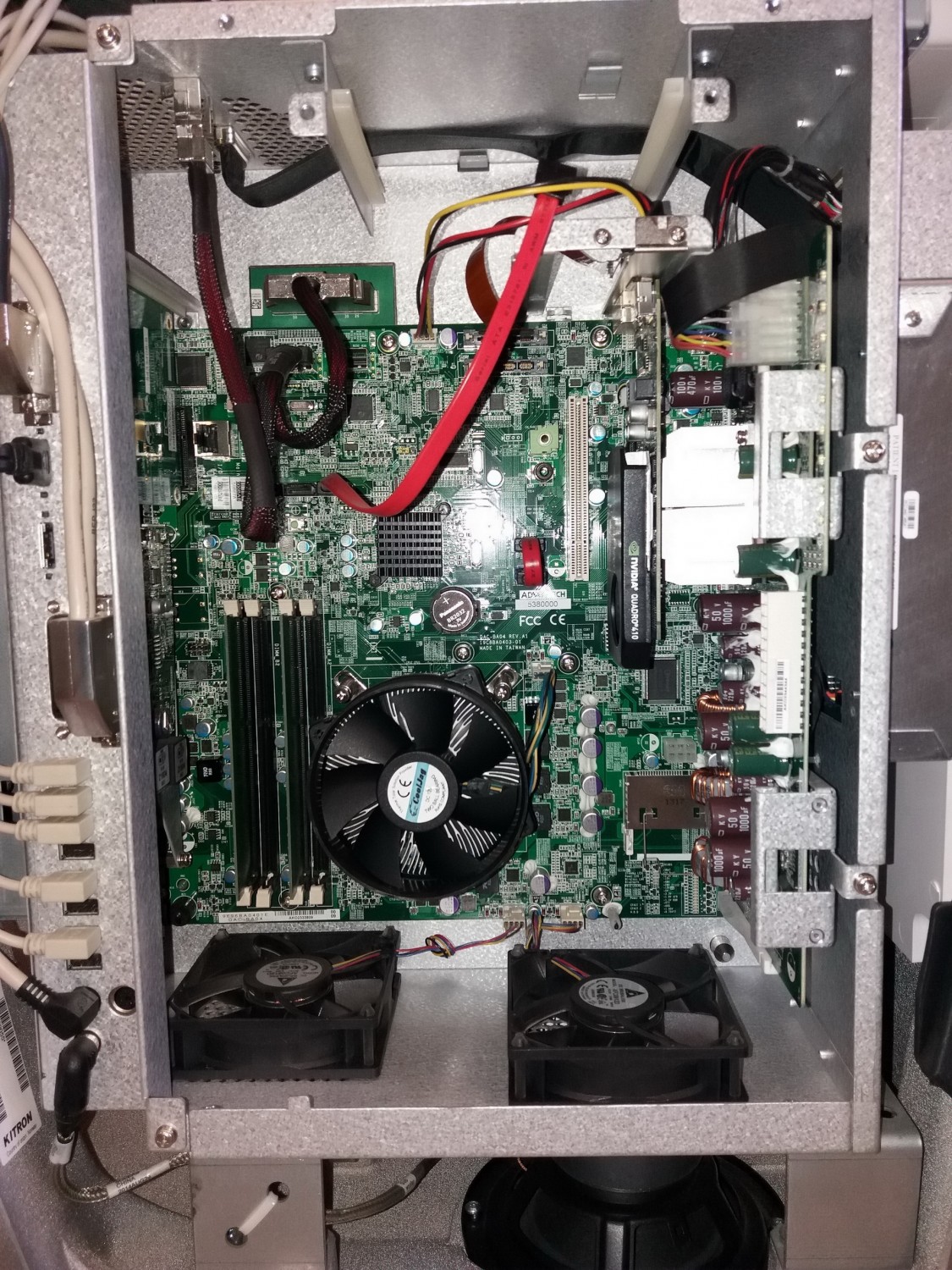

Коллеги, подскажите если кто знает пароль на вход в настройки BIOS данного аппарата, Перепробовал всё что нашёл, но результата нет. Выяснилось, что пароль должен содержать не более 6 знаков. marlin04, gewxtwin, Thor - не подходят.
Аппарат 2014 года выпуска, железо действительно другое, прикрепил фото системного блока.
