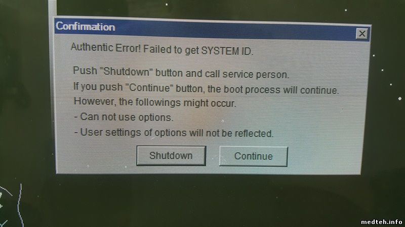

Добрый день, уважаемые коллеги!
Новый квест: раздобыли похожий аппарат, слили ПО, запустили пишет это...
прошу помощи!

На моей УЗИшке, а также на других которые я встречал от HITACHI (2шт) этих серий, в диспетчере как раз есть такие неизвестные устройства. У меня не работал аппарат после ремонта из-за того что я подсовывал ему другой образ системы и писал ошибку как на этом скрине,
прошу помощи!
ну а дальше история по тексту. Тоже пытался найти драйвера, не нашел, забил... Без тих дров у меня все работало.
А ошибка вылазит при запуске оболочки??
