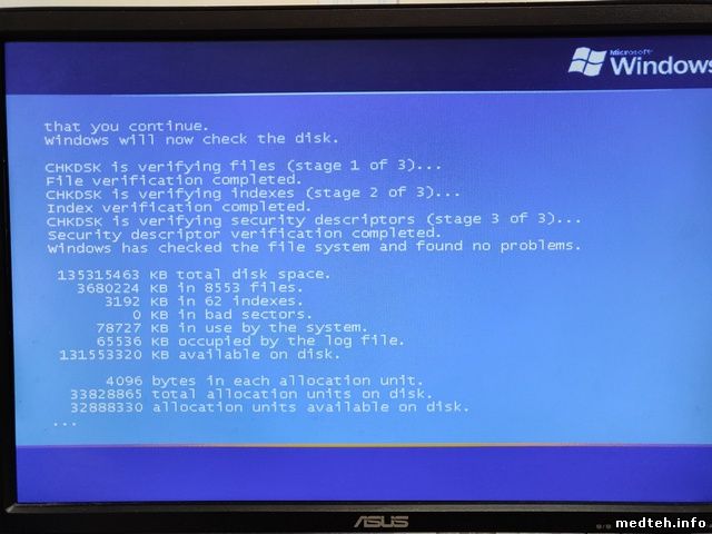

krut74Дата: Среда, 14.Апр.2010, 14:40 | Сообщение # 47
Я бы для начала жесткий диск проверил.

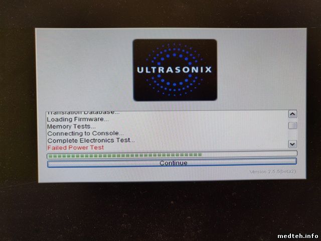

polovnikovdenisДата: Среда, 14.Апр.2010, 14:43 | Сообщение # 49
У вас сообщений: 63
Всем привет, проблема с УЗС Sonix SP: аппарат не видит датчики, при включении аппарата происходит самотестирование и появляется сообщение Failed Power Test. Ранее когда аппарат работал при каждом включении выходил "синий экран" и происходила проверка диска D. Мое предположение что проблема с ПО, где можно взять ПО, может у кого есть образ, напишите в личку
Во вложении фото с проблемами:
Viber & WhatsApp: 89226477916
bespalnik72Дата: Среда, 14.Апр.2010, 14:43 | Сообщение # 50
У вас сообщений: 320
Приветствую, коллега! На диске должен быть образ ГОСТовский ... Загрузитесь LCD и увидите.
586
polovnikovdenisДата: Среда, 14.Апр.2010, 14:43 | Сообщение # 51
У вас сообщений: 63
Нет образа там, есть только ПО для обновления

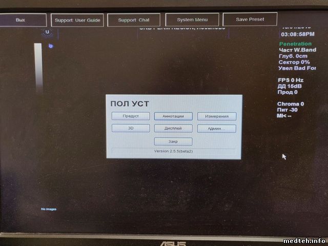

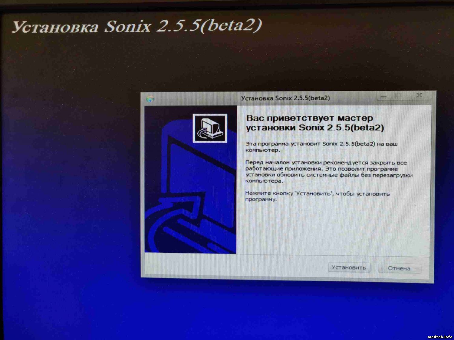

Кто поможет. Нужно ПО на Sonix SP. Бывает включается и после ввода пациента иле же нажать отмена то апарат сам перезапускается. Кому не лень В долгу не останусь.

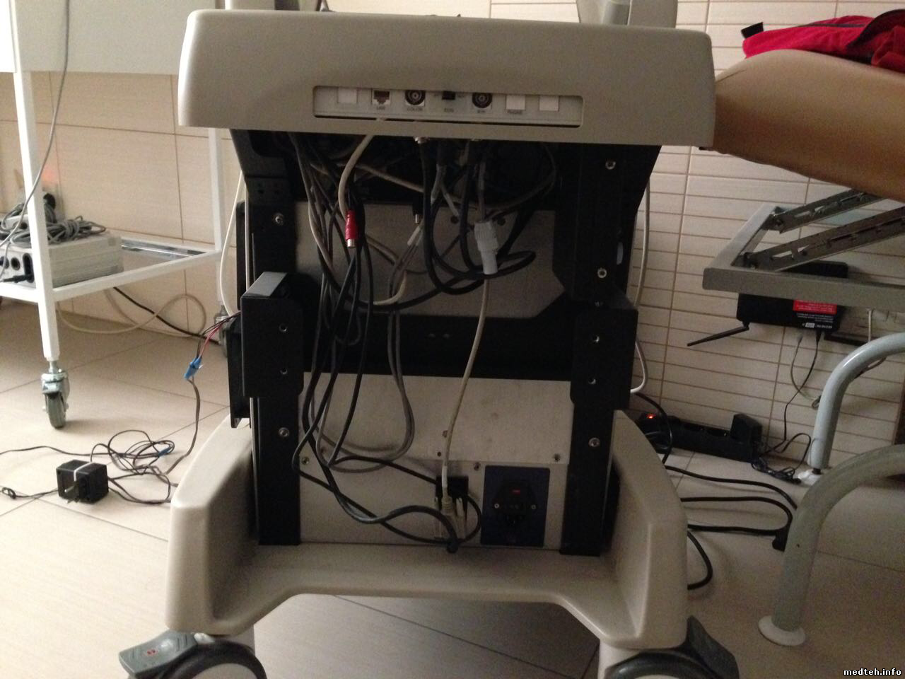

manuilДата: Среда, 14.Апр.2010, 14:47 | Сообщение # 74
Доброго времени суток!
Коллеги может кто подскажет, появилась необходимость заменить в аппарате Ultrasonix SP батарею BIOS, для чего нужно добраться к компьютерной части.
Но с разбором данной модели возникла проблема, как достать внутренности?
Подскажите может кто сталкивался с подобной конструкцией, как он ковыряется?

manuilДата: Среда, 14.Апр.2010, 14:48 | Сообщение # 77
Это понятно, проблема в том, что снять компьютерную часть мешают черные железки по бокам. Вопрос в том, как снять эти железки (не разбирая аппарат до основания).
shtempelДата: Среда, 14.Апр.2010, 14:48 | Сообщение # 78
У вас сообщений: 289
medteh
Стенки и не надо трогать.Прижимную на шестигранниках снимите и толкните короб со стороны датчиков.какого года аппарат.или фото консоли.

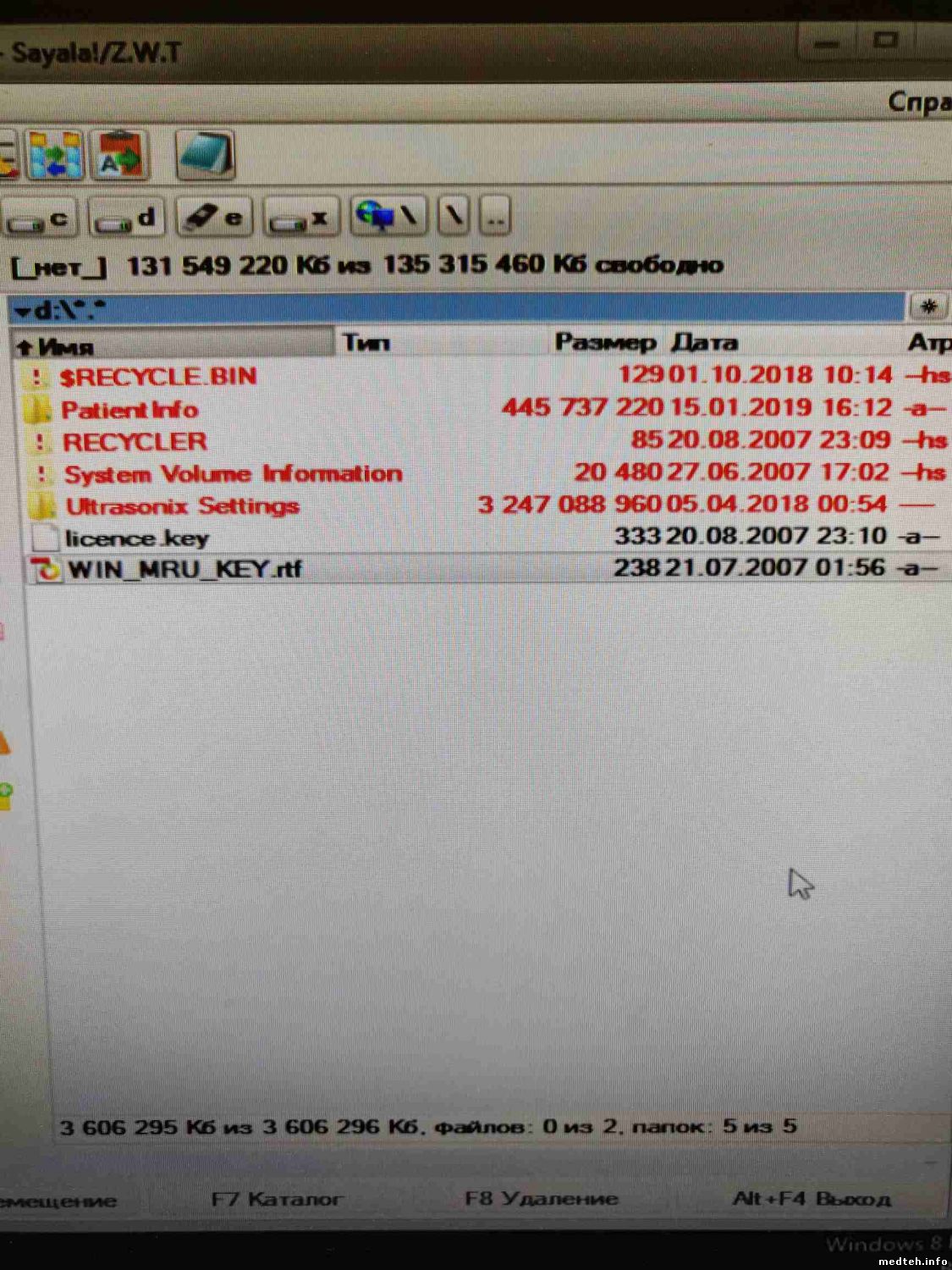

Уважаемые коллеги прошу вашей помощи ..пытаюсь реанимировать данный девайс .накатил образ- аппарат загружается начинается тестирование на финальном этапе Waiting for Memory Test пишет Failed DL memories test..после нескольких попыток загрузился!выключаю -включаю все ок .после очередного перезапуска опять ошибка ..загрузился CD проверил память .проц.видео хард вроде все в норме ..что посоветуйте ?
