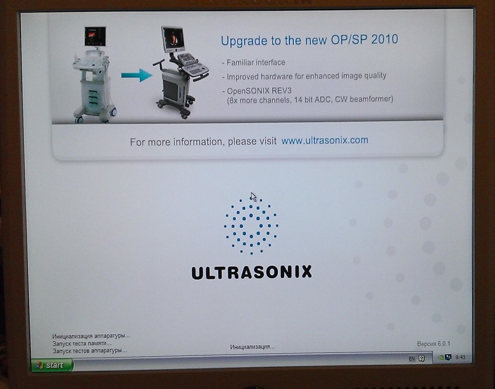

Коллеги , есть проблема.
SONIX SP 2013г.вып.
Включаем , загружается операщионная система , загружается рабочая программа (exam),
но на пункте "Запуск тестов аппаратуры ... Инициализация"
как на картинке висит минут 18-20.
После этого нормально загружается и работает.
Проверка дисков на ошибки , замена дисков через клонирование , апдейт ПО не помогают - те же 18-20 минут.
Что посоветуете ?
PS: по словам врачей проблема возникла ВДРУГ , изначально грузилось быстро (... ну как обычно).

saddam-095, если врач говорит , что раньше она могла выбирать программы исследований, режимы, а сейчас все время "общий" ,
то это значит , что когда аппарат покупался , с ним шли временные (тестовые, ознакомительные) лицензии на все опции аппарата. В течении какого-то времени (три или шесть месяцев) эти лицензии можно (необходимо) активировать (бесплатно). По прошествии этого времени опции становятся неактивными (статус Завершена). Восстановить , вернее приобрести заново, только через официалов (если найдёте их) и за деньги.
Но обязательно посмотрите , как писал shtempel , что в лицензиях.
Если все плохо , поищите licenses_web.txt на диске D: (... хотя мне это не помогло)

была предпринята попытка поставить ПО с другого Sonix OP версия 2.7.6, но не ставятся дрова на плату ultrasound (jp-pci)
не могли бы вы прислать образ ПО версии 2.7.6 ?
или дрова на плату ultrasonix xp-echo pci board rev1.0
simutin05@gmail.com
Amel9Дата: Среда, 14.Апр.2010, 14:38 | Сообщение # 40
У вас сообщений: 90
Бэтмен
2.7.6 это что-то уж совсем древнее, либо вы не ту цифру смотрите. А вообще вам нужно 5.7.3, она ставится на любую версию. Потом можно поверх накатывать 6.0.1 и далее
