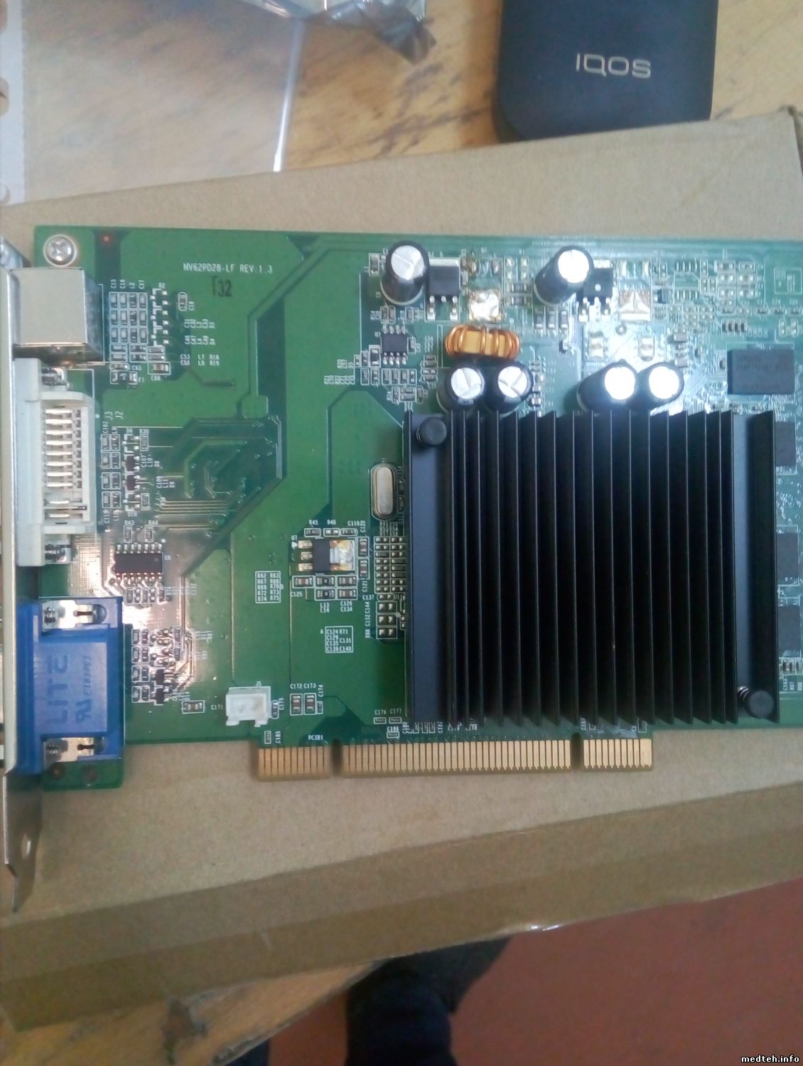

Бесполезно. Теперь у нас подозрения на FX5500, подходит ли она для замены 6200 ?
https://www.ebayshopkorea.com/itm....6240049 вот такая была куплена для замены.

DormyДата: Вторник, 08.Окт.2019, 10:48 | Сообщение # 96
У вас сообщений: 57
Ниче не путаешь? PCI??? Точно PCI?)
На нашей материнке два PCI-E слота, в одном кватра торчит, во втором 6200. Кстати, на время как-то подкидывал GTX570 вместо 6200, никаких вопросов не возникло.
Дрова эти https://www.nvidia.ru/Download/driverResults.aspx/5137/ru ?

kemtorДата: Вторник, 08.Окт.2019, 11:14 | Сообщение # 97
У вас сообщений: 220
г.Ульяновск
Да, точно PCI ! Вот старая:
DormyДата: Вторник, 08.Окт.2019, 16:17 | Сообщение # 98
У вас сообщений: 57
Дичь какая.
kemtorДата: Вторник, 08.Окт.2019, 19:33 | Сообщение # 99
г.Ульяновск
У тебя какого года аппарат?
Аппарат заработал! Отремонтировали старую видеокарту.

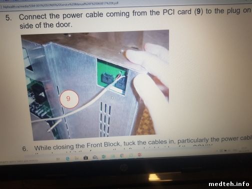

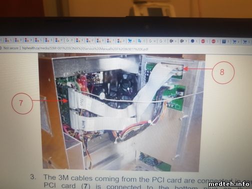

artashДата: Четверг, 26.Дек.2019, 22:31 | Сообщение # 103
Армения
Ереван
Кто знает, куда подключить этот кабель. Прошу помочь.

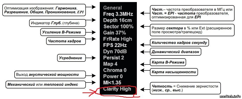

Подскажите, пожалуйста, есть УЗИ Ultrasonix, врач говорит что исследования зернистые. Прочитав руководство выяснил, что есть у него функция улучшения качества (снижения зернистости), но она не активна, выбираю режим и кручу ручкой, но никак не регулируется. Подскажите как её активировать или в чём может быть причина?
Все остальные функции активны и регулируется.

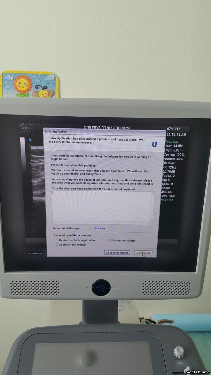

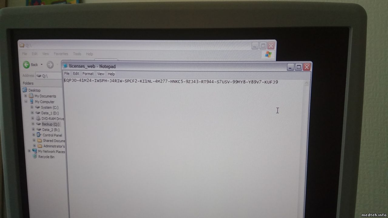

Всем привет!
Имеем аппарат Ultrasonix SP, он не запускался - висела лого на черном фоне и все.
Восстановил через рекавери диск акронисом, предварительно поискал на всех дисках *.key но ничего не нашел. Нашел только licenses_web.txt. Теперь все запускается все ок, врачи работают.
Но иногда вылазит окно с ошибкой(прикрепляю фото).
Как это убрать? В чем может быть проблема?

fhoenix77Дата: Четверг, 04.Фев.2021, 11:22 | Сообщение # 119
Фельдшер
Грозный
Походу, я выяснил, что там рабочий софт без лицензии с тестовым ПО (на 30 сут.)
Есть бэкап с родной, тока там софт на английском походу, есть еще и рабочий, а вот он на русском.
Тока вот аппарат ща не под рукой. Думаю это займет какое то время.
