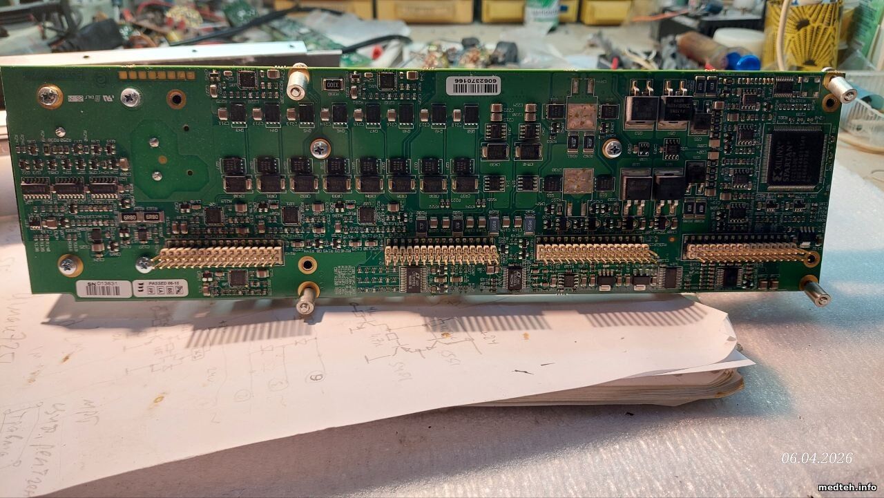

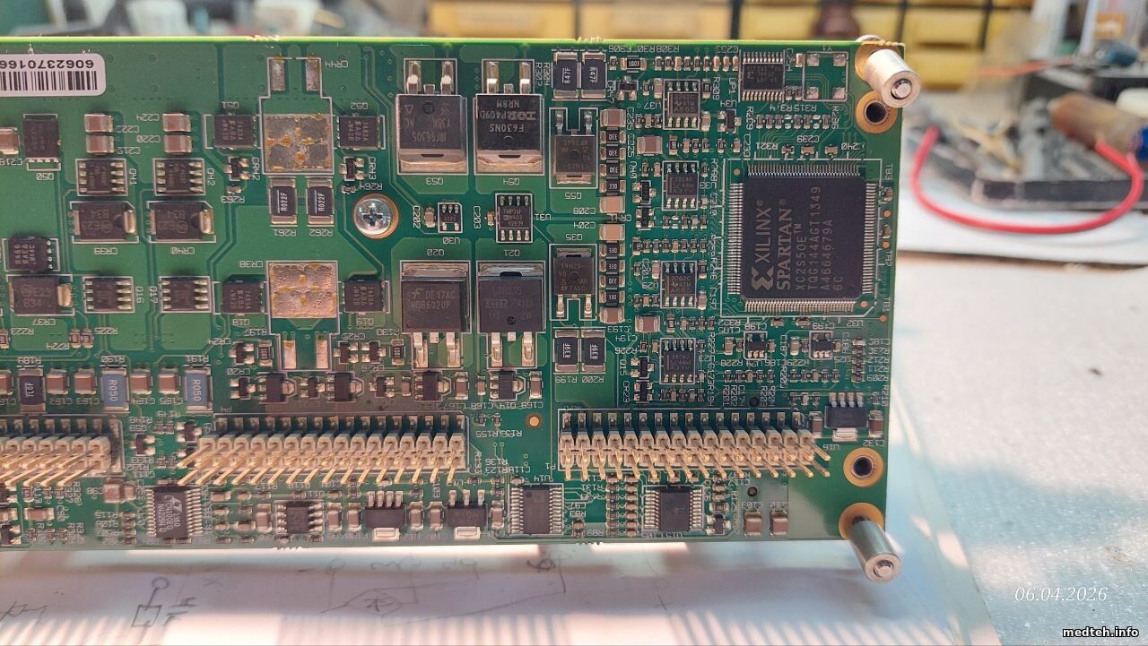

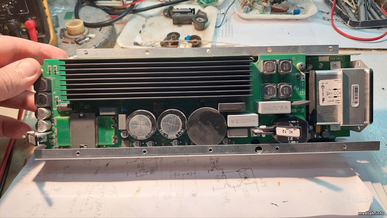

sun_manДата: Суббота, 11.Апр.2026, 08:22 | Сообщение # 17
У вас сообщений: 34
Узбекистан
ташкент
Цитата Alexmik ()
При первом включении даёт ошибку конфигурации или отсутствует плата, кивает на блок питания - не та версия. Соглашаемся, запускается, включается и в поле узи картинки изображение дергается и прыгает. После перезагрузки, стартует и работает совершенно нормально, без прыжков и ругани на конфигурацию.
Я понимаю, проблема где-то в блоке питания, а он очень своеобразный:
тоже столкнулся. БП сделан хорошо но крайне неремонтопригоден!
решил выложить фото БП для понимания (БП двухплатный)
