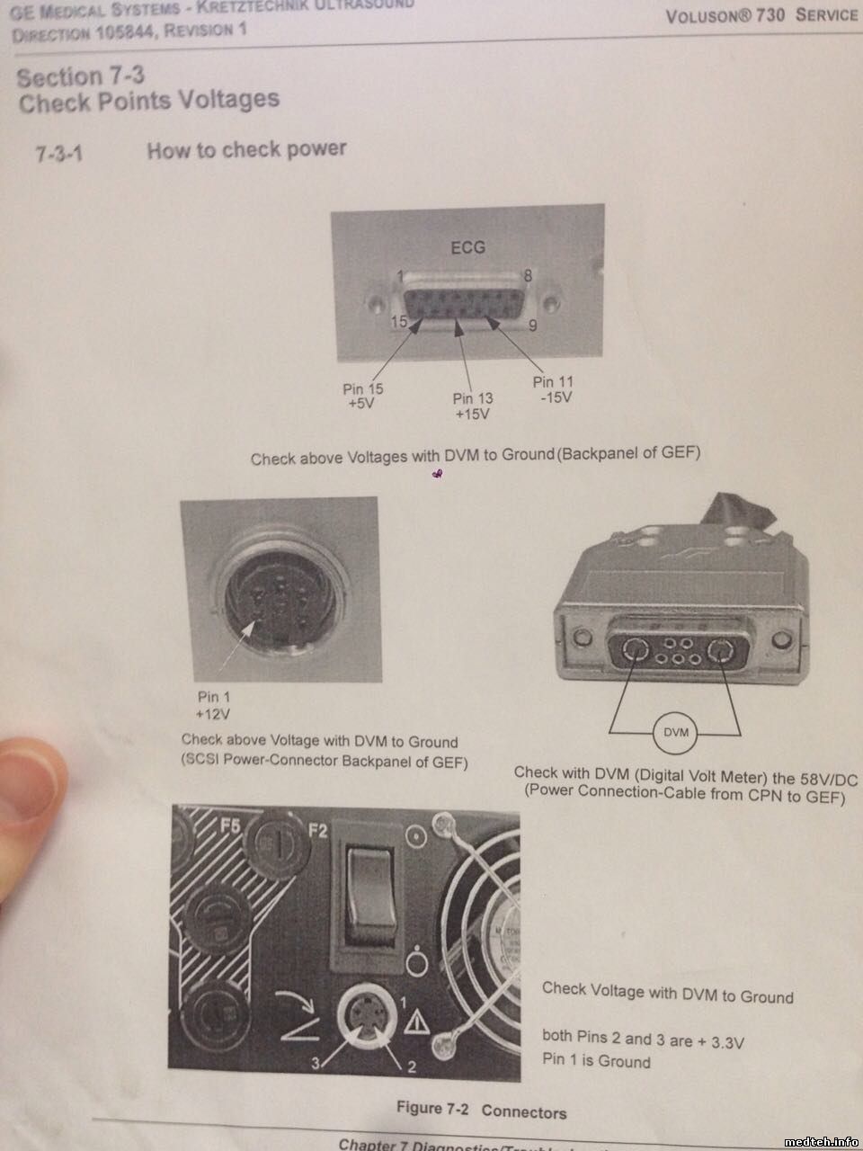

olko13, Не знаю как промерить +-90В, которые находятся на SPP(Power Supply Secondary board). По сервис мануалу там должны быть эти напряжения. Но контрольных точек нету и к плате во время работы не подобраться.Может есть какая хитрость?
можно напаять провода

Если я все правильно определил, то нету моих +-90 В на этой плате

olko13, Но я также не нахожу 58 V на разъеме с основного блока питания)

olko13, Если разъем отключаю, то она и не стартует)На фото test points для напряжений. Из них не получилось замерить +58 В и +15В, хотя -15 В есть

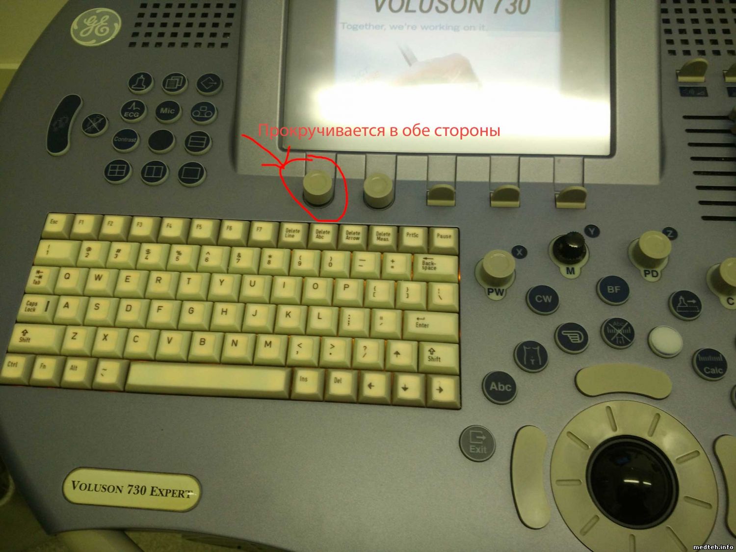

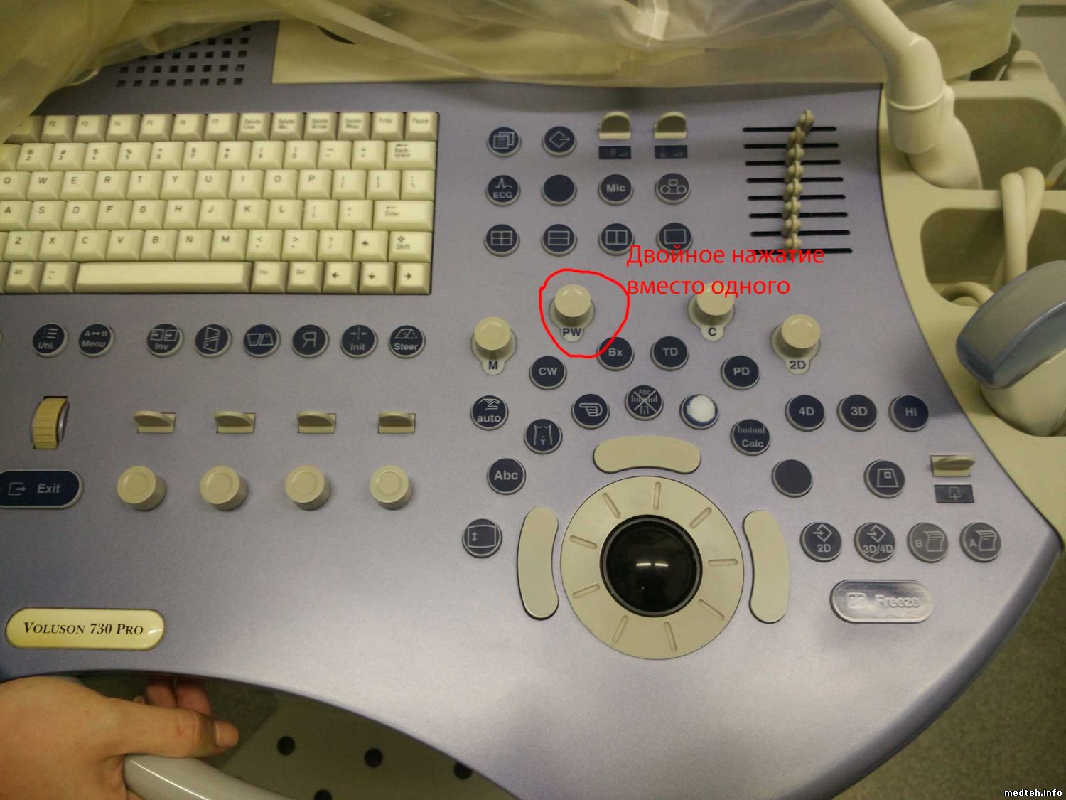

Кнопки на Voluson 730
На панели глючат кнопки(крутилки). Одну крутишь в любую сторону, а она прокручивается в какую хочет. А вторую нажимаешь, а она может почитать что двойной клик был.
Собственно вопрос, что можно сделать с ними, какие варианты?
Целиком пенять платы дорого, можно как то иначе вернуть работоспособность?

Если менять платы -дорого, то разбираешь и чистишь.

У вас на PRO есть не подписаные крутилки. Если они не задействованы в системе, то используйте их как донорные

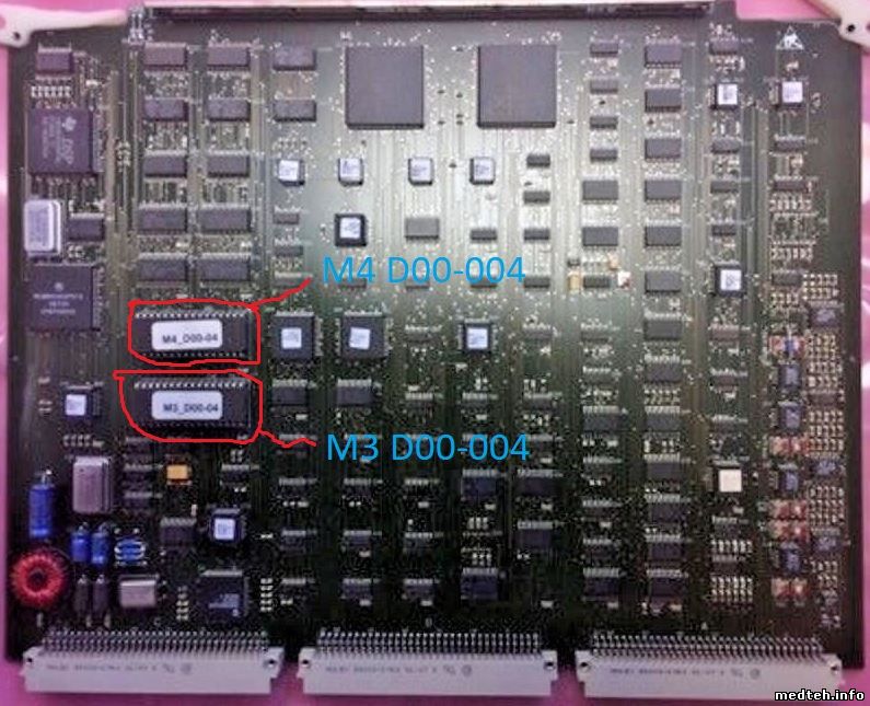

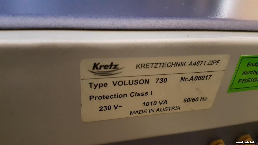

Здравствуйте коллеги, мединженеры! Нужна помощь! Нужно определить версию софта N: A06017.... GE аппараты никогда не делал, в основном Филипс и Медисон., Кто нибудь может подсказать какой файл ответственный за ключ, на старом диске? А то узист уже в отчаянье и не знает что делать, Софт слетел Скорее всего Это BT1, хотя могу ошибаться..... Если это возможно, помогите кто в курсе. , аппарат из первых версий со слов владельца 2001 года , проц Pentium3 на 850 Мгц, ОЗУ 512 Мб. Да и еще там время слетело и настройки БИОС какие ставить не понятною. Там есть какие нибудь особенности?. Буду очень признателен.
N: A06017
Сообщение отредактировал Taalai - Вторник, 06.Мар.2018, 01:44
vv9169Дата: Суббота, 31.Мар.2012, 19:51 | Сообщение # 160
Литва
Каунас
Здравствуйте,
если это только Voluson 730,
софт D03-1.05H и UV EPROM на плате CCM:
M3 D00-03
M4 D00-03
если софт D03-1.07G тогда UV EPROM на плате CCM:
M3 D00-04
M4 D00-04
