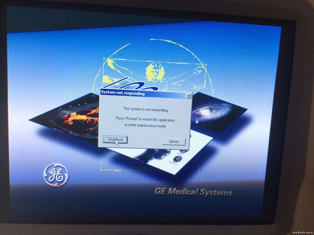

kapamedДата: Четверг, 26.Янв.2017, 20:11 | Сообщение # 64
У вас сообщений: 108
инженер электронщик МЕДТЕХНИК
Папуа Новая Гвинея
FAR SOUTH
Доброе время суток,
никто не мог бы помочь - нужны 2 CD( base system software и application software) для GE Logiq7 version R3.0.8 ?
Благодарю заранее.
аппарат зависает во время загрузки (см.фото)
может была у кого-то такая проблема?
krolchihaДата: Среда, 01.Фев.2017, 13:27 | Сообщение # 65
У вас сообщений: 87
техник медецинской техники
Марокко
Рабат
А тактильный работает
kostyanДата: Понедельник, 13.Фев.2017, 10:05 | Сообщение # 66
прогер
Черкасы
очень похожа проблема с софтом. пробовали переустановить?

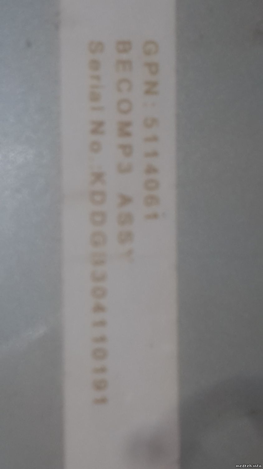

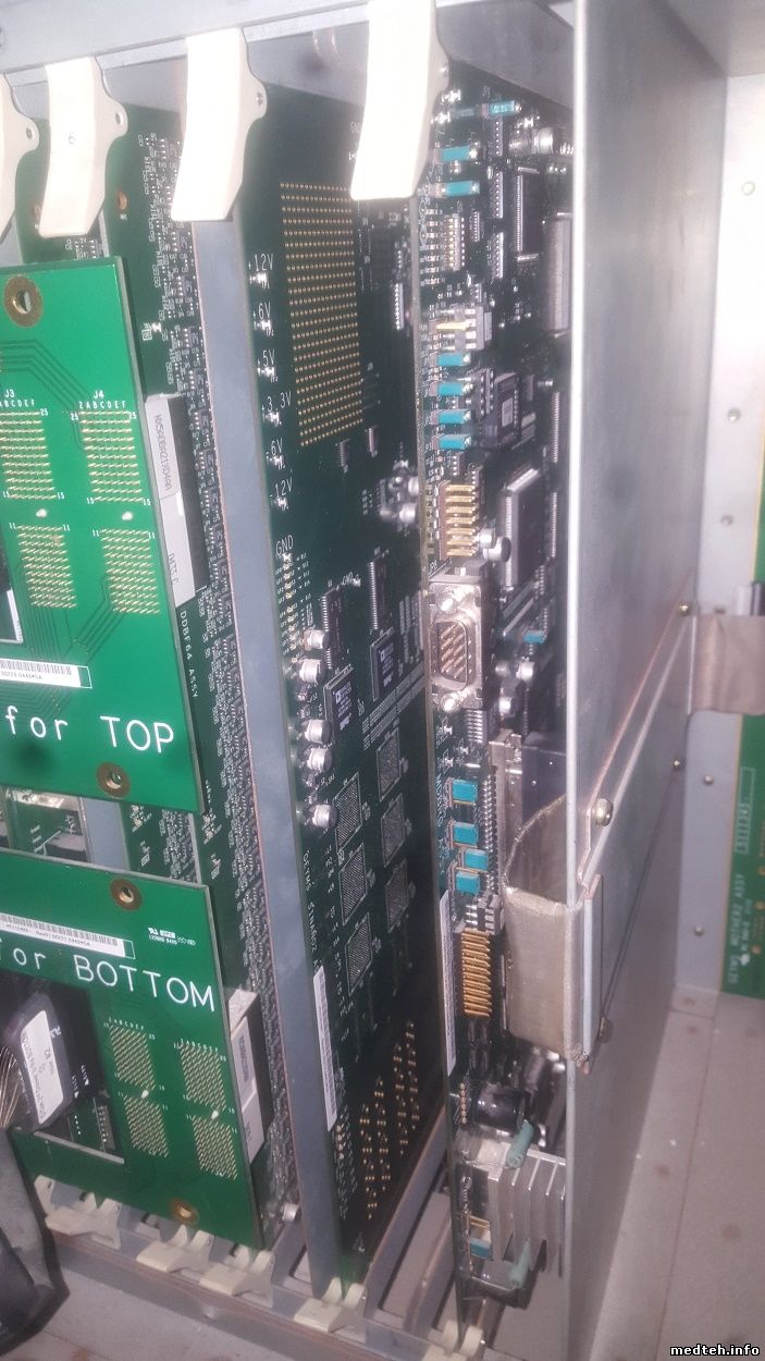

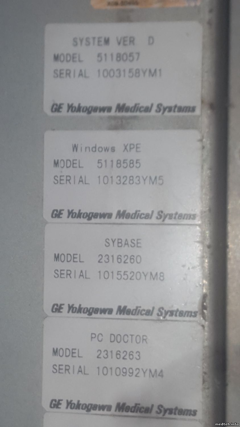

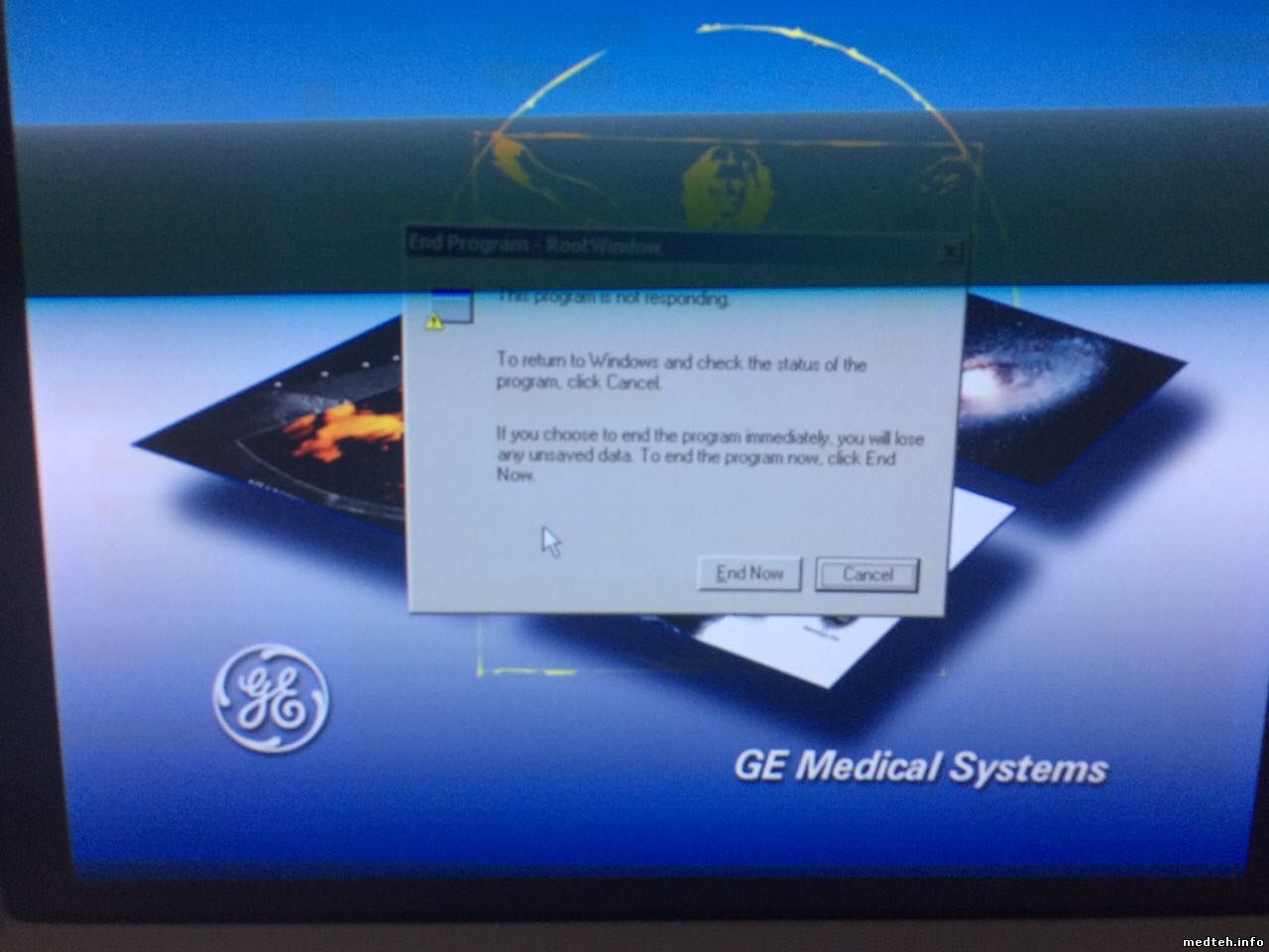

Доброго времени суток.
Приехал апарат , без материнки и дисков .
Собрали и установили систему 5112168 ,дальше ступор , нет диска программ , пробовали версии 2.00 , 2.42 , 6,22
не подходят . трогает в запуске имаже-порт , а дальше не узнает сканер. После IMAGE-PORT стоит одна карта ,первый раз вижу такую версию сканера у LOGIQ7.
Нужно узнать версию программы и если она есть поделитесь ,пожалуйста

Рабат
Добрый день
Приехал блок сканера. Установил . Апарат работает.
