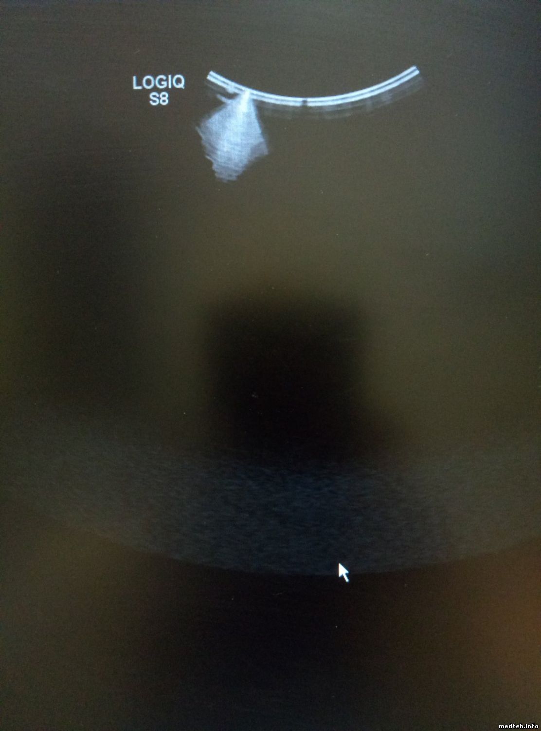

pavelnechaev09Дата: Среда, 22.Янв.2020, 16:24 | Сообщение # 86
Здравствуйте, скажите что это?
Papa_Carlo, может Вы в курсе?
УЗИ аппарат Лоджик S8.

Papa_Carlo, здравствуйте, скажите что с датчиком?
pavelnechaev09, что это Вы устроили в теме роды постов-хвостов? Вам что, показалось, что тема очень короткая? ...
Обдумывайте свои светлые мысли и концентрируйте их - вместо нудного монолога пользуйтесь редактирование своих постов!
Редактированием соберите свои фото в пост № 86.
И главное, в теме про Ваш аппарат Вы задаёте свои вопросы? Logiq 7 не Logiq S8 ...

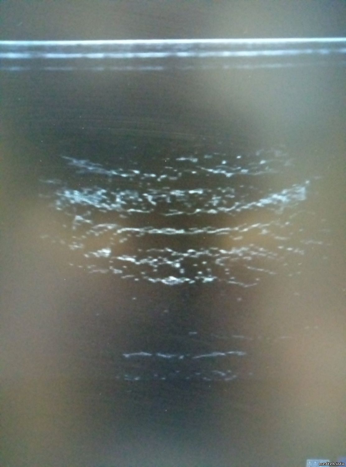

На LOGIQ 7 линейный датчик M12L даёт очень слабую УЗ картинку (TGC и усиление максимум). При этом на другом аппарате датчик показывает нормально. Менял разъёмы подключения - проблема остается. Другие датчики (вагинальный, конвексный)
работают хорошо. И самое интересное, правая сторона УЗ изображения копирует левую. На фото - отвертка приложена в одном месте,
слева на экране отображается в двух местах. При перемещении объекта он перемещается и справа и слева.
Если что-то подобное у кого-нибудь случалось, поделитесь опытом.

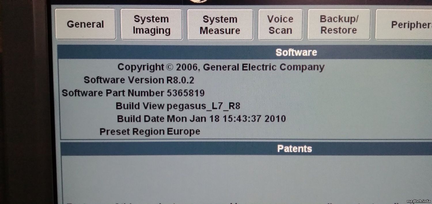

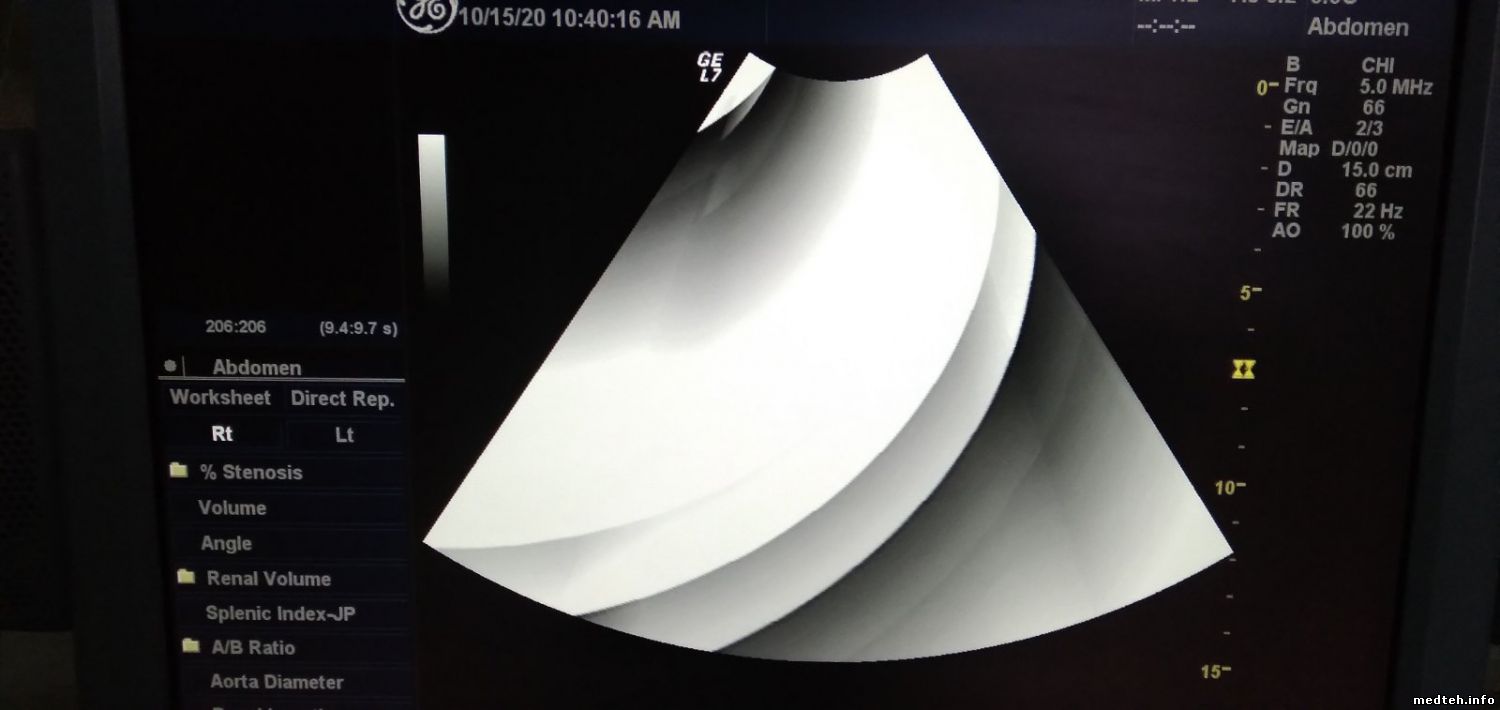

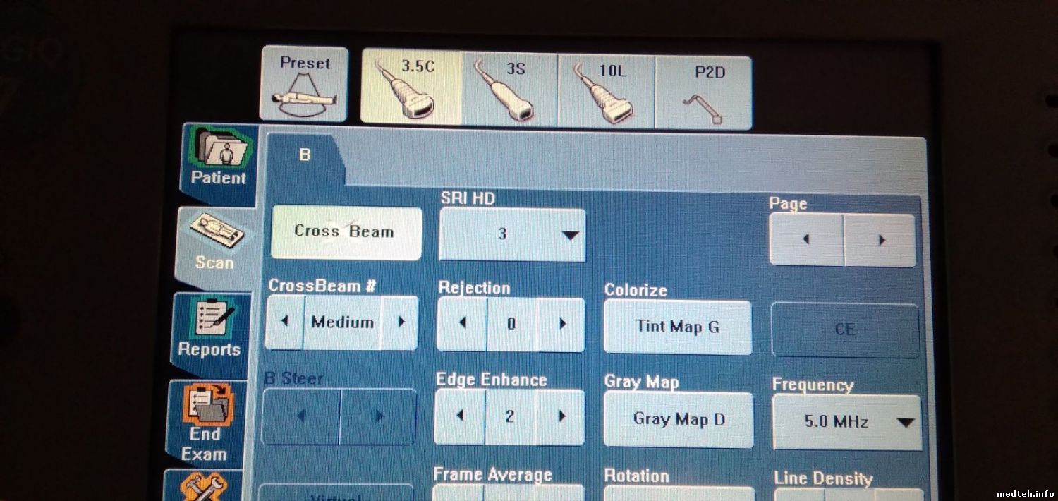

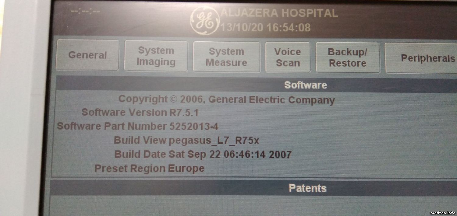

Аппарат Logiq7. Полетел винчестер. Переустановил софт. Всё запускается, только проблема с датчиками. На постоянно прописаны 3,5с, 3s, 10l, p2d. Когда подключены или отключены датчики, они всё равно присутствуют на тачскрине. У меня M12L и 4C. При подключении никакой реакции. Ставил две версии софта R8.0.2 и R7.5.1 . Всё точно также.
Подскажите, пожалуйста, что не так.
