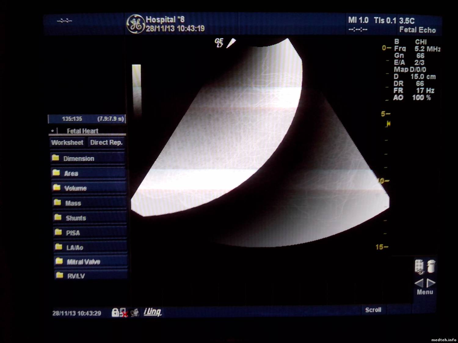

Проблема - умер второй, за 7 лет, вентилятор процессора, разобрали, сняли блок питания, заменили, после включения произошло следующее - оболочка грузится, датчики определяются, но отображение странное (ни разу такое не видел) - медленно двигающиеся широкие зоны под углом к картинке сектора, причем на всех датчиках. Как вспоминают прошлую замену, проблема была такая же, представитель GE решил быстро и отметил, что не надо было снимать разъем типа RS232 c блока питания (на приложенном скрине большая стрелка).
У кого какие есть мысли, может кто сталкивался, а то представителя ждем, а аппарат простаивает (он бедолага один в роддоме).

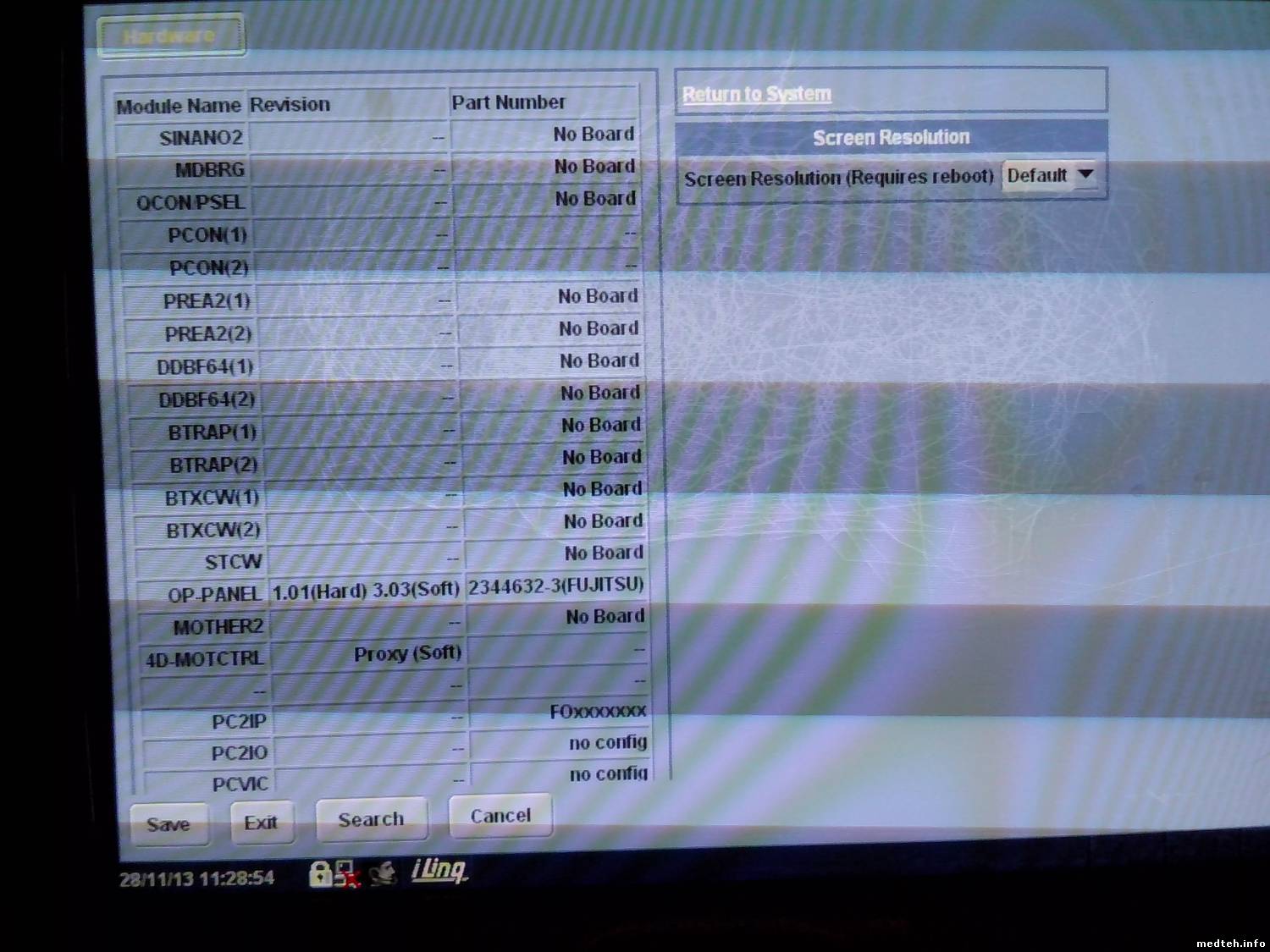

Serg74Дата: Четверг, 28.Ноя.2013, 10:50 | Сообщение # 26
У вас сообщений: 1101
Инженер лаборатория ИВЛ
Представитель был, поманипулировал, перестала грузится, уехал думать. Сегодня я добрался до машины, проверил разъемы, загрузилась. Прилагаю два фото, датчики отключены, моя мысль - потеря конфигурации машины(из-за этого нет связи между компом и самой УЗИ), идея представителя - проблемы с питанием. Так как обратились по инстанции, то шибко не настаиваем, ждемс...

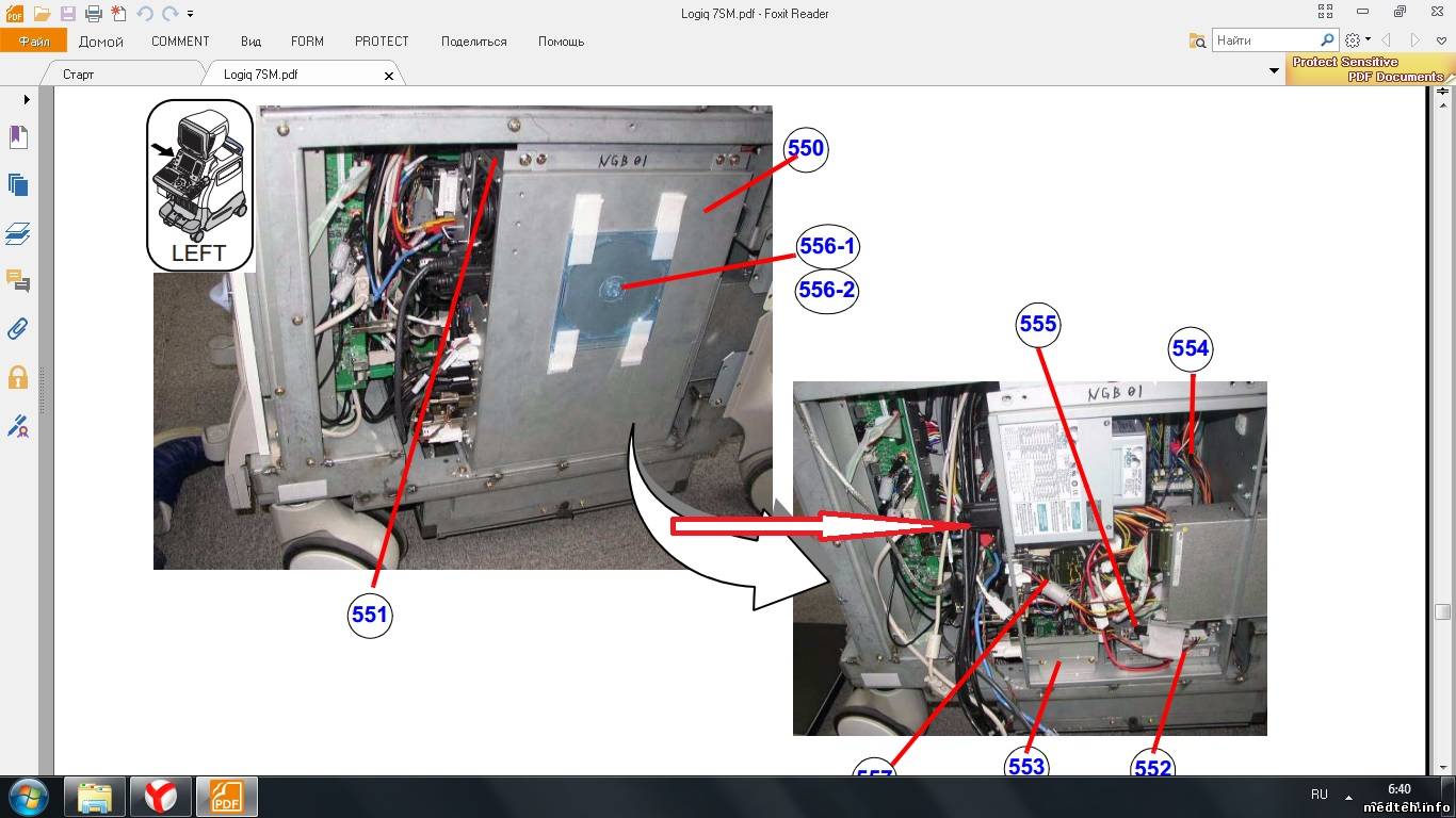

andrew2709Дата: Четверг, 28.Ноя.2013, 12:00 | Сообщение # 27
У вас сообщений: 149
инженер по медоборудованию
была такая же проблема=картина
под правой боковой панелью справа внизу в отдельном отсеке находится плата с балластниками на 2,5 Вт, Омы не помню ( вроде 4,7К?)
балластники перегревались и горели
заменил на 5 Вт- картинка исправилась
далее не разбирался

Для разнообразия ссылка на видео дефекта изображения.
http://yadi.sk/d/iCSeEL_FDVt6R

DenkotДата: Понедельник, 02.Дек.2013, 15:39 | Сообщение # 31
Такая картинка означает, что софт работает в режиме эмулятора!
При этом данные УЗ потока не собираются, а софтом генерируется бегущий градиент по УЗ сектору.
абсолютно с вами согласен
можно попробовать переставить софт
а можно поискать причину и попробовать наладить без переустановки
плата PC2IP, шлейф, плата FECа куда он втыкается, состояние ее светодиодов, наличие GEUSC в устройствах Windows - и так далее.
Serg74Дата: Понедельник, 02.Дек.2013, 18:55 | Сообщение # 32
Denkot,
спасибо за поддержку идей! wink
Ждать ответа официалов не стал (представитель дунул в отпуск), да и те кто разбирал машину дружно притормозили от дальнейших идей и работ, взял и проверил винт, а потом просто переустановил все ПО, и базовое и апликейшен. Машина славненько перегрузилась и счастливый доктор стал писать очередь на завтра, сегодня еще погоняют для проверки.
Заодно проверил кулер на плате PC2IP(тоже начал петь песни), вычистил, и смазал, надо будет подыскать подобный.
