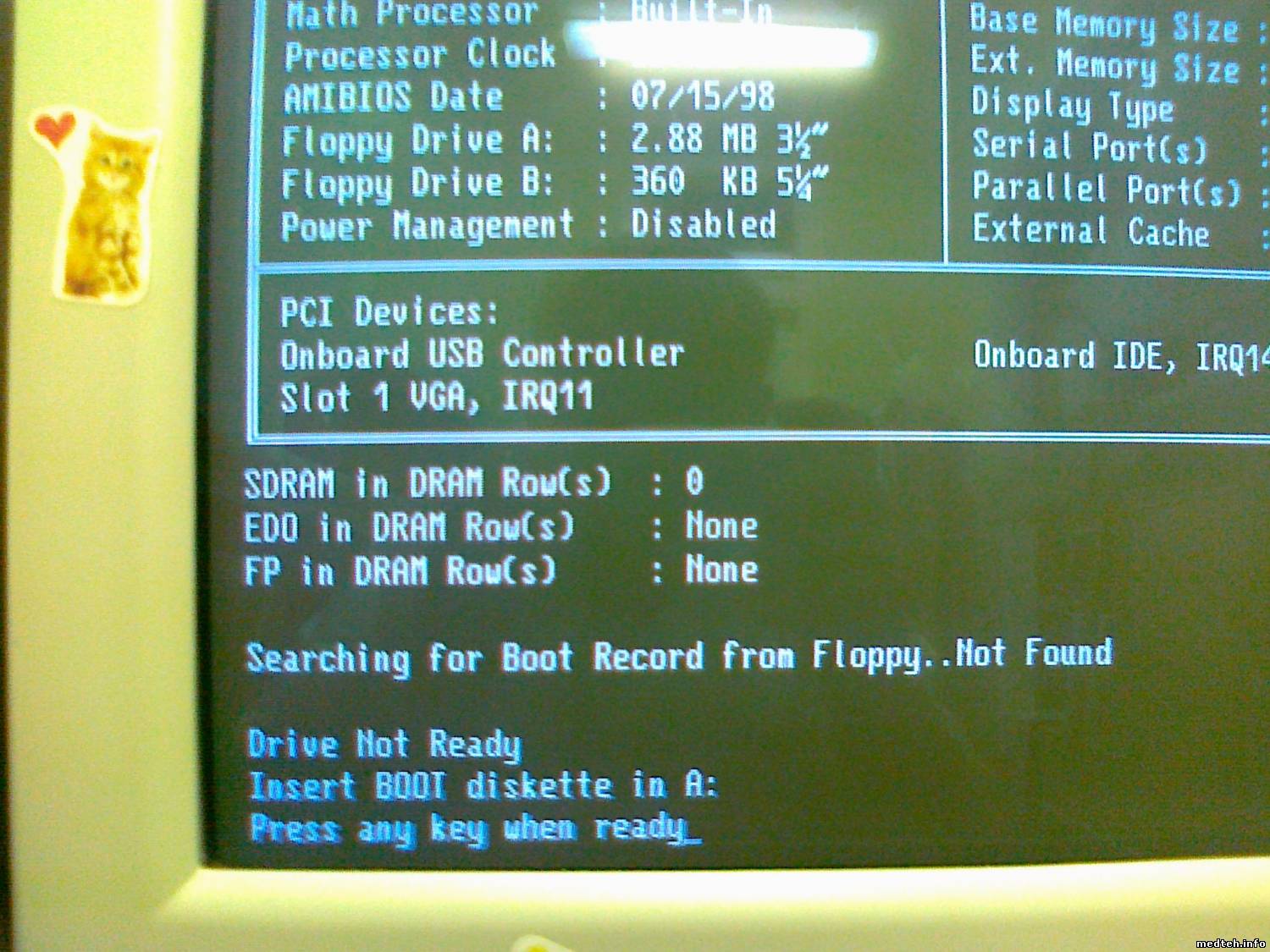

поначалу у меня было ощущение что винт не работает сделал копию. подсоединил внешний монитор получал такую информацию, а потом он начал грешить на плату ЕР411000.

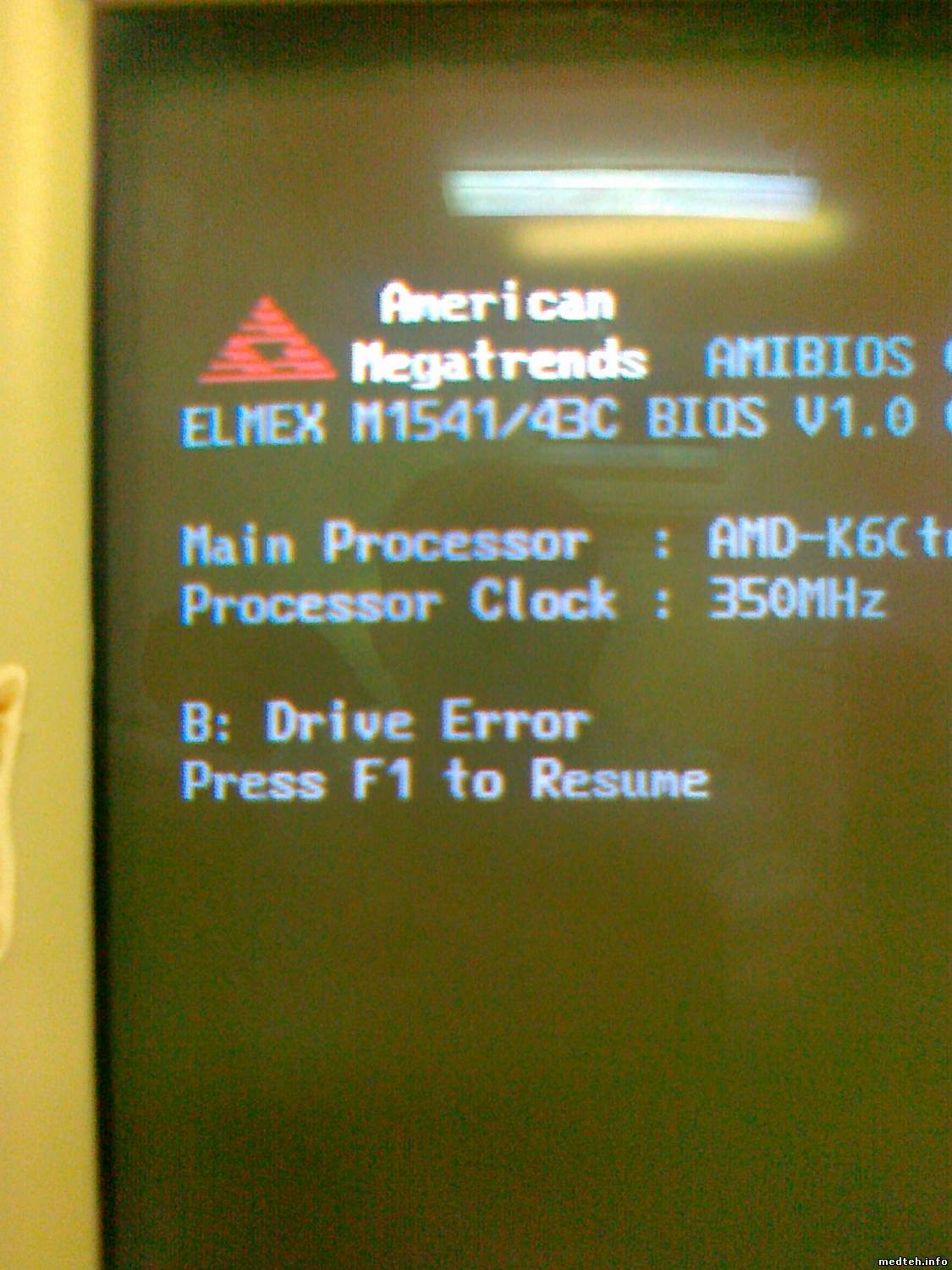

B: Drive Error - там реально есть 5 дюймовый дисковод? если есть можно и отключить аппаратно.
CMOS Checksum Bad - плохая (неправильная) контрольная сумма БИОСа, т.е. БИОС битый или из-за батарейки
По третьему снимку- у него нет загрузочной записи и просит загрузочный диск: аппарат работает под DOS (типа DOS 6.22 или что-то вроде этого), можно попробовать на компе создать загрузочную дискетку с DOSом и в файле Autoexec.bat прописать после загрузки DOS запустить файл типа ALOKA.exe или что-то в этом роде (можно посмотреть на винте тот же файл) и вставив диск в дисковод включить систему
hosaДата: Среда, 13.Июл.2011, 22:20 | Сообщение # 44
Балаково
батарейку менял, дохлая была. аппарат работает под Dos-ом.дисковод есть. попробую. кстати сейчас он этих сообщений не пишет

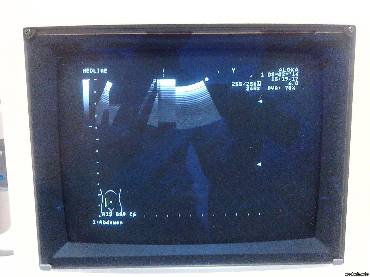

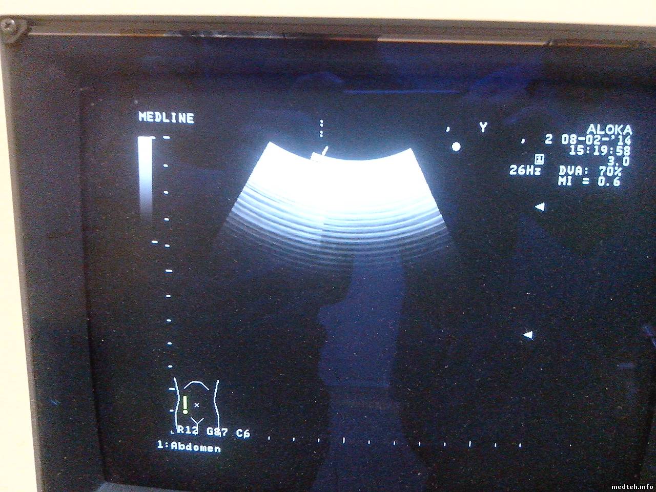

Через 3-5 минут после включения появляется хаотичное отображение рабочей области.
Имел ли кто дело с подобным ?
olko13Дата: Пятница, 21.Фев.2014, 11:56 | Сообщение # 53
У вас сообщений: 825
Я бы начал с проверки ПО и материнки, если есть такая возможность подставить в аналогичный аппарат хард и материнку.больше грешу на плату.
ilya123Дата: Пятница, 21.Фев.2014, 13:59 | Сообщение # 54
У вас сообщений: 155
инженер-электроник
Я бы наверно не согласился с предыдущим оратором.
Изображение то развалилось в рабочей области,а остальное изображение в порядке,
вряд ли тут виноват софт или материнка..
для начала бы просто платки передернуть.
Или я не прав ??
с данным аппаратом не сталкивался,но более ранние версии алок сильно грешили хреновыми контактами
navesДата: Пятница, 21.Фев.2014, 14:21 | Сообщение # 55
У вас сообщений: 1070
у нас был глюк на Aloka ProSound Alpha 10
проблема была в одной из трех плат оцифровки сигнала, между коммутатором и главным процессором обработки.
если эти платы переставлять местами, то дефект на картинке перемещался, таким образом нашли дефектную плату
