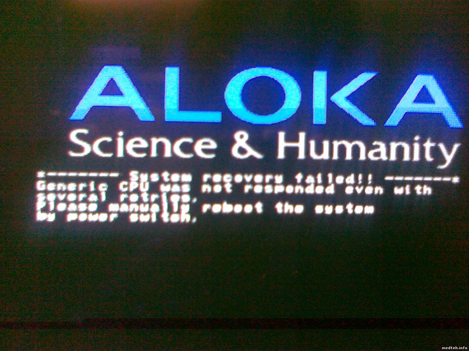

Добрый вечер. проблема такая:
при включении аппарата на мониторе высвечивается картинка производителя. через некоторое время на мониторе высвечивается следующая информация:
System recovery failed!!!
Generic CPU was not responded cven with sevenalretries.
и дальше просит перегрузить аппарат с помощью кнопки питания.

значит так при включении через некоторое время на монике появляется такая ошибка:
System recovery failed!!!!
Generic CPU was not responded cven with several retries.
Please manualle reboot the system by power switch.

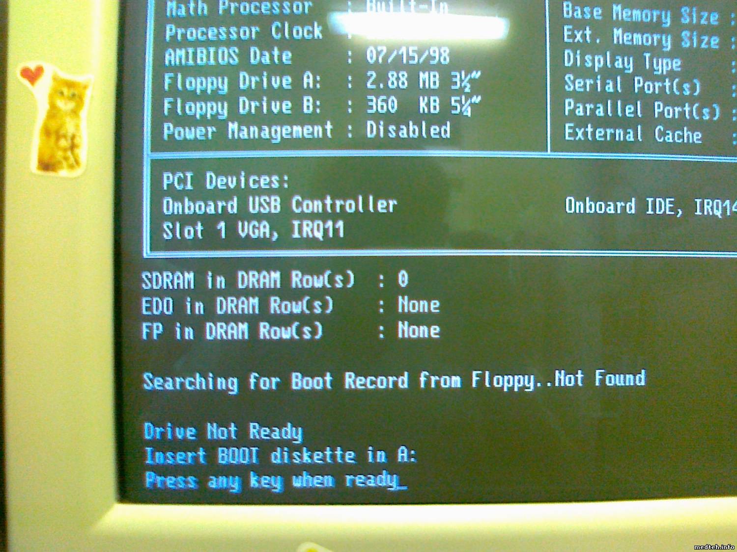

с жестким образ слил, установил на другой, осталось все на том же месте. подключил внешний монитор и клавиатуру на матиринку. после захода в биос
он мне выдал такую информацию:
Searching for Boot
Record from Floppy.....
Not found
Drive not Ready
Insept Boot diskette in A
просит загрузочную дискету, если я правильно его понял. а вот ее-то и нет, что самое печальное. если у кого есть черкните пару строчек на предмет ее получения.

AlexiumДата: Суббота, 04.Июн.2011, 19:51 | Сообщение # 8
Перевод Основной CPU нет отклика CVEN с нескольких попыток.
CVEN это модуль/плата?
Что за материнка?
Выбора загрузки с ЖД в БИОС нет или поврежден Биос?
patsevichДата: Суббота, 04.Июн.2011, 22:37 | Сообщение # 9
На винте полетел BOOT-сектор. Выход: искать копию винта с рабочего аппарата.

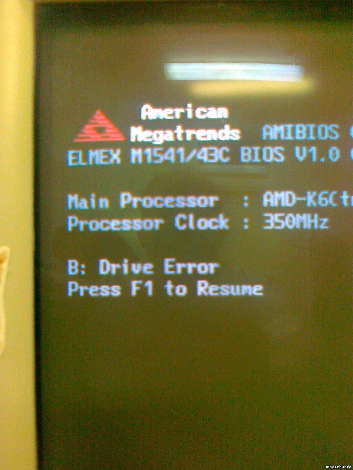

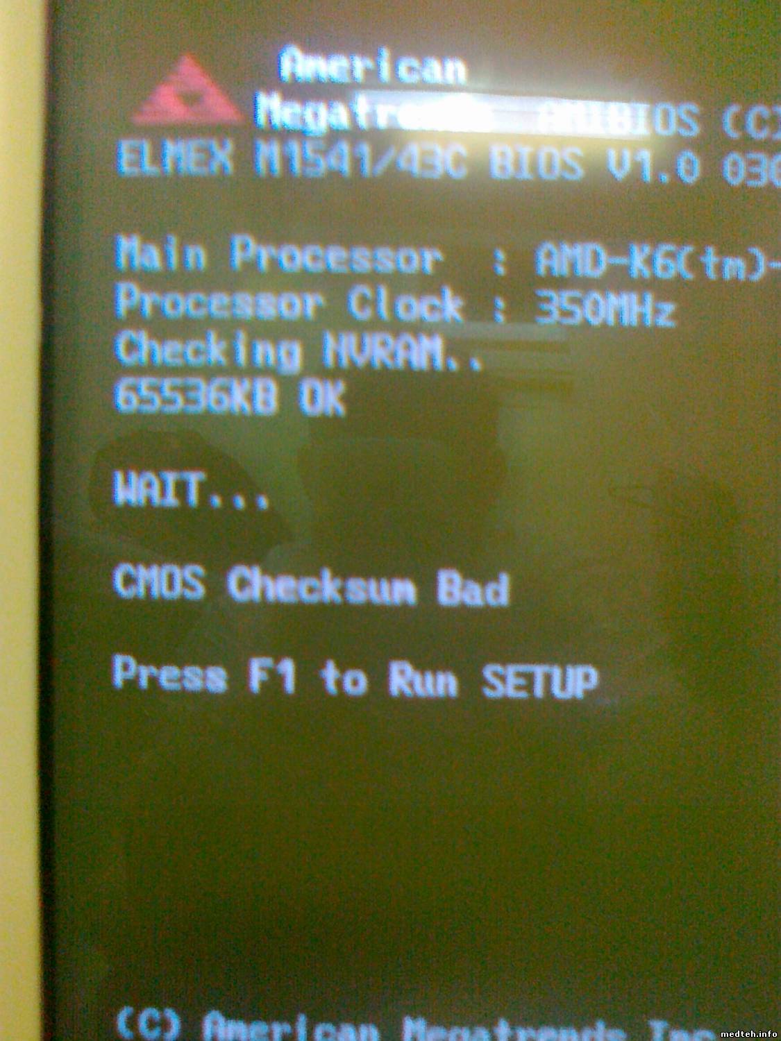

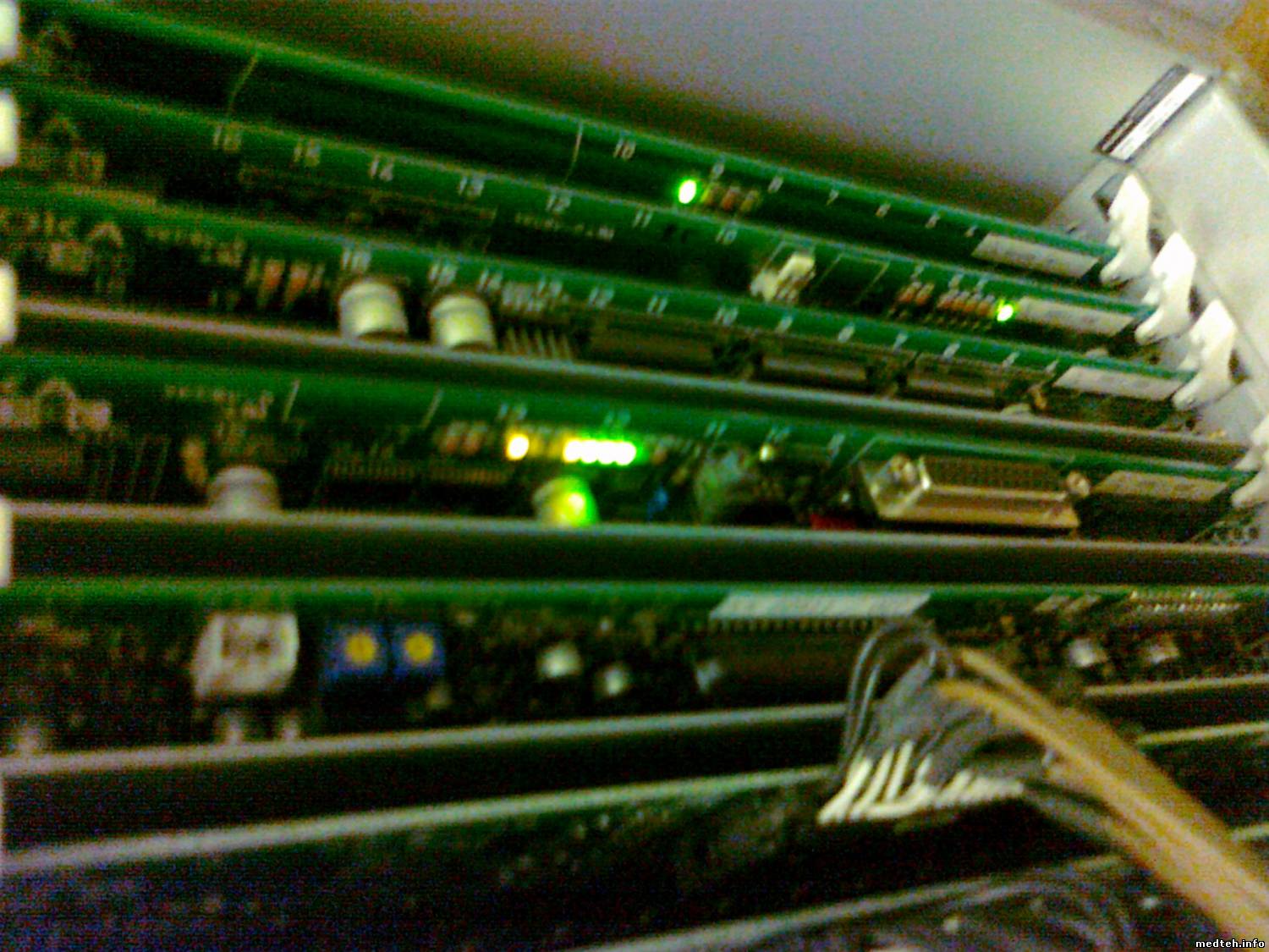

значит так выставляю фото:
1 при включении аппарата, по истечении некоторого времени
2 при подсоединении внешнего монитора к материнке
3 причем когда подключаешь внешний монитор, аппарат начинает несколько раз перегружаться и дает вот такой ответ
4 после таких перезагрузок и выхода из биоса на мониторе появляется следующее изображение

Сбились настройки BIOS. меняй баткарейку, далее по ситуации. Сам так делал, штатных записей не имею

Проверьте баторейку BIOS
Проверьте HD по необходимости надо переустановить пограммы
или поверь MB c CPU
patsevichДата: Четверг, 09.Июн.2011, 22:06 | Сообщение # 18
На этих Алоках бывает два типа материнок. С литиевой батареей и с аккамулятором. Если с батареей -то то меняй её и запускай аппарат без вмешательства в БИОС. Если аккамулятор - то советую очень внимательно перед заменой) пересмотреть плату на наличие щёлочи на плате , обязательно очень тщательно промыть покрытые коррозией места а, иногда приходиться и прозвонить переходы(бывает их перетравливает) и счистить лак с дорожек ,которые почернели под ним, и то-же прозвонить.
А это сообщение означает что видепроцессор запустился а основная материнка не отвечает потому что не может корректно считать БИОС чтобы загрузиться с винта.

Вы уверены что написано "cven" , а не "even" ?
Проблема в материнке. Не думаю что поможет замена батарейки.
hosaДата: Воскресенье, 12.Июн.2011, 08:34 | Сообщение # 21
Балаково
Quote (ssokols)
да я уже писал что ошибся, действительно even.

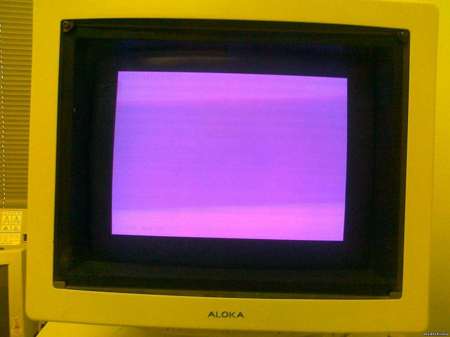

заменил батарейку на плате, она действительно села. в результате чего пошла загрузка, ожил монитор на клавиатуре узи.
сейчас я получаю вот такие изображения на внешнем мониторе и мониторе с клавиатуры.

[p.s.]забыл добавить что при этом на мониторе узи при загрузке идет квадрат с рябью
patsevichДата: Вторник, 14.Июн.2011, 22:00 | Сообщение # 23
На рабочем мониторе шум в имедж зоне а вокруг нормальная цифровая информация?

по-разному он грузит, при 1 включении просто квадрат грузит, при последующих квадрат с рябью

судя по картинкам вылетела плата EP411000, в идеале конечно найти второй такой же аппарат и проверить плату. у меня на 5500 была подобная шняга.

кто-нибудь может сказать почему в заднем боксе с платами все остальные платы стоят в ячейках под своими номерами, а эта 411000 в другом. поясняю
слева на права:
плата ЕР4649 стоит в 649 ячейке, ЕР4105 в 105 ..... ЕР4111 стоит в 111 ну и так далее, а ЕР4110 стоит в 386 хотя есть 110 ячейка.
в другом боксе плат (сбоку который) платы так же стоят под своими номерами.

Она должна стоять в ячейке 110, а ЕР4386..есть в аппарате? может специально кто перебросил??? Верни плату "на родину" и посмотри что получиться, затем можешь плату, не помню номер, но она стоит в левой корзине (если стоять лицом к аппарату) крайняя левая это плата CPU на ней микропереключатель SW1.
Вытащи плату переключи 7 переключатель в противоположное положение и вставь обратно затем включи аппарат и следуй инструкциям на сенсорной панели. посмотри что получится. потом можешь тоже самое проделать с переключателем 8 теже телодвижения.

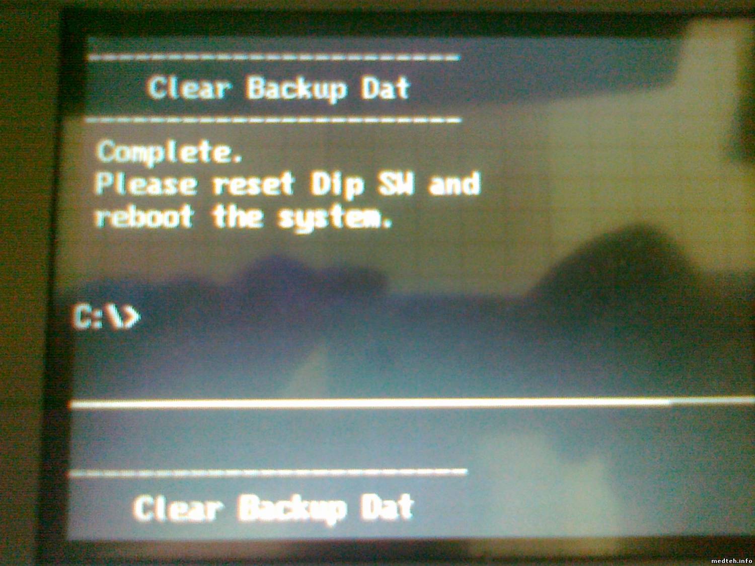

вставил плату ЕР411000 в 110 ячейку переключил на SW1 8 переключатель, теперь система пишет следующее:
Clear Backup Dat
Complete.
please reset Dip SW and reboot the system
C:\>_
Clear Backup Dat
и вот ту та я совсем затупил, что делать-то дальше....

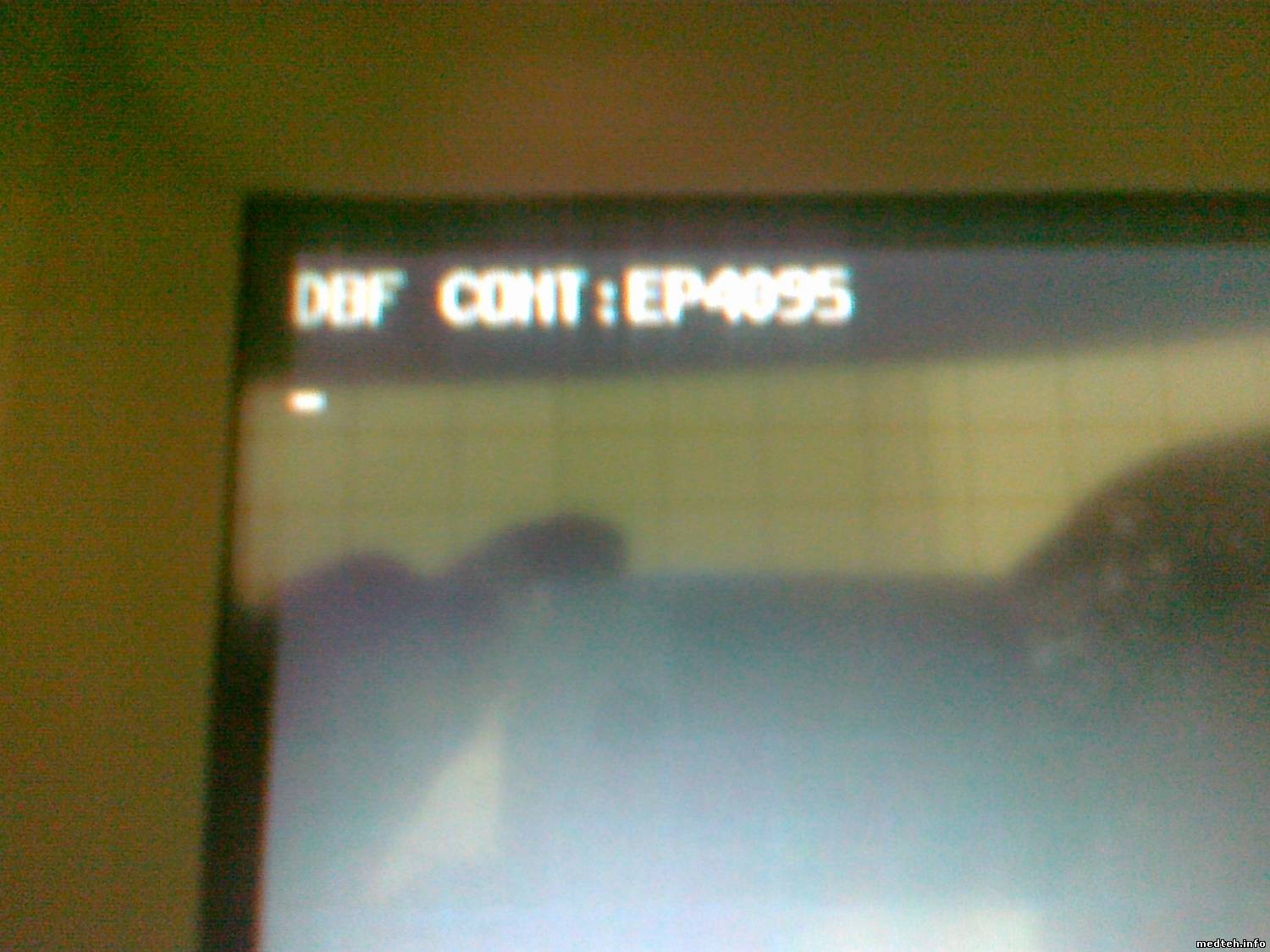

при переключении 7 переключателя система пишет DBF CONT : ЕР4095(нет такой платы)
при возвращении платы в родные пинаты, система стала ругаться на ЕР 412500, ЕР-412700 и на ЕР- 409400 (первых 2 плат так же не имею) последняя есть находится в другом боксе. где платы датчиков.

Quote (hosa)
Clear Backup Dat
это прошла очиска памяти от всякого хлама. после чего надо было выключить аппарат, достать плату и вернуть переключатель в исходное положение. затем вставить плату обратно и включить аппарат. посмотреть на его реакцию.
с этим переключателем делать тоже самое что было сказано выше. насколько я помню плата ЕР409500 стоит с другой стороны там же где и ЕР 409400 а 4125, 4127 может и не быть это зависит от конфигурации системы. а 110 плата должна все таки находится в 110 ячейке.
