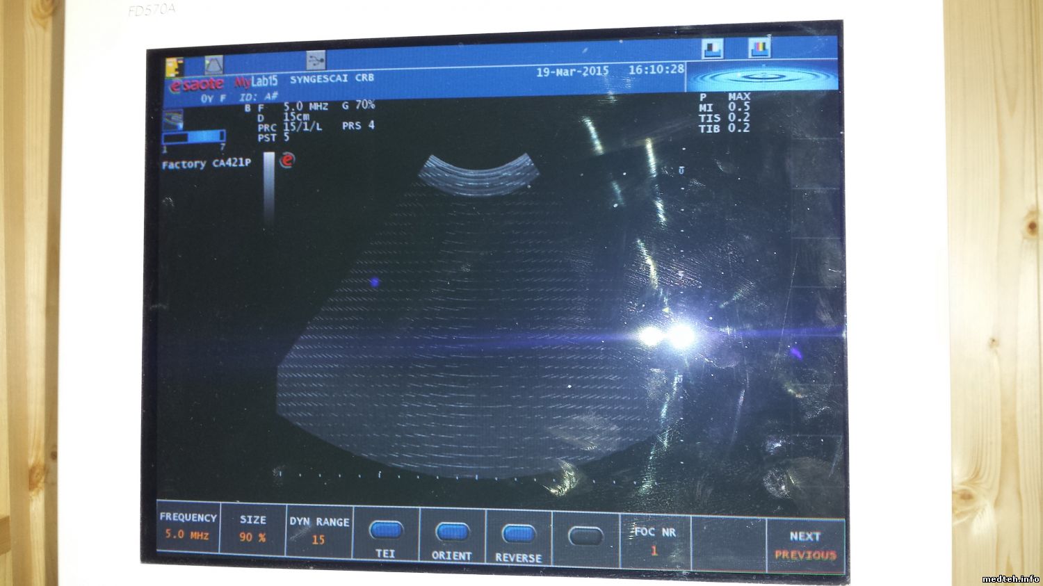

rudakovДата: Вторник, 24.Мар.2015, 12:34 | Сообщение # 37
У вас сообщений: 55
электронщик
После пропайки платы появилось устойчивое изображение, после прогона отдал клиентам. Сейчас этот Мл. вернулся тоже повреждение. то были полосы, сейчас пропало изображение, не видит датчика совсем. drinks

petroveechДата: Пятница, 10.Июл.2015, 08:16 | Сообщение # 39
У вас сообщений: 1072
Иженер
При включении возникают горизонтальные полосы. При прогреве иногда исчезают. После исчезаний при повторном включении могут не проявится.
Сообщение отредактировал petroveech - Пятница, 10.Июл.2015, 08:17
РОМУЛДата: Пятница, 10.Июл.2015, 10:28 | Сообщение # 40
У вас сообщений: 830
Ультразвук
Наводка-помеха в чистом виде. Ищите источник bye2
