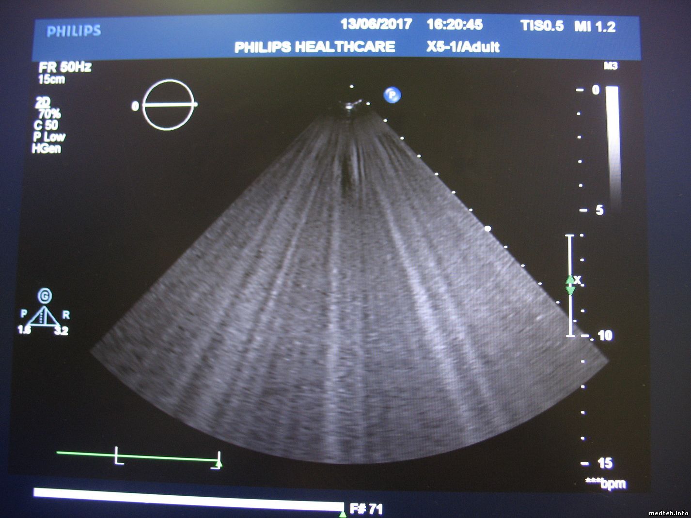

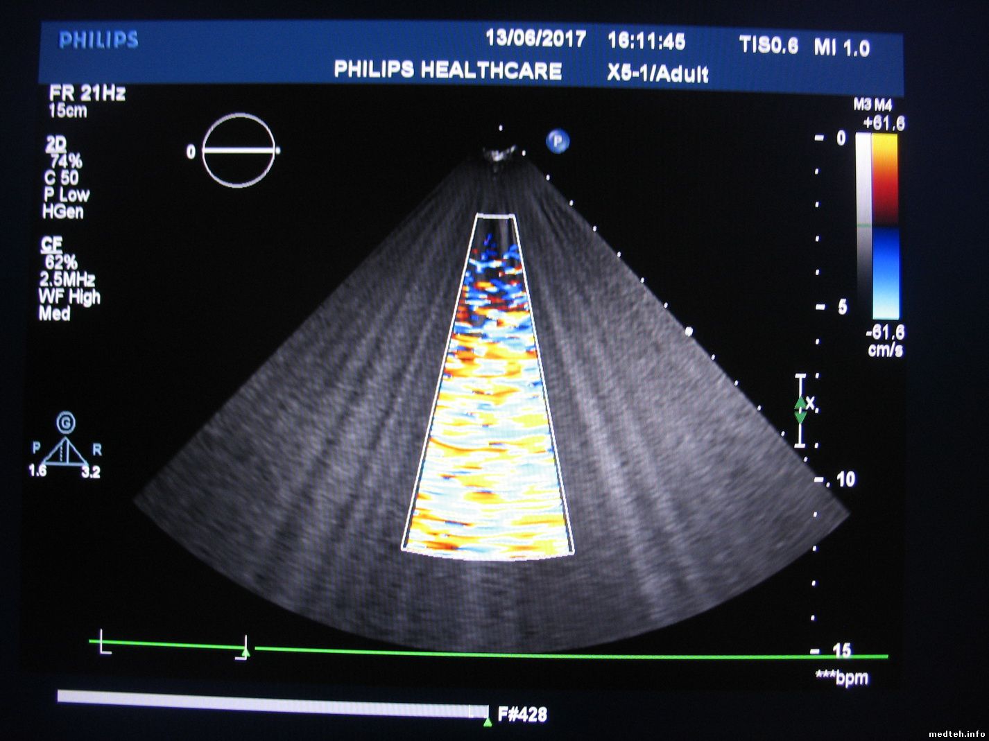

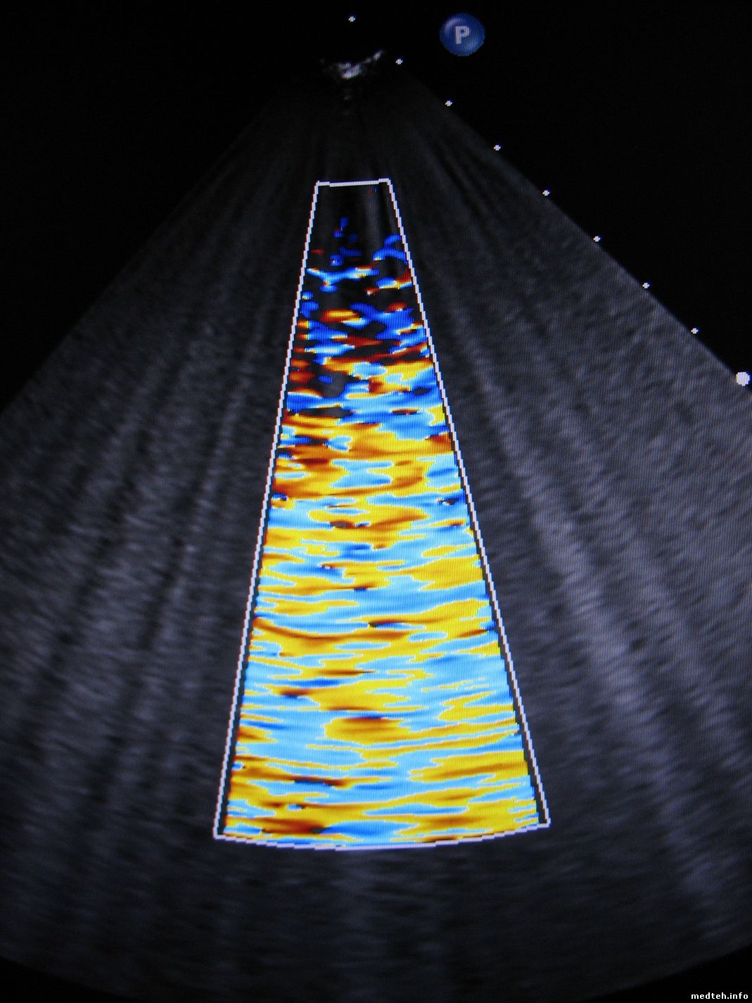

homen, Подскажите пожалуйста, чем закончилась история с датчиком у нас точно такая же проблема....
homenДата: Вторник, 13.Июн.2017, 17:44 | Сообщение # 101
У вас сообщений: 271
В 2014 году, пока искали решение картинка сама восстановилась, но проблема сейчас вернулась опять. Датчик проверить на другом аппарате возможности пока нет. Сейчас дополнительно появились веерные помехи на ЧБ изображении, см. прикрепления ниже. Отключал ИБП от сети, подключал напрямую без ИБП, выключали все источники помех рядом, меняли местами разъёмы датчиков, то есть переключали их в другие порты, подкидывали запасной ЖД с заводскими настройками, катали аппарат по комнатам, результат тот же.
Коллеги, был бы благодарен за ещё какие либо дельные подсказки.

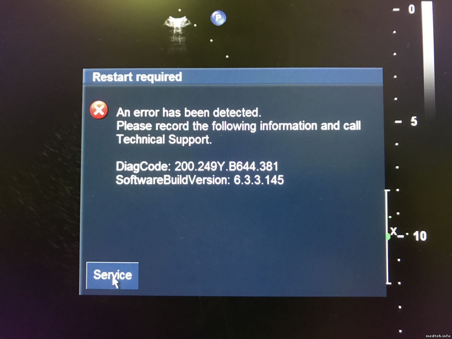

Секунд через 20 после включения и прогрузки, аппарат вываливает ошибку 005, 031 и 200. Без датчиков запускается и работает. С датчиками не хочет. И местами менял и с одним запускал, ошибка и все тут.
Запускал тест. Через 14 минут, завершается с ошибкой 201. Которая указывает на плату FEC.
Можно ли как нибудь ее протестировать отдельно?

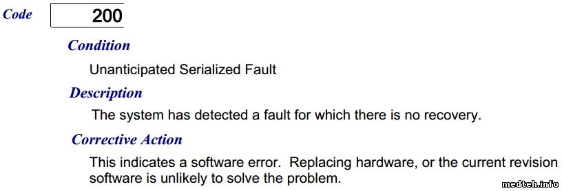

005 - Acoustic Power Monitor Fault
031 - Frame Composition timed out
200 - Unanticipated Serialized Fault
201 - The Front-End Controller has reported an error for which there is no recovery
