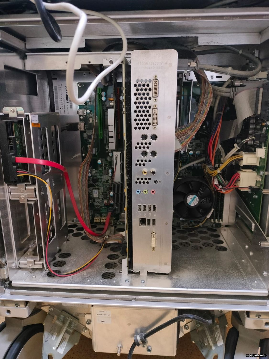

Стресс-тест vv9169 чем делали?
Обычно вылетает с зависанием картинки и прекращение реагирования на мышу с клавой. Есть там глупенькая smd-микросхемка навроде мультиплексора возле выводов DVI. На "ебее" с разбора PNY-видюхи можно найти тысяч за 5-6-7 деревянных.
Смена изображений между дисплеями?
Точно выходы с видеокарт на плату сведения не перепутали?
При желании их можно дотянуть до неродных.
До вас кто-то в аппарат совался?
Что на внешнем мониторе (пробовали подключать)? ...

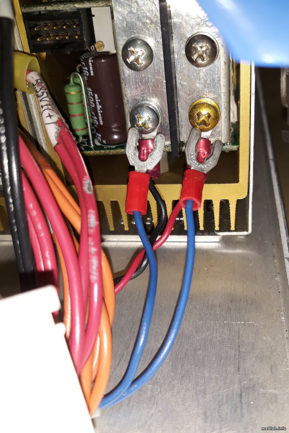

Бьёмся с 33 уже третий месяц. Был коротыш по 12 В. Устранили. Но айболит успел вытащить БП и произвести с ним опыты. Отсылал, что-то менял и далее.
Теперь, после замены батареек, восстановление софта и чистки оно включилось. Но при увеличении усиления вырубается в защиту. Крутишь gain, после 60% вырубается.
Тест ничего не показывает. Логи не успевают ничего увидеть.
Где искать проблему? ...

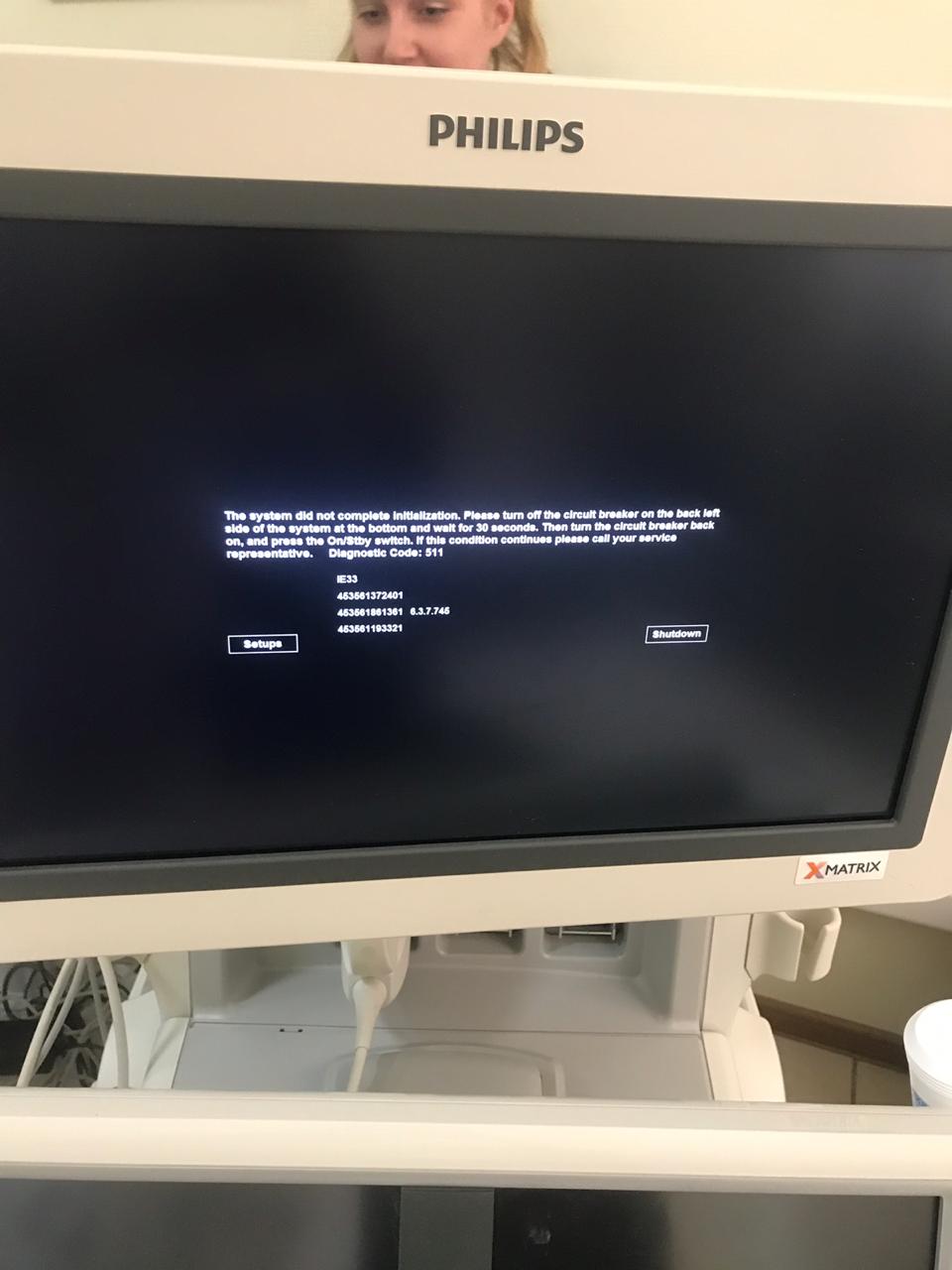

pajerikДата: Вторник, 13.Авг.2019, 17:55 | Сообщение # 125
У вас сообщений: 84
рентген
Кто может подсказать по этой ошибке?
Аппарат приходится перезагружать при включении 5-7 раз после чего целый день не выключают врачи его.
MAPPER_1222Дата: Вторник, 13.Авг.2019, 18:01 | Сообщение # 126
У вас сообщений: 450
Инженер и этим всё сказано...
Code 511
Condition
Data Memory Manager Failed To Initialize.
Description
Platform Monitor failed to start the Data Memory Manager process.
Corrective Action
Possible cause: Local Study Repository (LSR) database corruption. From
the MTE run the DmmScript. NOTE: executing DmmScript erases all locally
stored patient study data!
INFO-

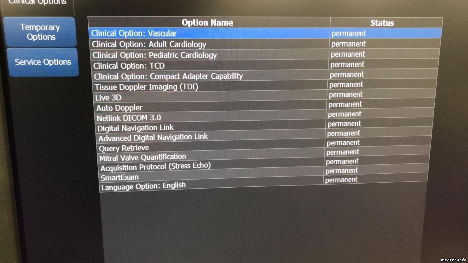

Я врач. Собираюсь покупать БУ аппарат УЗИ Philips ie33, и в связи с этим хотел бы посоветоваться со специалистами.
Есть предложение на аппарат 2014 года с тремя датчиками: 1 кардио взрослый, 1 кардио детский и 1 линейный для сосудов. Насколько состояние аппарата может быть плохим? В смысле сломаться, допустим, через 2 месяца работы. И стоит ли вообще по опыту Вашего обслуживания этих аппаратов, покупать эту модель?
Насколько дорого или дёшево по запчастям обслуживание этого аппарата?
Мне прислали снимок монитора с клиническими пакетами и опциями. Как определить есть та или иная функция? Можете помочь?
Есть ещё предложение на GE? ... Я пока думаю.
Заранее благодарен!

Roman21Дата: Воскресенье, 16.Фев.2020, 00:11 | Сообщение # 135
Врач Кардиолог
Цитата valentin17 ()
Если Вы кардиолог, то iE33 компании Philips отличная кардиоваскулярная система. По тестам KLAS в свое время занимала 1-ое место.
Vivid E9 XDclear от GE с датчиками XDclear тоже превосходная кардиоваскулярная система и она в свое время тоже занимала 1-ую строчку KLAS.
В обоих системах посмотреть установленные лицензии можно в настройках в соответствующем меню.
Спасибо большое за ответ!
Я не знаю про тест KLAS. Но так, понимаю, что это тест надёжности.
Почему-то БУ GE Vivid E9 XDclear на порядок дороже, чем того же года выпуска Philips IE33? ...
Как с датчиками обстоят дела?
С БУ аппратом тоже идут БУ датчики?
Насколько они надёжны?
И стоит ли покупать аппарат 2014 года?
Сколько он может еще отработать?
Насколько дорого может обойтись ремонт?
Если в аппарате Philips IE33 есть пакеты: взрослая кардиология, педиатрическая кардиология, сосуды, это значит мне доступны все опции по кардиологии?
Там ещё ниже написаны множество опций.
Какие функции у этого аппарата в базовой конфигурации?
Есть ли количественный анализ функции ЛЖ?
Автоматическое определение фракции выброса ЛЖ?
Автоматическое и количественное определение зон гипокинеза и акинеза по разделенным сегментам?
Также функции определения иглы при пункции?
Для пункции по контролем узи лучевой и бедренной артерии при интервенционных вмешательствах?
Есть ли постоянно-волновой допплер?
Прикрепил фото монитора с пакетами и опциями
Что-то не вижу файл фото монитора. На всякий ещё раз.
Romanov Roman
valentin17Дата: Воскресенье, 16.Фев.2020, 02:22 | Сообщение # 136
У вас сообщений: 561
Чешская Республика
Прага
Всё зависит от поставщика. С б/у оборудованием могут идти новые, демо или б/у датчики. Из собственного опыта скажу, что попадались новые датчики, которые выходили из строя в течение года.

Roman21Дата: Воскресенье, 16.Фев.2020, 21:09 | Сообщение # 137
Врач Кардиолог
Спасибо!
А сам аппарат как?
Если я куплю Philips ie33 Б/У 2014 года, а не демо, высока вероятность сломаться в ближайшие 3 года? Если сломается, какова ремонтопригодность и запчасти? Не сломается так, что дешевле выкинуть и купить другой, чем отремонтировать? Вообще в России и СНГ много используют Philips ie33? Почему то мне не встречались. Есть еще варианты купить новый Chison Китай. Я как то склоняюсь к БУ Philips или GE, чем новый Chison Китай. Боюсь что у Chison будет плохая визуализация. Каково Ваше мнение? Опции, которые Вы перечислили, насколько я знаю, их нет в базовой версии. В предыдущем сообщении я скинул фото
монитора с пакетами и опциями. Там есть часть из того, что Вы написали.
Ниже, то что я скачал с одного из сайтов. Это все есть в базовой комплектации?

MedtechnikДата: Понедельник, 03.Апр.2023, 16:56 | Сообщение # 143
Инженер - электроник
Хабаровск
ZBD, подскажите как решили проблему. Получилась такая же история. Ошибка "505".
С уважением, Владимир

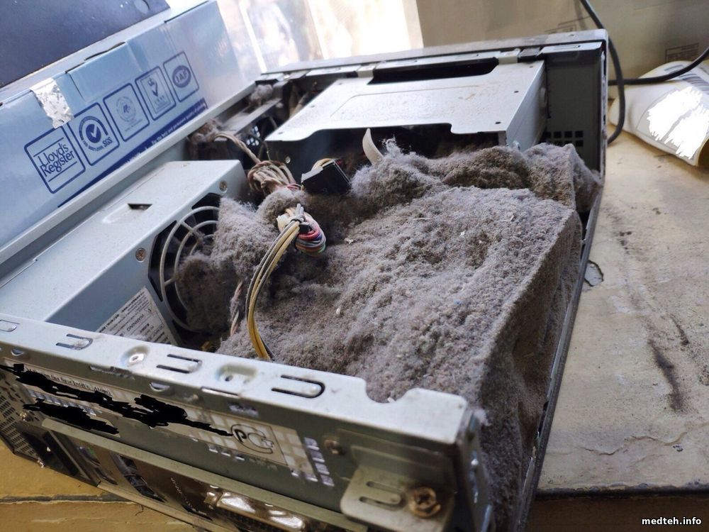

врач
Я врач, извините, если выступлю в роли чайника, всё-таки тут профессионалы медтехники.
Была известная проблема с блоком питания, когда прибор включался с 5-10 раза, путём выкл/вкл кнопки внизу и вместе с пользовательской кнопкой вверху. В конечном итоге, приговорили блок питания и взяли его от донора (22 машины). Эта проблема, вроде, разрешилась.
Теперь новая напасть, которая описана здесь.
С "перегревом" и табличкой/требованием выключить прибор, который был включен 2-е минуты назад и понятно, что нет никакого перегрева. Я так понял, дело в датчике.
Так вот, в чём вопрос: может посоветуете кого-нибудь из тех, кроме официалов, кто смог бы решить проблему?
У них цена только на одну диагностику запредельная, не говоря уже о том, что будет стоить ремонт. Вряд ли администрация одобрит. Аппарат древний, 10+ лет, но хотелось бы и дальше его пользовать.
Заранее спасибо!
yblod5Дата: Понедельник, 20.Ноя.2023, 13:33 | Сообщение # 145
У вас сообщений: 791
Сервис-инженер
Цитата beytrars ()
понятно что нет никакого перегрева. Я так понял дело в датчике
Заглядывали внутрь? После 10 лет эксплуатации всякое бывает
beytrarsДата: Понедельник, 20.Ноя.2023, 14:21 | Сообщение # 146
врач
Конечно, говорю же недавно блок питания поменяли. А перед тем как вычислили что это он, местные медтехники разбирали, пылесосили и т.д. За фильтрами снаружи следим регулярно.
UPD/ Сегодня тоже прошлись аккуратно пылесосом со всех сторон, в том числе и на выдув.
Читал выше, что есть ещё вентиляторы со стороны днища. Можете подсказать где они сидят и как к ним подобраться?
Сообщение отредактировал beytrars - Понедельник, 20.Ноя.2023, 19:58
yblod5Дата: Понедельник, 20.Ноя.2023, 22:42 | Сообщение # 147
Сервис-инженер
... внутри системного блока надобно тщательно, термопасту под радиаторами поменять, вентиляторы смазать.
Выяснить в логах системы что перегревается ...

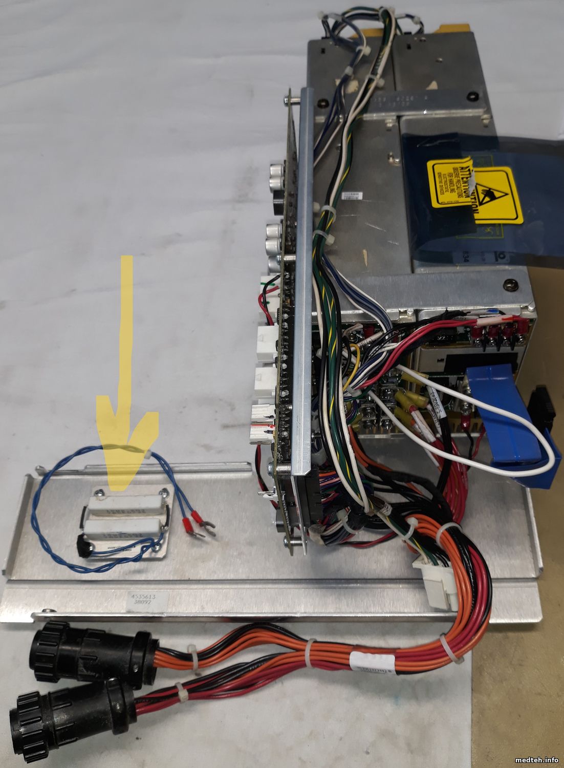

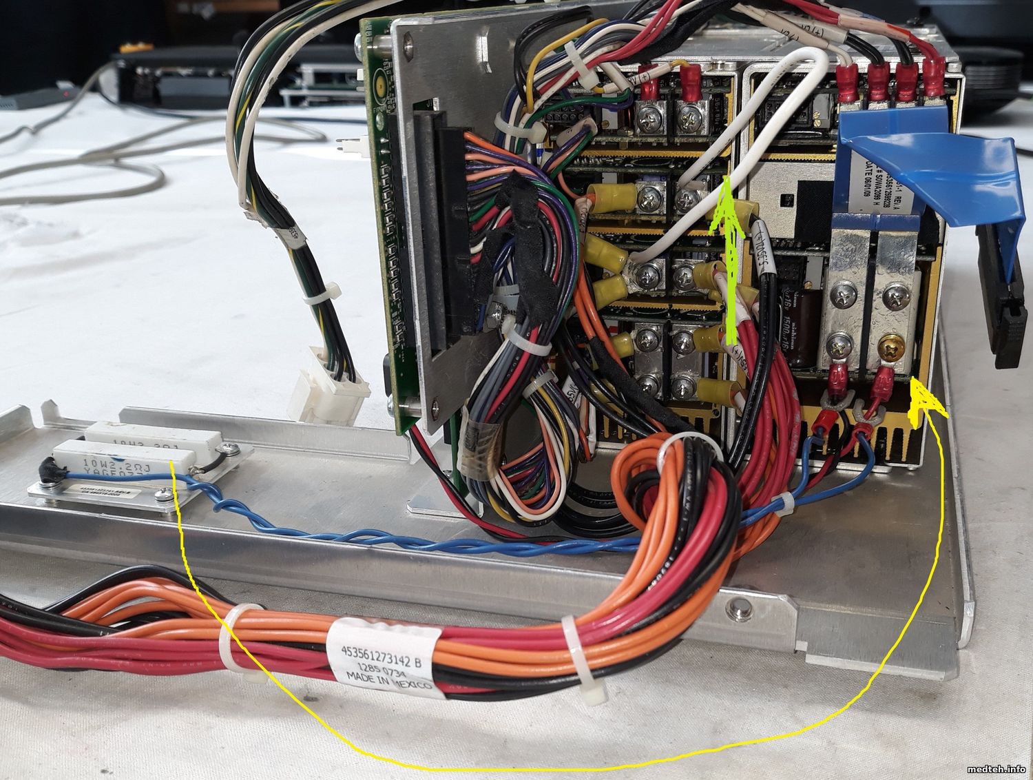

Блок питания iE33. Пришёл ко мне из другой мастерской (чайники) блок питания в полуразобранном состоянии, к нему ещё рабочий УЗИ целиком, для тестов. БП запустил.
Вопрос банальный - не знаю, как было, и спросить того, кто разбирал и ковырял его, уже нет возможности. Ещё одной перемычки не хватает.
Блоки питания одинаковые, но в первом есть ещё сдвоенный резистор на 20 Вт 1,1 Ома на металлической подложке, был подключен к 12-вольтовой мощной шине (60 Ампер). Скорее всего, неправильное подключение.
Подскажите, куда должен быть подключен этот резистор - к 12 Вольтам или к меньшим по напряжению шинам?
Там ещё 3,65V с большим амперажем подойдёт. Это подогрев всей системы?
Для 12 Вольт многовато, более 100 Ватт по мощности выходит, резисторы греются, как кипятильник ...
Сообщение отредактировал Anatolii - Понедельник, 25.Мар.2024, 17:21
valentin17Дата: Вторник, 26.Мар.2024, 16:40 | Сообщение # 149
Чешская Республика
Прага
