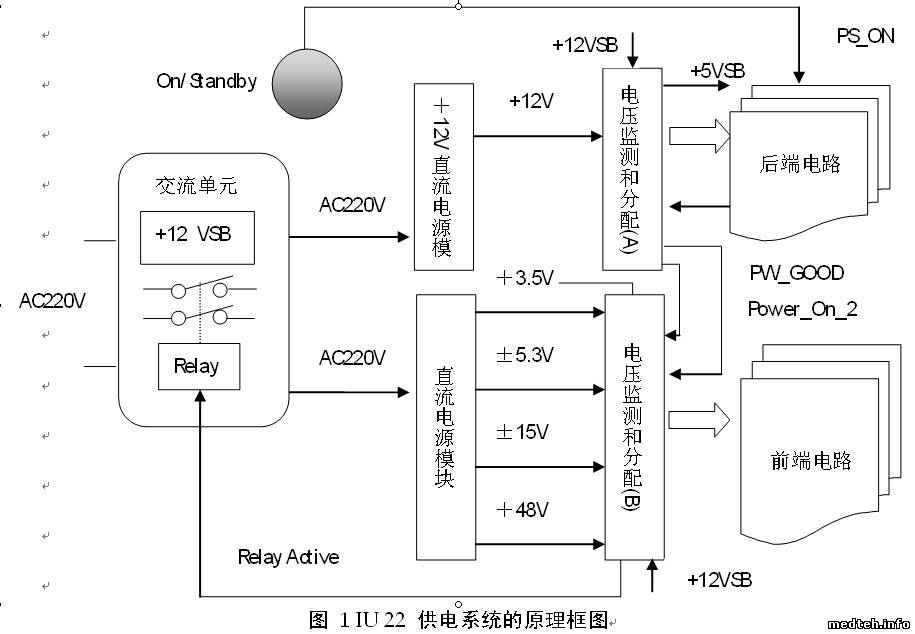

Screamer, Вот, что по поводу блока питания от IU22 пишут китайцы. IU22 и IE33 в плане блока питания - близнецы братья. (все зависит от версии). Перевод от Google :) Может поможет...
iu22.doc (36.5 Kb)
adidasДата: Четверг, 31.Мар.2011, 22:23 | Сообщение # 10
У вас сообщений: 276
главный
Средняя Волга
И собственно картинка...

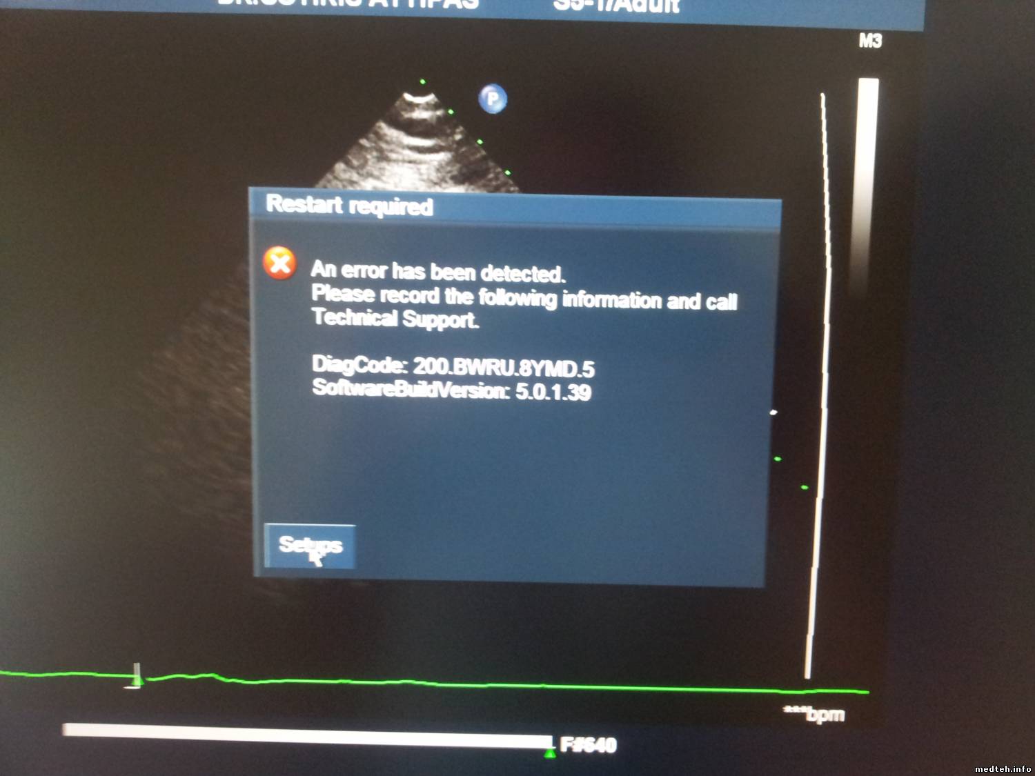

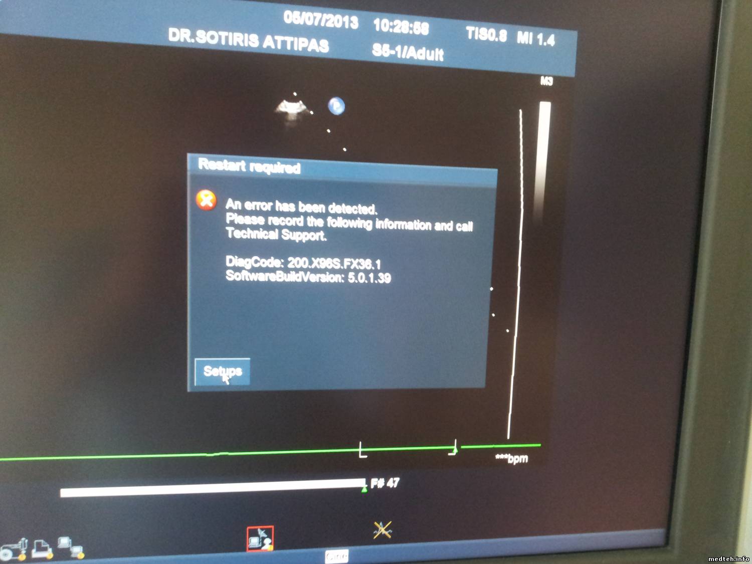

Добрый день.Никто не встречал такую проблему на аппарате Philips IE33?
После того как аппарат загружается нормально и появляется изображение датчика через несколько минут появляется сообщение(см.картинки) и после этого ничего уже не работает.
olko13Дата: Вторник, 23.Июл.2013, 13:20 | Сообщение # 13
У вас сообщений: 825
Проверьте БП на предмет наличия напряжения HV. Оно должно появляться при включении узишного софта. Какой номинал должен быть не знаю, но по опыту общения с менее-более современными филипсами оно должнобыть 30-60В.

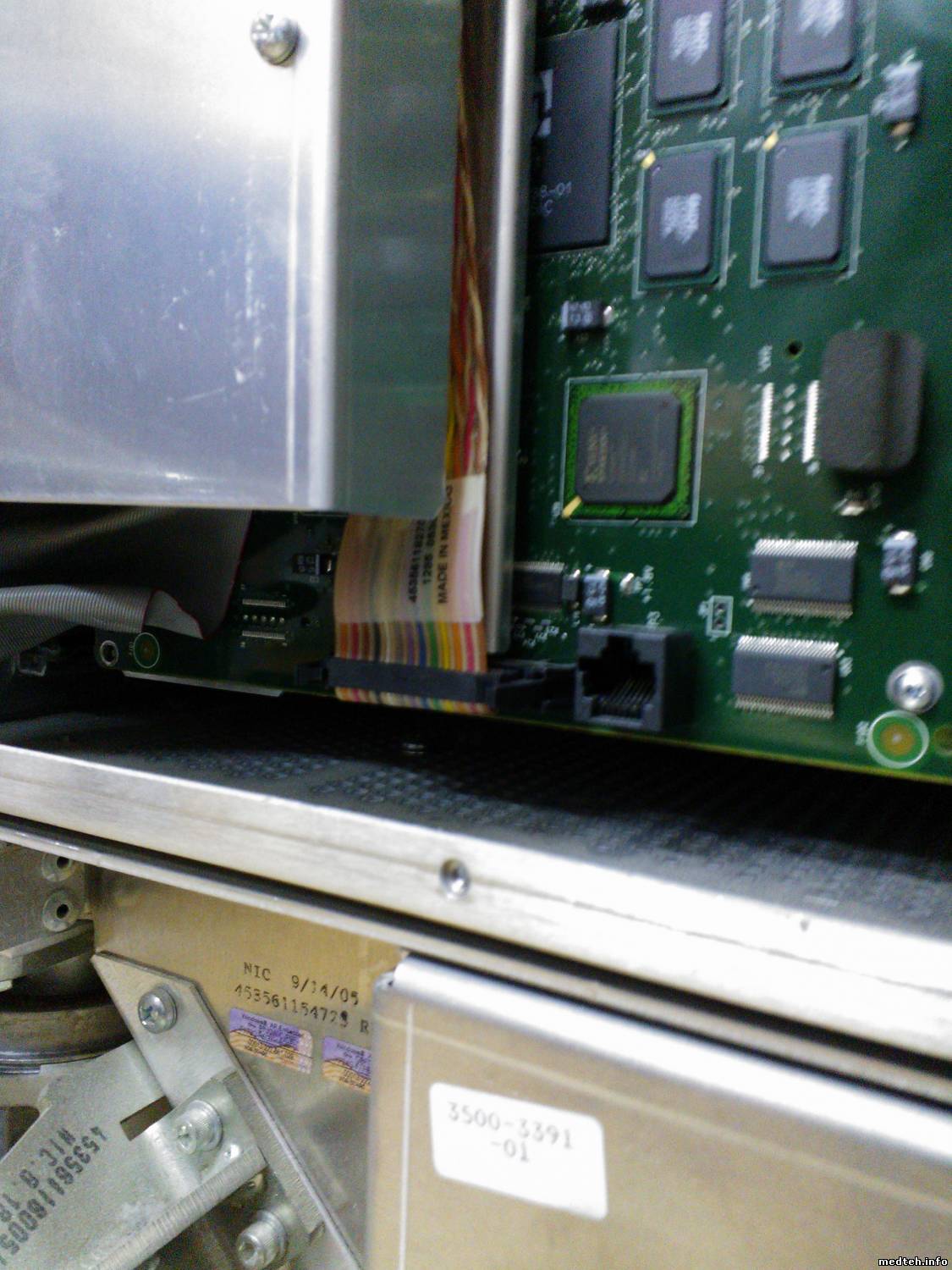

Уважаемые форумчане. Есть такая поблема. УЗИ аппарат PHILIPS IE-33. Аппарат включается нормально. При включении любого датчика или их комбинации выскакивает сообщение: переставьте датчики и нажмите ОК, а также тухнут вспомогательные дисплеи. при нажатии анализа ошибки выдаёт ошибку 005 (данная ошибка заводом-изготовителем не описывается), появляется сообщение о том, что аппаратом было измерено повышенное напряжение и пульсации, говорит, что неисправен датчик. Все датчики рабочие. Питания на источнике присутствуют все в номинале. Подскажите ПЛЗ, может у кого-нибудь было подобное.

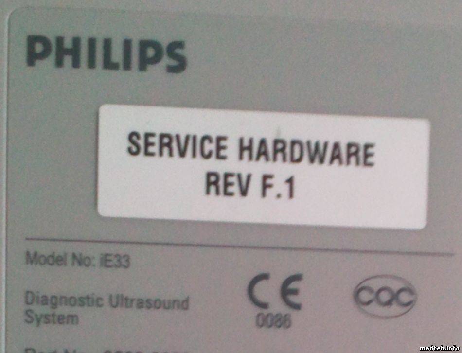

По поводу твоей неисправности, если пробовал все датчики и ошибка 005 остается, то самое вероятное это неисправен FEC
(Front End Controller),если открыть передний блок (только очень аккуратно,на крышке все написано),то это крайняя правая плата.
Для начала вытащи ее проверь шлейф,который идет на UMB (комп.), если есть возможность поменяй с раб. аппаратом,но тут
нужно смотреть версию SERVICE HARDWARE на задней крышке.

Рабочего аппарата под рукой нет, был бы - проблем нет, кстати , я так понял инженеры филипса так и планируют диагностику: тупо менять платы, увы у нас такой возможности нет . Шлейф прозвонили - все тип-топ, смущает то, что одно из его разветвлений, ( со стороны компа шлейф делится недвое) скоммутировано с большой платой ( второе разветвление идет на видюху), которую не можем индетефицировать ( может, ну очень нестандартная сетевуха, по маркеровке которую инет не находит). Так вот на ней имеется некоторое кол-во светодиодов, которые не горят ни во время загрузки операционки , ни после, хотя питание на плате присудствует на конт. точке. Мобыть дело в ней? И что это за плата?
AlexiumДата: Пятница, 06.Сен.2013, 12:10 | Сообщение # 23

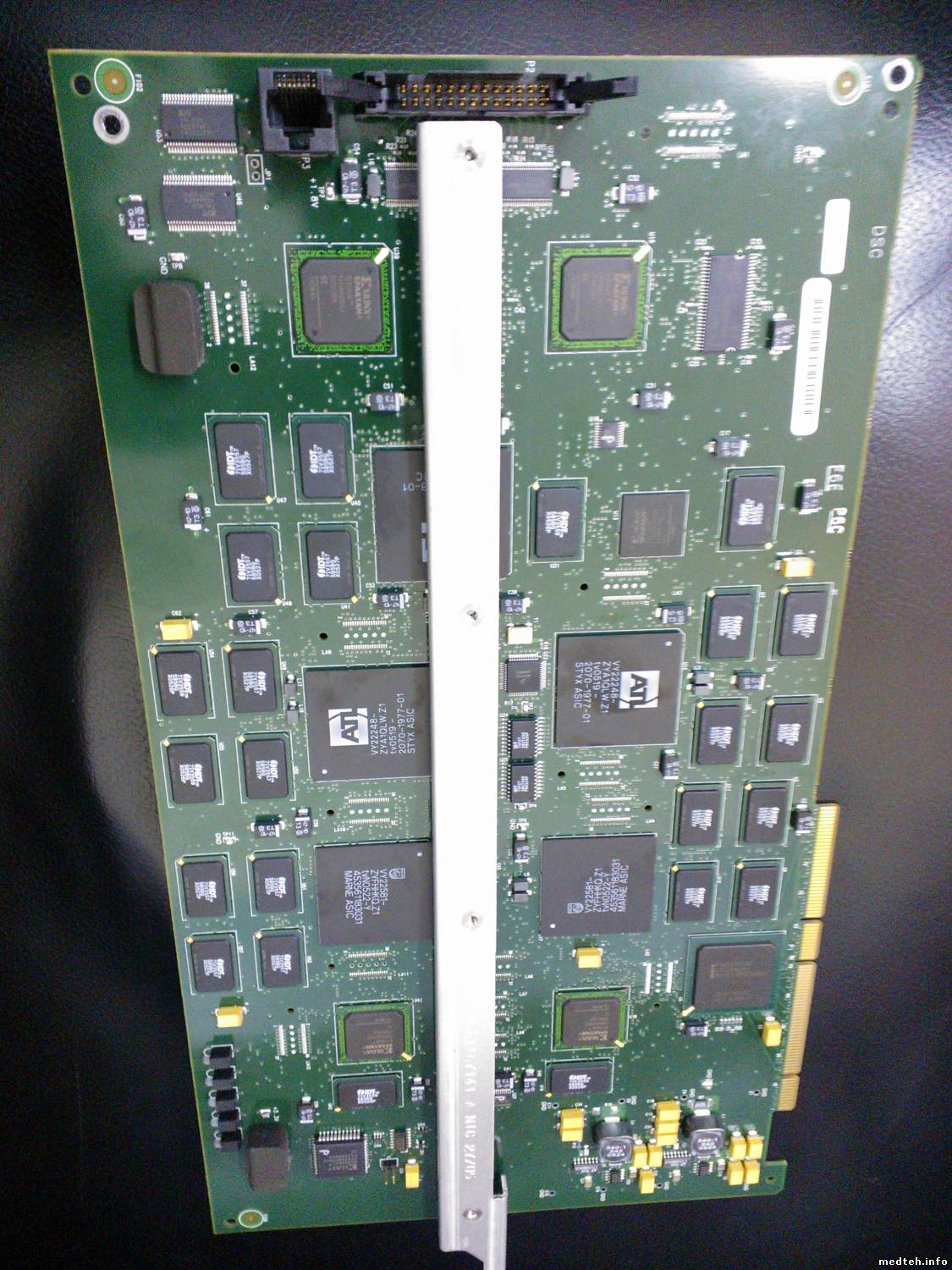

Сделайте фотографии, а то из этого набора слов мало что можно понять.
СамоделкинДата: Понедельник, 09.Сен.2013, 10:43 | Сообщение # 24
У вас сообщений: 45
Ногинск
Вот она эта плата
AlexiumДата: Понедельник, 09.Сен.2013, 11:22 | Сообщение # 25
DSC? _____________________
СамоделкинДата: Понедельник, 09.Сен.2013, 13:03 | Сообщение # 26
У вас сообщений: 45
Ногинск
Она родимая. Может на рабочем аппарате после загрузки ОС она подает признаки жизни ( светодиоды)? Кстати, аппарат стал запрашивать логин и пароль юзера или суперюзера, а у врачей никаких дисков или инфы нет, может есть стандартный юзерский логин-пароль ( типа meduser-meduser)?

AlexiumДата: Понедельник, 28.Окт.2013, 07:32 | Сообщение # 29
Цитата kapamed ()
ошиблись.Жесткий диск оказался ΙDE.Жду теперь новый
Скорее не угадал, IDE или SATA - зависит от хардваре версии. Информация на задней панели.

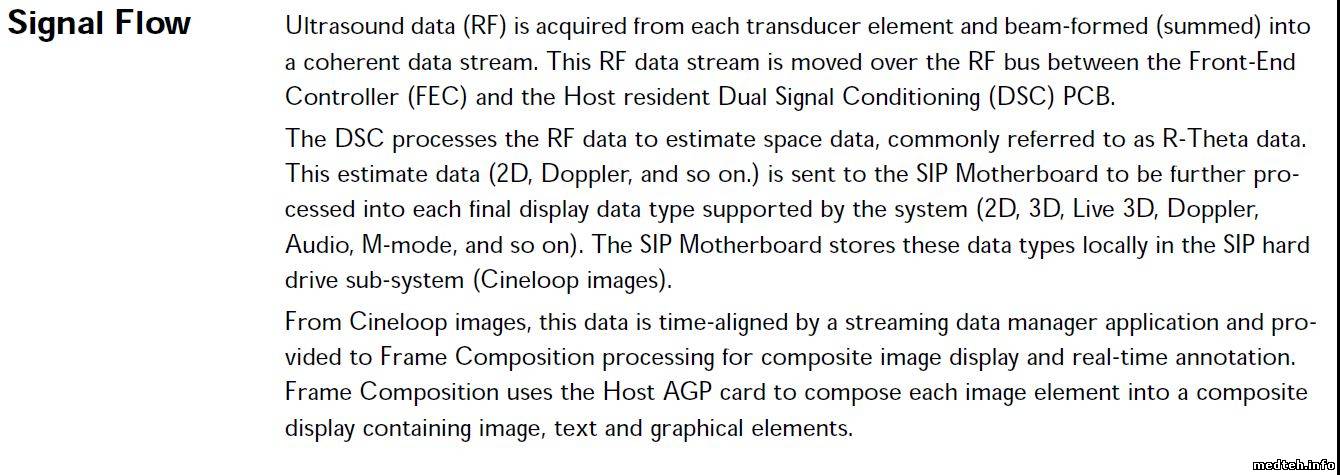

Pusi4Дата: Вторник, 26.Ноя.2013, 14:06 | Сообщение # 35
Инженер УЗИ, Кардиомониторы, МРТ
да, зависит от версии аппарата, A-B-C +D(?)= IDE, остальное SATA
EHA200 самая мерзкая ошибка на Филипсе, скорее всего все плохо неисправна плата NAIM или FEC или DSC или второй блок питания ..может быть таблицы акустич данных битые при работе на матричном датчике, просто программный сбой, все что угодно, вы в откуда:) ?
вот один из вариантов:
When user selects a transducer, the system can intermittently fail with EHA 200. An attempt to download the transducer's UBF file failed.
The user can recover by restarting the system. This usually indicates some kind of failure with the Front-End Controller (FEC), NAIM, or front plane. The UBF file is downloaded onto the NAIM through the FEC, and a loose connection between either the FEC and the front plane, or between the FEC and the NAIM could cause this failure.
