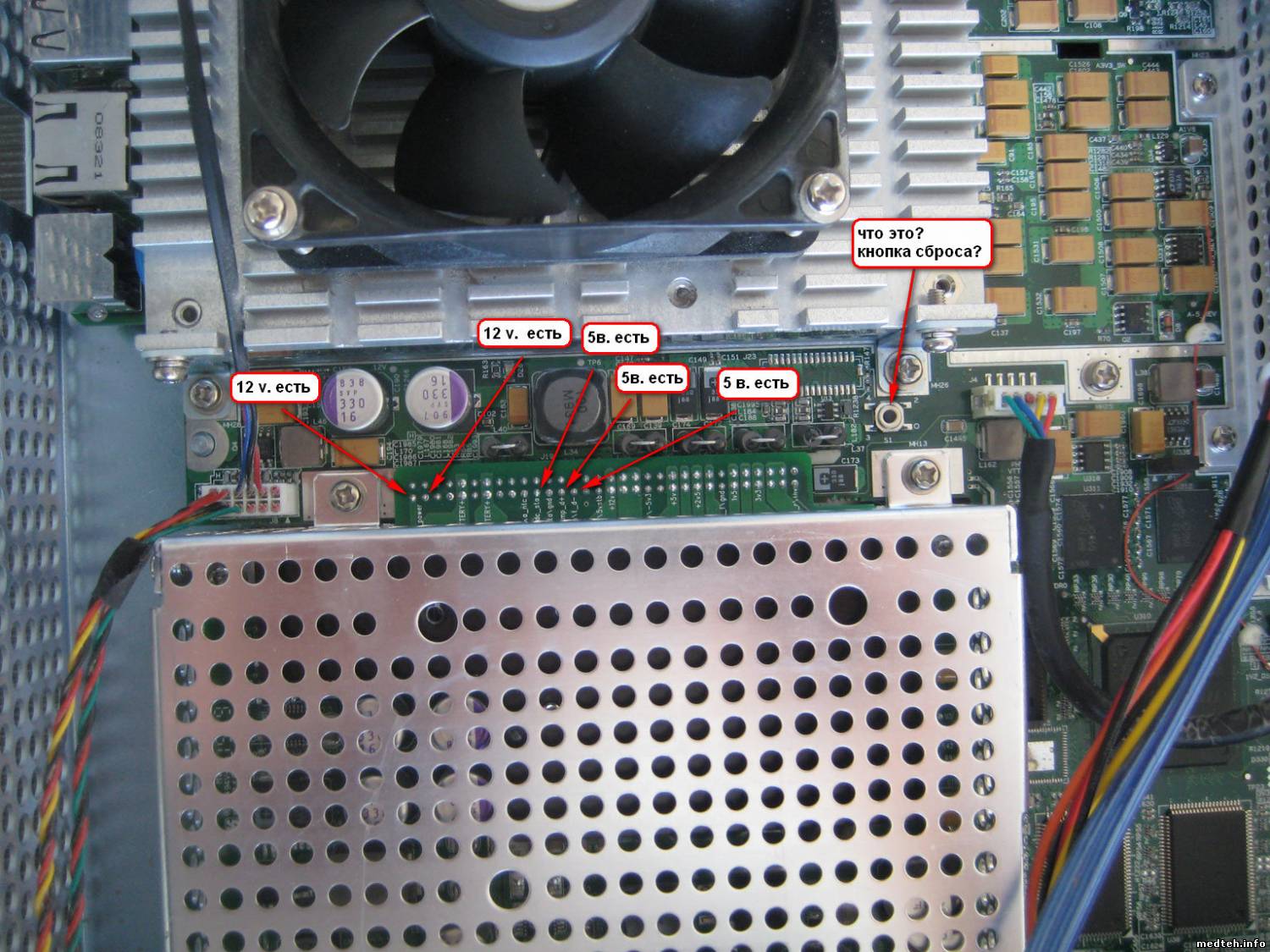

SonoLifeДата: Четверг, 01.Сен.2011, 15:51 | Сообщение # 46
У вас сообщений: 295
Кому что, а мне про батарейку. А заодно и остальные питания на разъеме первого фото.

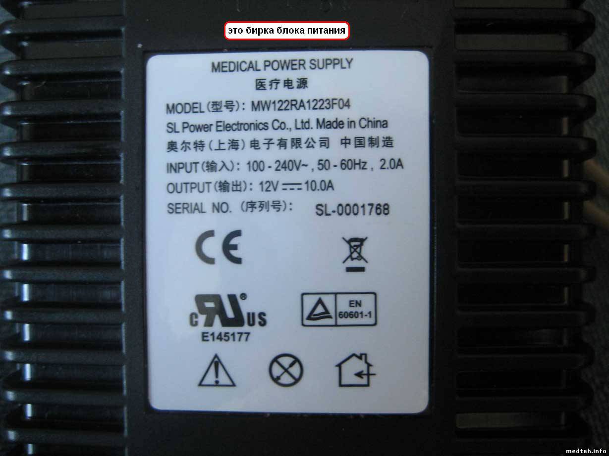

i-alonДата: Четверг, 01.Сен.2011, 15:55 | Сообщение # 47
У вас сообщений: 43
ноль
Таджикистан
Канибадам
бирка блока питания

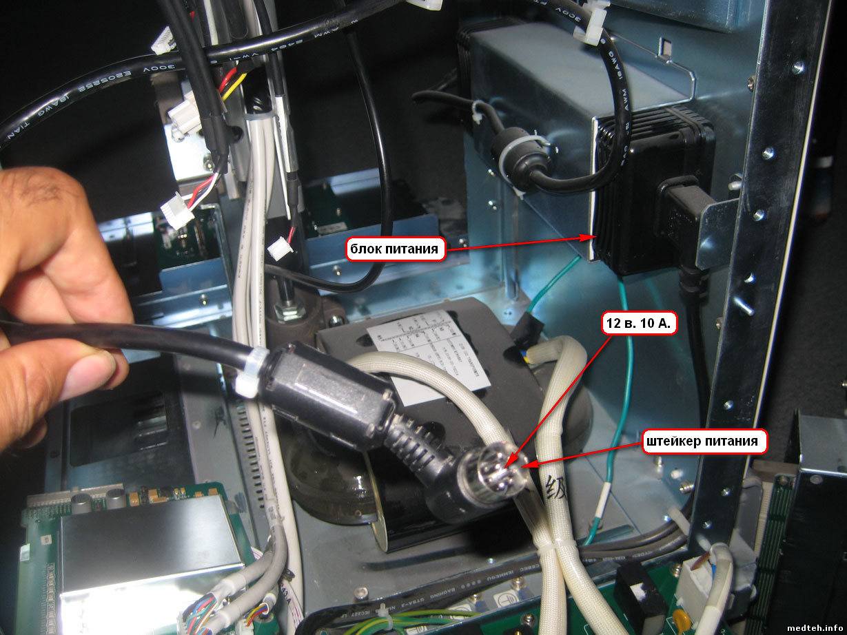

i-alonДата: Четверг, 01.Сен.2011, 15:56 | Сообщение # 48
У вас сообщений: 43
ноль
Таджикистан
Канибадам

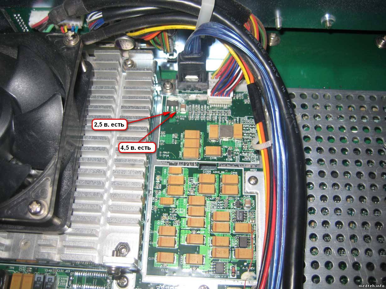

i-alonДата: Четверг, 01.Сен.2011, 16:02 | Сообщение # 49
У вас сообщений: 43
ноль
Таджикистан
Канибадам
SonoLife,
Quote
батарейка 2,5 вольт (таблетка как в компе)
SonoLifeДата: Четверг, 01.Сен.2011, 16:06 | Сообщение # 50
Вообще-то в компьютере 3,0 Вольт. И где это Вы меряли? А что на разъеме с надписями A_BATTERY+ и B_BATTERY+?

Если Вы имеете про это место то в A_BATTERY+ и B_BATTERY+ то тут 0 вольт. В начальных фотографиях я указал эти значения только из-за того что текст был невиден.

то есть из за вспышки +2v5 1v5 не видно на плате

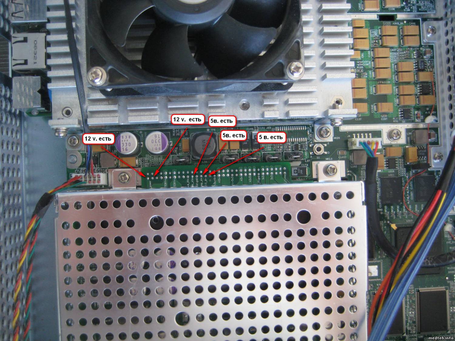

мастер: батарейку снял и замерил (2,5 вольт)
на первой фото есть только два по 12 вольт и три по 5 вольт в остальных выводах нечего нету (то есть 0)
картинка про которую я говорю находится на Сообщении # 45
i-alonДата: Четверг, 01.Сен.2011, 16:40 | Сообщение # 58

Я i-alon - Вот эта кнопка для чего?
