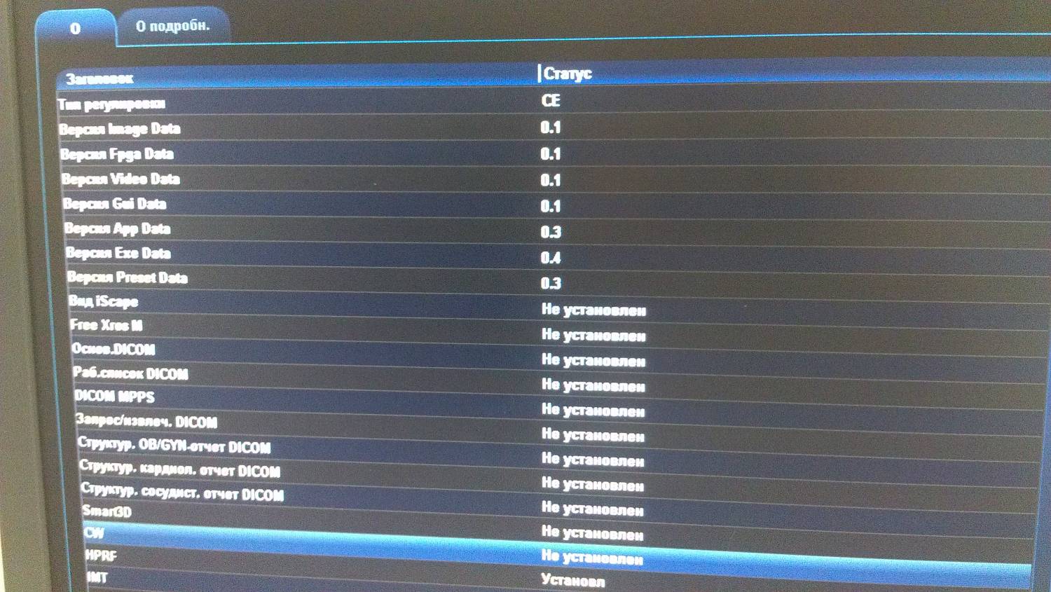

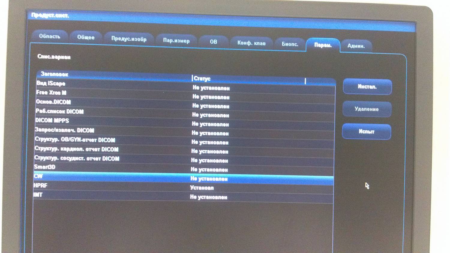

Опишу вкратце свою ситуацию. Имеется аппарат Mindray DC-3, врач утверждает что на нем не включается режим cw. Аппарат уже не на гарантии, и из помощи мне было лишь дано руководство пользователя. Я впервые сталкиваюсь с обслуживанием медицинской техники в принципе (хороший знакомый попросил посмотреть, ведь "ты же компьютерщик"), и естественно мало разбираюсь во всех тонкостях этого дела )) Посмотрев мануалы я понял, что вроде как этот режим умеет работать только с датчиком p2p. При работе любого датчика, в том числе и p2p, нажатие на кнопку cw не дает никакого эффекта, хотя соседние кнопки ведут себя адекватно (pw, color, b и т.д.). В настройках графического отображения в режиме датчика р2р я не нашел вкладки по настройке режима cw, хотя для остальных режимов есть вкладки с индивидуальными настройками. Вот собственно и весь сюжет. Буду очень признателен, если подскажете мне следующие вопросы: как выяснить реальную работоспособность этого режима, есть ли он вообще в аппарате (потому что я как понял это опция), может он включается только совместно например с дуплексным делением экрана, или только совместно с определенным режимом. В общем буду рад любой помощи. Спасибо!

А не пробовали ли вы включить сначала цветной доплер а потом cw?
shtempelДата: Понедельник, 16.Фев.2015, 16:11 | Сообщение # 97
У вас сообщений: 289
medteh
Должен работать и без цдк.
Скорей всего не установлена плата или лизензия.
Заходим в настройки.настройки системы. опции.смотрим лизензию cw.

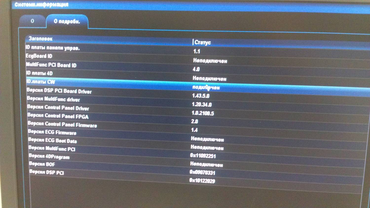

Заходим в настройки.Далее инфо о системе.вкладка подробнее и там смотрим id платы cw.если плата есть то будут какие-то циферки.
Видимо так и есть. Последовав Вашему совету я посмотрел в настройках эту информацию. Правда на моем аппарате все это находится немного не там где вы писали, потому я решил сделать фото.
Извиняюсь за немного неудачные фото, делались на телефон и впопыхах, надеюсь они прольют свет на мою проблему.
shtempelДата: Четверг, 19.Фев.2015, 05:22 | Сообщение # 99
medteh
Прлучается плата подключена..нет ключа лицензии.софт никто не переустанавливал?поднимите договор поставки.есть там cw?сделайте запрос офицалам.вы с какого города?

Вро де как лицензии нету..
А софт не переустанавливали?
Kerrix1987Дата: Четверг, 19.Фев.2015, 05:36 | Сообщение # 101
абсолютный 0
Чита
Насчет переустановки софта не уверен, может и было, не могу более конкретно сказать пока что. Ситуация такая - аппарат взяли три года назад через медик-сервис Москва. После этого он был первоначально подключен и настроен. Владелец аппарата утверждает что изначально не была проведена проверка работы датчика cw, а врачи (частный диагностический кабинет) прекрасно обходились без этого. Теперь же есть необходимость в дополнительных кадрах, и есть даже кандидат, но ему позарез нужен этот режим. Договор есть, правда я его еще глазами не видел. Владелец говорит, что речь там идет только о "железе", но уверенности нет, надо самому глянуть. Вчера позвонил в медик-сервис, там вроде как не отказались проконсультировать, но перенесли диалог на сегодня, мол специалист не на месте.
