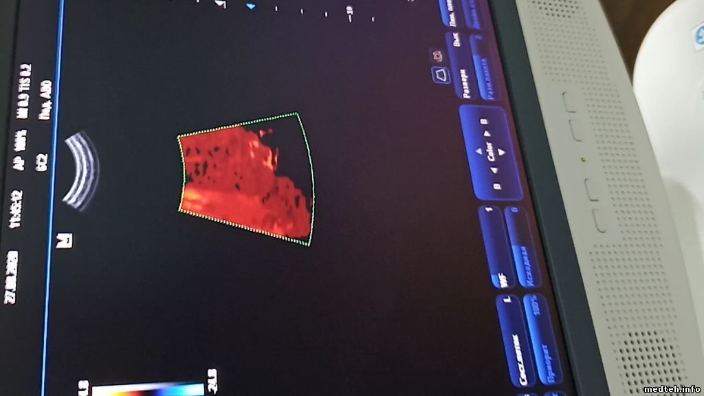

AVAMДата: Четверг, 27.Авг.2020, 20:08 | Сообщение # 163
У вас сообщений: 299
москва
Цветной допплер появляется пятнами как фон. Кто сталкивался?
ANDRY
