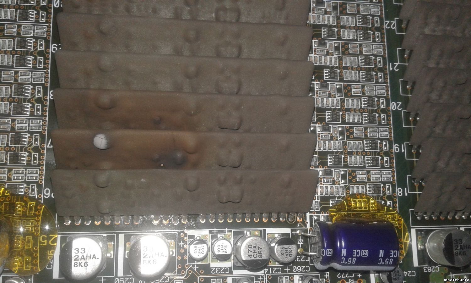

ambroseДата: Вторник, 10.Апр.2018, 14:10 | Сообщение # 46
У вас сообщений: 162
инженер по радиоэлектронике
Я уже видел только результат, врач сказал что картинка резко ухудшилась и завоняло, я обнаружил, что на плате ЕР4950 выгорело два усилителя GK-AR2011Z. Интересуют пару вещей, кто виноват и что делать? Был ли у кого-нибудь такой же печальный опыт? Мог ли стать причиной датчик?
Сообщение отредактировал ambrose - Вторник, 10.Апр.2018, 14:57
Alex-ALOKAДата: Вторник, 10.Апр.2018, 16:15 | Сообщение # 47
У вас сообщений: 149
MСК
Виновато плохое охлаждение и/или плохая чистка. Посмотрите, сколько пыли на боковых решетках в корзине в тех местах, где эти платы.
Что делать, решать вам самому. Плат этих официально уже несколько лет не поставляется. Дохнут они довольно часто, самая популярная неисправность А10. Мы их ремонтируем, а как вы будете выкручиваться, решать вам.
Выгоревшие усилители это не первичная причина, а следствие другой неисправности. После устранения первичной неисправности, менять надо все 8 усилителей. Сгорели они все, только не все так красиво.
Ремонтироватть, кстати, надо все 3 платы. Если сгорело на одной, то на остальных скоро всебудет также.
Что будете говорить заказчику, если все повторится через пол-года?

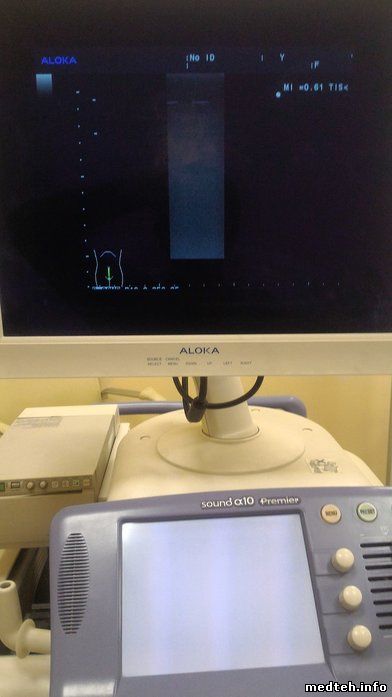

MAPPER_1222Дата: Пятница, 20.Апр.2018, 22:39 | Сообщение # 49
У вас сообщений: 450
Инженер и этим всё сказано...
Коллеги!? У кого есть образ на аппарат ALOKA A-10 Premier (см. фото) Жесткий диск объемом 80 гб. Поделитесь пожалуйста. Очень нужно. Моя почта vorothik@mail.ru
Colleagues !? Who has an image on the device ALOKA a-10 Premier (see photo) Hard drive capacity of 80 GB. Share please. Very necessary. My mail vorothik@mail.ru

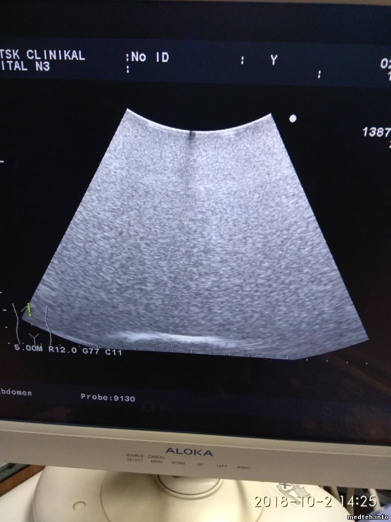

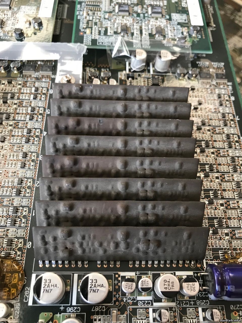

88илья88Дата: Среда, 03.Окт.2018, 04:23 | Сообщение # 50
У вас сообщений: 40
Инженер по ремонту
Иркутск
Всем привет! С альфой десятой проблема. На экране появился засвет. один черный столбец.. сначала подумали что кристалы датчики накрылись. проверили гамексовским силиконом оказалось, что проблема в самом аппарате. на всех датчиках тоже самое. разобрали прибор и нашли неисправные элементы, часть заменили, а с частью возникли проблемы. Фотки прикрепил.. подкажите кто-нибудь меняются эти элементы отдельно... или можно ли вообще их найти?
Alex-ALOKAДата: Среда, 03.Окт.2018, 19:34 | Сообщение # 51
MСК
Гибридки платы передатчика заказные, и в настоящее время недоступны даже для самой Алоки. Производство ликвидировано, и платы передатчиков невозможно купить даже на заказ.
Сгорание гибридок вторичная проблема, первичная другая. Первичная ремонтируется хорошо, но если дошло дело до сгорания гибридок, то результат не гарантируется. Подробности, если интересно, можете спросить в личке.
