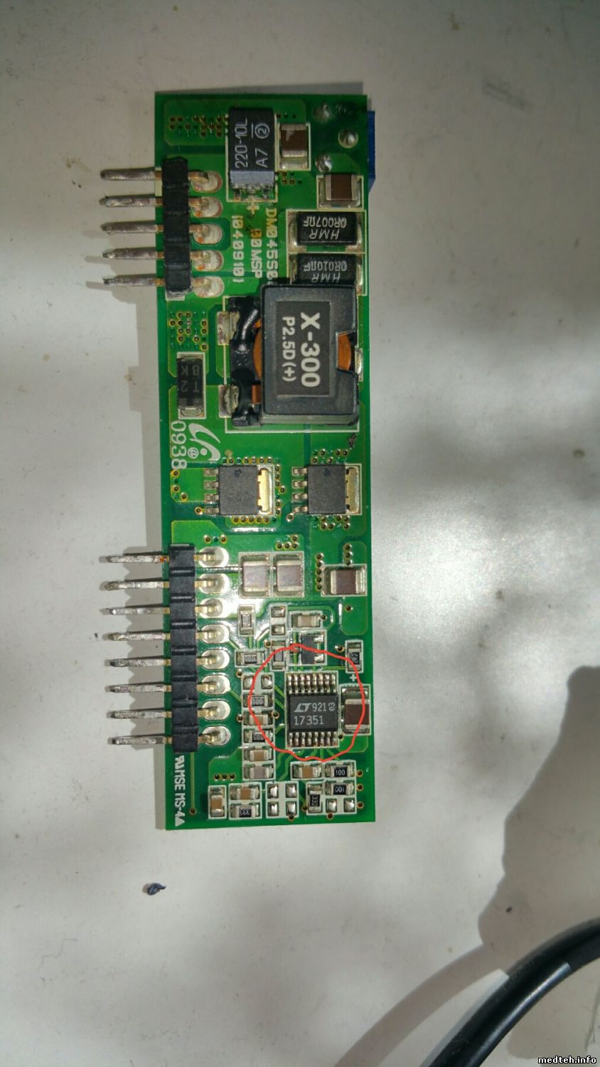

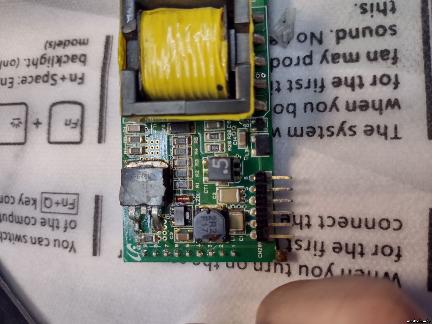

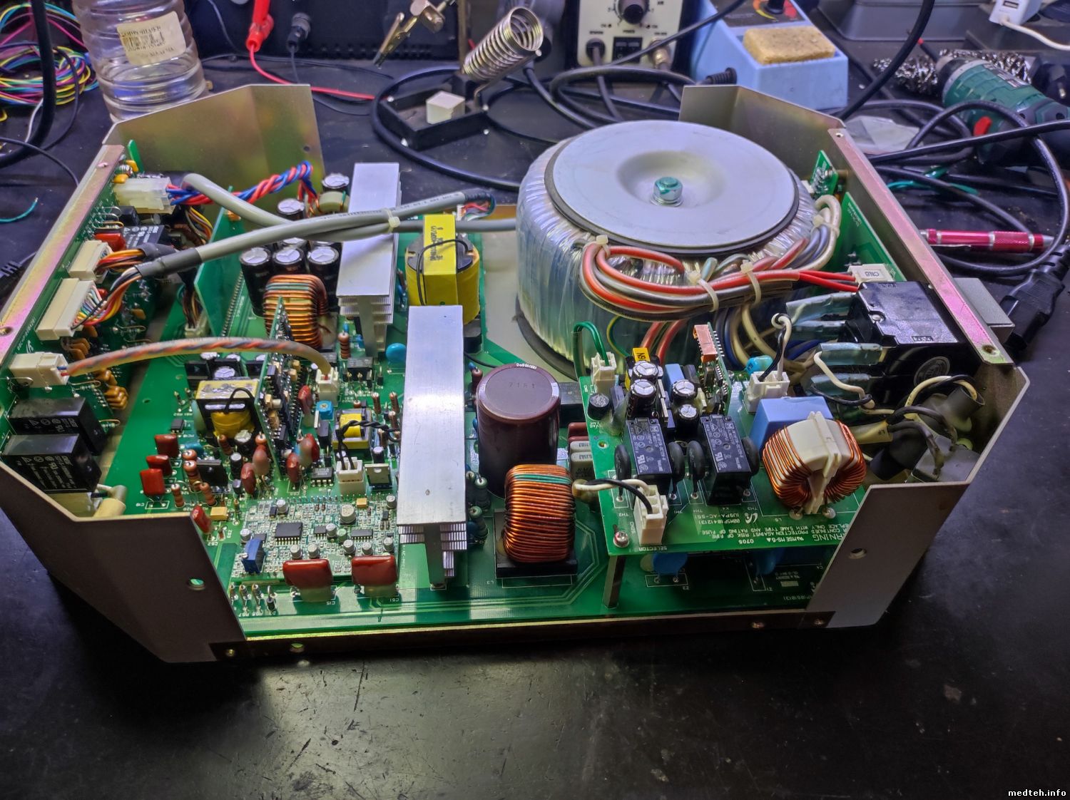

Х300 перестал включаться. На нижнем БП горят диоды DC и OCP. Нашли отклонение в напряжения 2.5 В. Потенциометром сделали напряжение в пределах 2.5 В и теперь аппарат включается и работает, но решили, что чип LTC1735-1 создал проблему и хотим заменить, однако его нет в продаже. Чем его можно заменить? ...

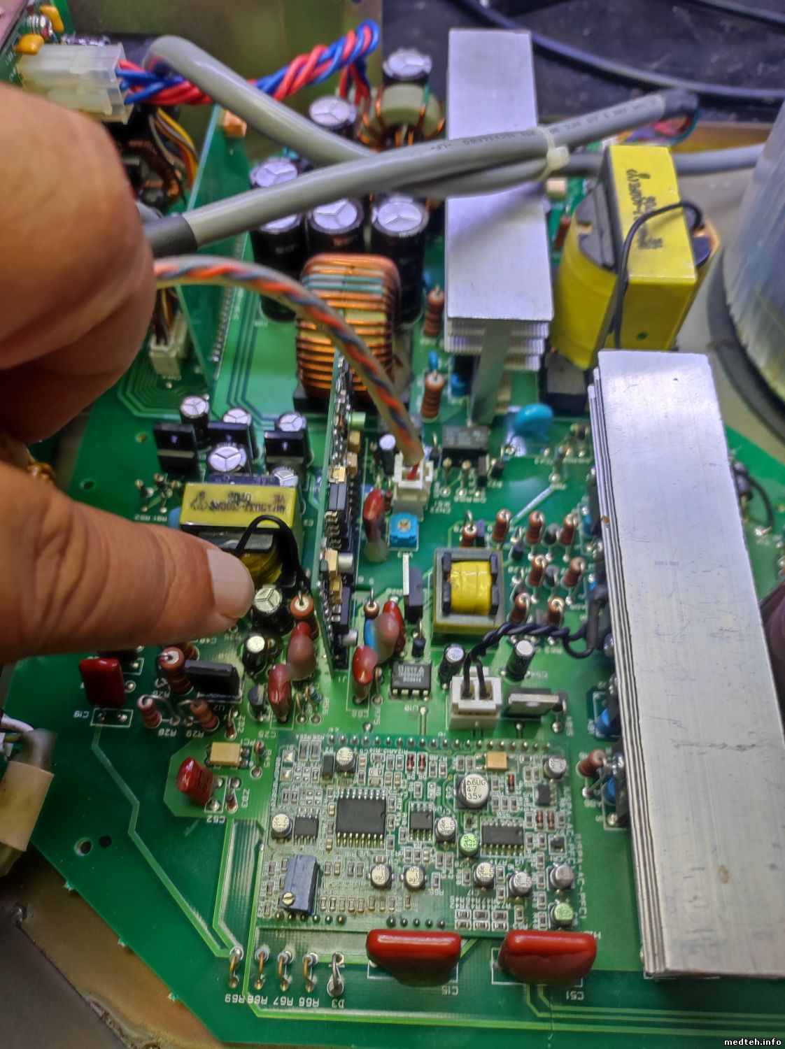

Hi Guys!
If you ever face this problem check the following capacitors
Сообщение отредактировал jimthegreek - Пятница, 01.Июл.2022, 11:49
https://aliexpress.ru/item....6jpYQbV

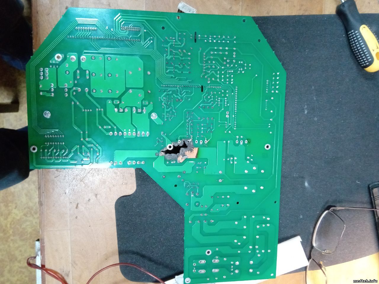

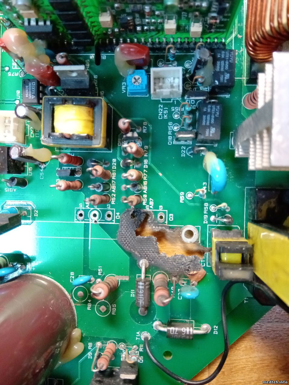

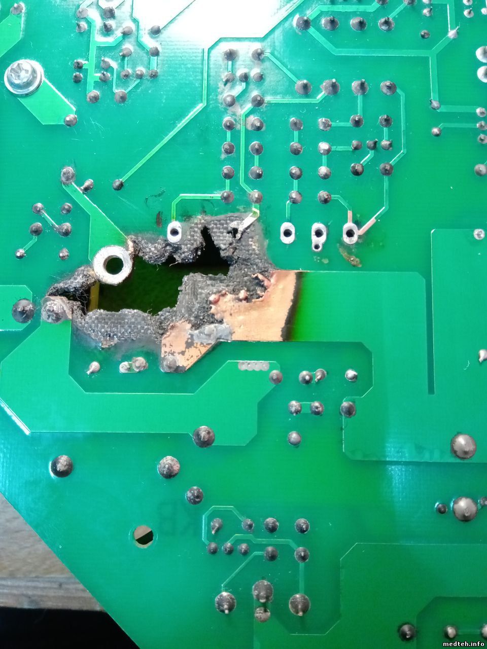

Имеется такая проблема: на плате нижнего блока питания Acuson X300 в результате КЗ выгорели токоведущие дорожки.
Если у кого остались фото неповреждённых цепей, поделитесь, будем благодарны.

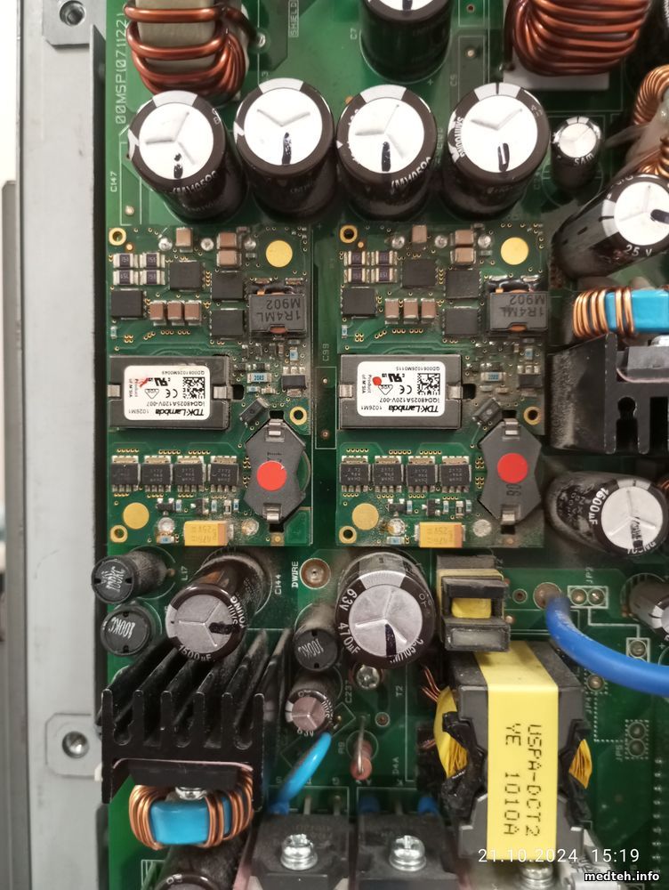

yblod5Дата: Понедельник, 21.Окт.2024, 04:23 | Сообщение # 410
У вас сообщений: 791
Сервис-инженер
Цитата msss ()
НашЁл неисправность с +100 и -100 волЬтами ....
И что конкретно не исправно было?
Поделитесь, пожалуйста, схемой и методикой запуска блока питания, отдельно на столе.
Ищу откуда и как формируется питание +-/100V ?
Сильно греются модули TDK-Lambda iQD48025A 120V-007 в блоке DC-DC вторичных источников питания.

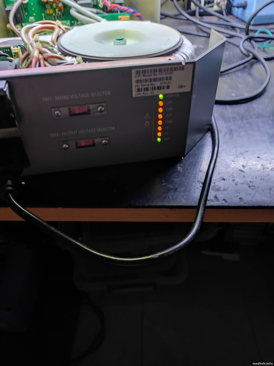

Ищу информацию о контрольной точке м2.0в на гребенке контрольных напряжений. Кто формирует его, для чего? Замучился с OCP. Без платы TR включается. После прогрева БП без этой платы, включается и с ней. На холодную не стартует.
ChupsДата: Среда, 23.Апр.2025, 08:17 | Сообщение # 412
У вас сообщений: 106
Лаборатория/функционалка
победил. Были проблемы с TPS40055PWPR в формировании 3.3 и -2,5в.

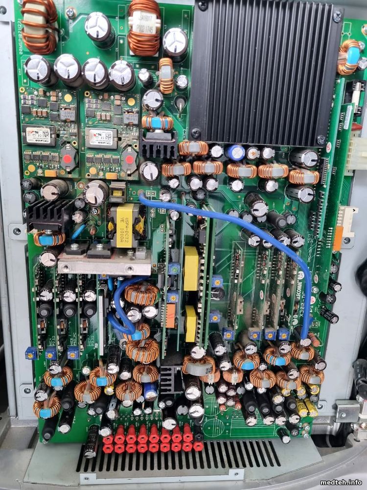

Воюю с еще одним X300, DС-DC вынесен на боковую стенку аппарата. на него приходит +48 и +10-11в. (интересует именно это напряжение) какое оно должно быть?
Ошибка OCP + DC. Падает все сразу, не могу уследить что первое Dс-Dс или AC-Dc
Поделитесь, пожалуйста сервисом, схемой, или хотя бы как запустить бп и dcdс на "столе"? Что еще есть на фишке с +48в, что за странное напряжение 10-11в?
