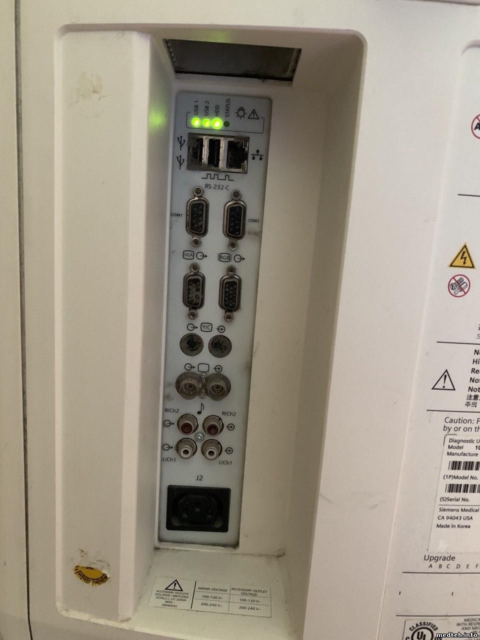

Подскажите, при включении выключателя на AC-DC должно появиться 48 вольт или появляется после включения на панели? И как запустить блок на столе?
Здесь есть информация, но у меня другое исполнение блока! С трансформатором, таких разъёмов нет. При включении мигает зеленый светодиод, при нажатии кнопки на панели никакой реакции. На блоке DC-DC дежурное 5 вольт есть. остальные напряжения отсутствуют.

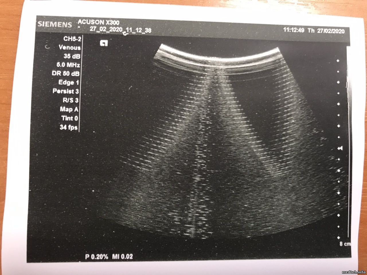

ЮраВоДата: Пятница, 28.Фев.2020, 23:44 | Сообщение # 368
Мурманск
Уважаемые коллеги!
Помогите понять, откуда такая помеха на конвексном датчике и как с ней бороться?
Заранее спасибо!
MAPPER_1222Дата: Суббота, 29.Фев.2020, 00:16 | Сообщение # 369
У вас сообщений: 450
Инженер и этим всё сказано...
Цитата ЮраВо ()
откуда такая помеха
Попробуйте подключить от бесперебойника. Или без него напрямую ...

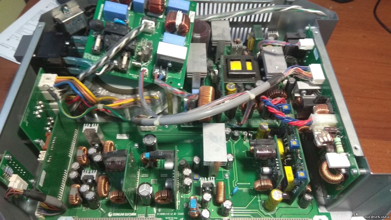

evgen196105Дата: Вторник, 30.Июн.2020, 15:29 | Сообщение # 372
У вас сообщений: 52
Уважаемые специалисты по Acuson X300!
Подскажите, пожалуйста, как, начиная с нажатия кнопки ON на передней панели, происходит процесс включения аппарата в работу.
Нижний AC-DC блок работает. Дежурное напряжение на DC-DC блоке есть. Реакции на кнопку ON нет.
Ну и где искать сигнал ON?
Заранее спасибо за совет!

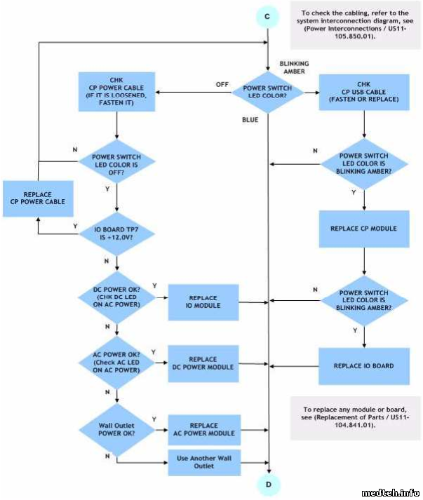

valentin17Дата: Вторник, 30.Июн.2020, 16:53 | Сообщение # 373
У вас сообщений: 561
Чешская Республика
Прага
evgen196105Дата: Среда, 01.Июл.2020, 08:33 | Сообщение # 374
У вас сообщений: 52
Большое спасибо за диаграмму.
Но я уже определил путём замены, что не работает блок питания DC-DC.
И где найти сигнал ON в этом блоке?

evgen196105Дата: Среда, 01.Июл.2020, 15:04 | Сообщение # 377
У вас сообщений: 52
Странно. К верхнему разъёму идут толстые провода. Вроде, сила.
А к нижнему - тонкие, вроде, управление.
Но всё-таки, где на блоке DC-DC найти сигнал ON?

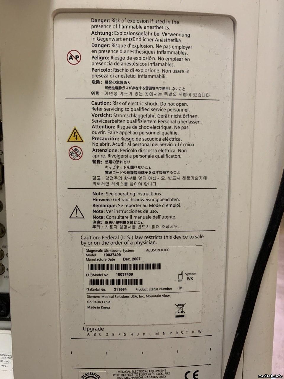

Добрый вечер!
Acuson Х300 Dec 2007, постоянно перевозился с 6-го этажа в операционною 2-го этажа через лифт и пороги.
При последнем включении апарат завис, выключили, снова включили - все светодиоды горят, светодиод монитора горит зелёным, но никаких больше признаков жизни нет, монитор остается чёрным, аппарат гудит. Винчестер не запускается. Подключил винчестер к своему компьютеру - слышен его гул, проверенный программой Виктория в основном все ячейки серые, оранжевые по 600 мс всего 6-ть штук - делаю вывод, что винчестер рабочий. Питание винчестера на Моликс нормальное +5В, +12В. Фото

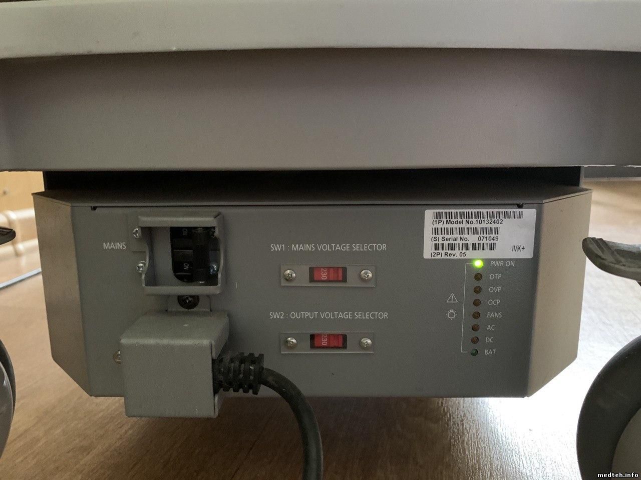

Проблема следующая: при включении мигает только индикатор PWR ON. OTP, OVP и прочие неактивны. На экране после загрузки ОС появляется следующее сообщение:
the system is shutting down automatically to prevent permanent damage, please contact Siemens Service.
При нажатии на ОК (а ничего иного я сделать не могу) аппарат, естественно, просто выключается.
Было мнение, что проблема в блоке питания (большой снизу). Проверил 12 и 48 вольт. Они на месте (ну мизерно ниже).
Но что именно тогда проверять, если по мнению аппарата ничего, кроме входного напряжения, у него нет?

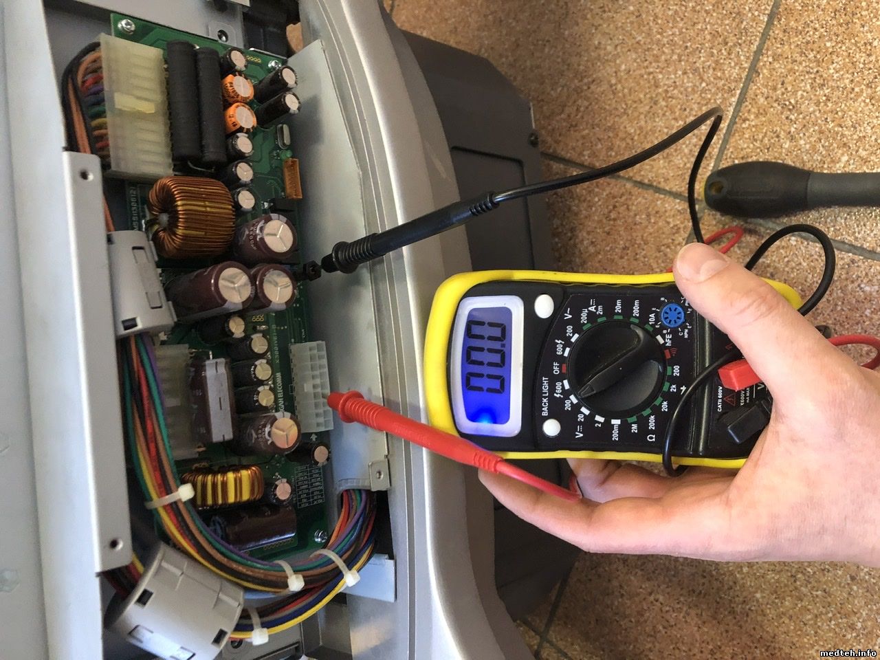

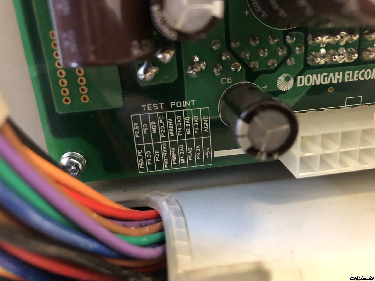

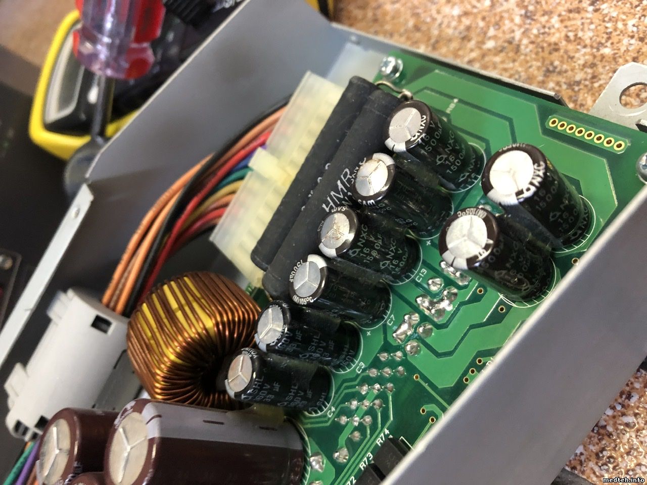

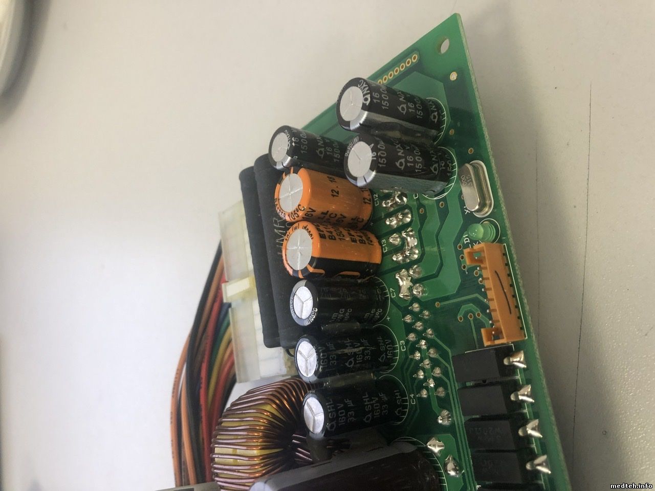

Measure +100V and -100V at the DC-DC power supply unit of the device. There is probably a problem with them. Good luck
ssw85Дата: Четверг, 14.Окт.2021, 14:37 | Сообщение # 398
Извиняюсь за несообразительность, но где эта плата, и где на ней тест-пойнт? Можно фото?
Просто 12 и 48 V на самом виду, а вот 100 V я что-то в упор не вижу.
efecelebiДата: Суббота, 16.Окт.2021, 11:04 | Сообщение # 399
У вас сообщений: 132
Electronic Technician
Германия
Bavyera
Цитата ssw85 ()
Bir fotoğraf alabilir miyim?
https://www.picclickimg.com/d....578.jpg
This power supply unit appears after removing the side covers of the device. It is the DC-DC power supply unit that is seen in the photo. There is a small cover at the bottom, when you open it, you will see the TP points. It says how many volts you should see just below the TP points.

Внизу аппарата блок питания AC-DC, на нём при включении должно быть +12, +48 и +/-100, где тумблер включения питания на блоке питания есть индикация работы блока питания, при нормальном запуске должен гореть зелёным индикатор power. Приходит напряжение на плату DC-DC, расположена слева аппарата, в предыдущем сообщении есть вид блока DC-DC. Внизу блока есть окошко для измерения контрольного напряжения на плате, лучше скинуть крышку целиком блока питания, левея разъёма будет табличка с обозначением где какое напряжение должно быть.
