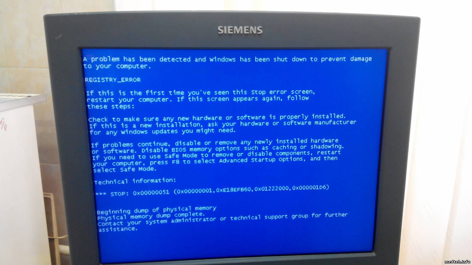

При загрузке аппарата, проходит логотип, и появляется черный виндовсный экран, с менюшкой загрузить в обычном режиме, безопасный режим и последнюю удачную конфигурацию, при любой попытке уходит на перезагрузку, и так до бесконечности. вопрос, есть ли у кого образ диска, я нашел в хранилище, но он ныне не доступен для скачивания, его скачали 25 счастливчиков))) поделитесь пожалуйста кто нибудь.
navesДата: Пятница, 28.Фев.2014, 12:14 | Сообщение # 57
У вас сообщений: 1070
ну вы бы для начала жесткий диск проверили бы, а то потом будете накатывать образ на сломанный диск.

да проверил, чек диск прошел, без ошибок, через HDD skan, на битые сектора проверил, очень хорошее состояние. по железу компа тоже вопросов нет, я загружался через live cd. тоже все работает. Как можно сделать, чтобы вместо перезагрузки стоп экран выдавал.?

Напряжения на блоке DC все проверил, все присутствуют, не подскажете где искать логи? образ я снял,. нашел на диске С файл и папку в каталоге siemens. может кто поможет расшифровать.

Аппарат ксати видимо до 2009 года, так как жесткий IDE

1) сделайте образ вашего сломанного диска
во время загружки жмите F8, в том же меню выбора безопасной загрузки иногда есть пункт отключить перезагрузку в случае ошибки, если этого пункта нет, то вам нужен LiveCD c редактором реестра UBCD или ERD
http://www.technibble.com/how-to-....windows
читайте логи винды
http://menwyy.org.ua/chtenie....windows
можно попробовать восстановить венду через переустановку, там после выбора каталога установки нужно нажать R repair current installation
только для этого нужен дистрибутив такой же винды, например, win XP SP2 ENG

Спасибо naves, полезные ссылки, только вот почему то оба журнала системы и приложений не открываются, пишет что повреждены, по безопасности открывается, но полезной информации там нет.
navesДата: Вторник, 04.Мар.2014, 12:27 | Сообщение # 66
ошибку STOP смогли прочитать?
вроде из самой системы можно удалить эти evt-файлы, и попробовать загрузиться, должны создаться чистые логи
сами файлы можно исправить http://www.murphey.org/fixevt.html
maratДата: Вторник, 04.Мар.2014, 18:01 | Сообщение # 67
У вас сообщений: 214
казань
Да добрался я до синего экрана, по моему мнению, это битый реестр. может кто подскажет.
navesДата: Вторник, 04.Мар.2014, 19:22 | Сообщение # 68
тогда остается
1) загрузитесь с ERD Commander, попробуйте зайти в реестр, иногда он втихую его исправляет и все начинает работать
2) шаманство от мелкомягких http://support.microsoft.com/default.aspx?scid=kb;en-us;307545
3) переустановка винды с восстановлением http://www.geekstogo.com/forum/topic/138-how-to-repair-windows-xp/
вариант 1 несколько раз использовал в рентгеновском аппарате от тошибы
вариант 3 кто-то удачно использовал на каком-то УЗ аппарате, на нормальных компах обычно помогает
maratДата: Вторник, 11.Мар.2014, 07:49 | Сообщение # 69
казань
Всем спасибо, удалось найти диск, с дистрибутивом, переустановка помогла, все заработало.

на диске C (system) свободно 400Кб из 20Gb,
на диске D (data) свободно 99 Gb из 100Gb.
Через бесплатную утилитку Windirstat смотрим, кто съел все место.
В каталоге одной из программ есть каталог temp, в котором почти 10 тыс картинок bmp по 1,5мб. На картинках зафиксированы измерения объектов на УЗ-снимках, такие же как обычно печатаются.
Почему эти файлы не сохраняются на диск data или не очищаются непонятно, но в сумме все они занимали 20гб и заполнили весь диск С.
Очистили немного места, печать стала работать нормально.
При свободных 400кб картинки не печатаются в системе, некуда сохранять задание на принтер.
Внезапно вспомнили, что полгода назад приезжал инженер для обслуживания именно этого аппарата, и у него была такая же ситуация с свободным местом на диске С. Инженер недолго думая в профилактических целях запустил восстановление системы из своего образа...
В общем, мы тоже не долго думая переместили каталог с диска С на диск D, и сделали Junction Point на директорию с данными. На пару лет хватит.
