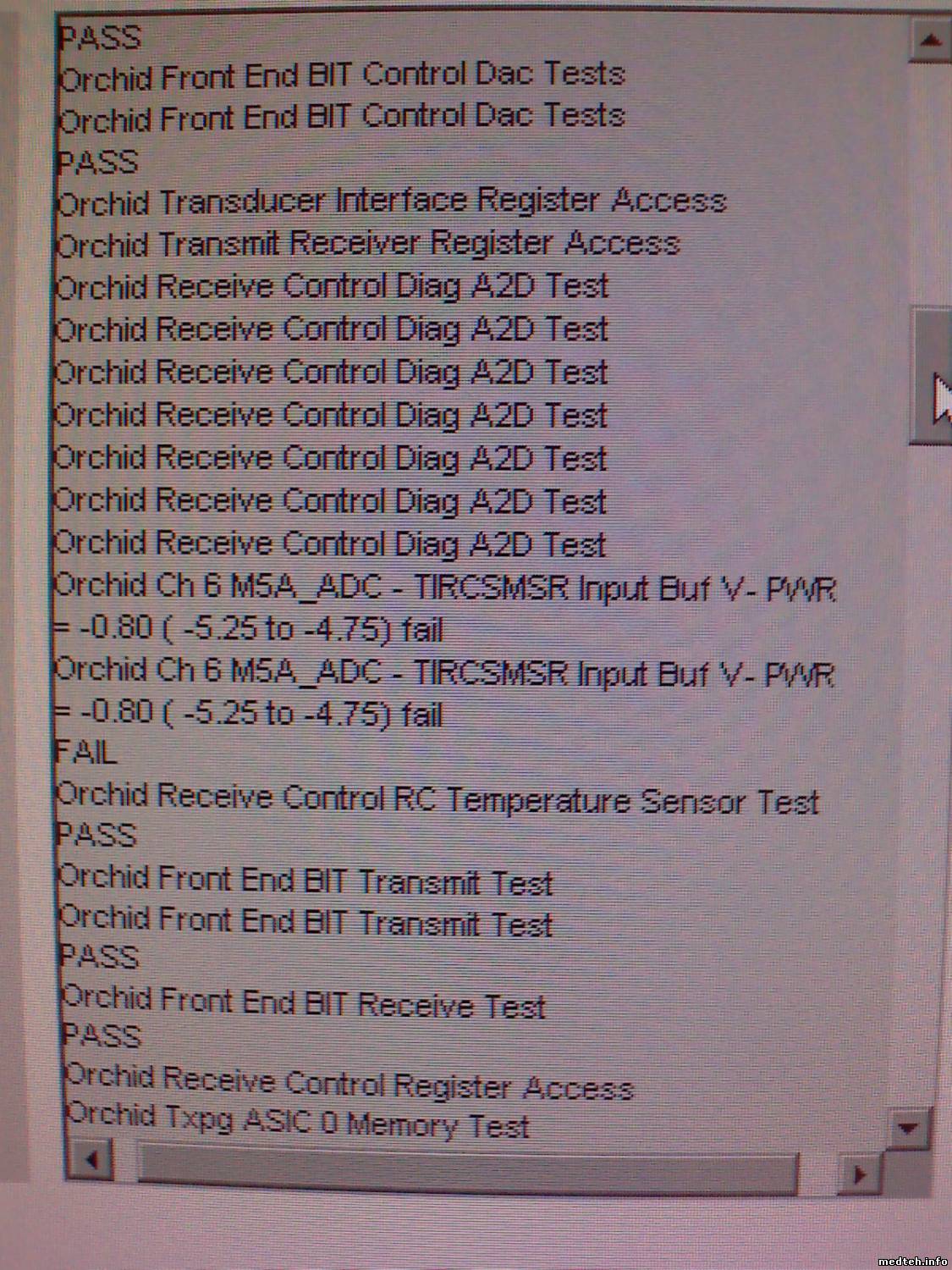

Не работает режим непрерывного доплера, при самотестировании не прошел один тест (нет напряжения -5,0В). В чем может быть проблема?

Перед тестом датчики отстегиваете?
omt-74Дата: Четверг, 16.Фев.2012, 05:51 | Сообщение # 6
У вас сообщений: 257
Когда пишет отстегнуть, отстегиваем, потом в конце теста просит пристегнуть один датчик, пристегиваем. Точно такой же тест на работающем аппарате проходит без ошибок.
rathomeДата: Четверг, 16.Фев.2012, 18:05 | Сообщение # 7
У вас сообщений: 51
Мединженер
Винница
Тогда раскручиваем и ищем те 5 вольт которые не тестируются, для начала на блоке питания.

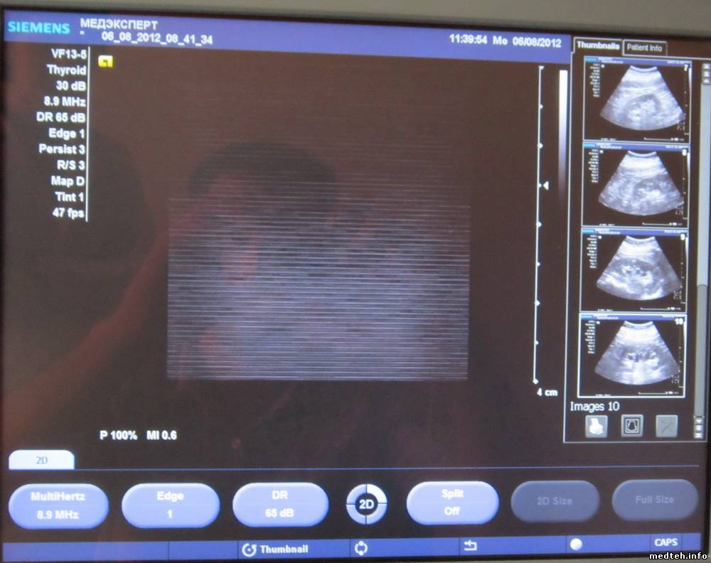

autorem79Дата: Среда, 22.Авг.2012, 09:59 | Сообщение # 10
В части экрана, где выводится картинка от датчиков - помехи. Смена датчиков не помогает.
Что может быть, какие мысли?
Фотки прикрепил - ,

SonoLifeДата: Среда, 22.Авг.2012, 21:07 | Сообщение # 14
У вас сообщений: 295
autorem79, Ваша фраза "Смена датчиков не помогает" требует пояснения: если Вы имеете в виду показанные картинки, то там разные датчики - линейный и конвексный - и природа т.н. помехи представляется совсем неодинаковой (на линейном мы видим горизонтальные полосы, а на конвексном - вертикальные).
Если же картина неизменна при переключении двух одинаковых датчиков, то хотелось бы видеть результаты простейшего теста - отверткой или металлической линейкой вдоль всей рабочей поверхности. Пока, при заведомо исправном конвексном датчике, картина на нем напоминает несоответствие работы бимформера на прием перемещению группы работающих элементов датчика.
РОМУЛДата: Четверг, 23.Авг.2012, 01:50 | Сообщение # 15
У вас сообщений: 830
Ультразвук
В моей практике это уже третья система с таким дефектом, надо менять плату приемника, сами не управитесь... Это не помехи от датчика, а неправильное формирование ультразвукового поля...

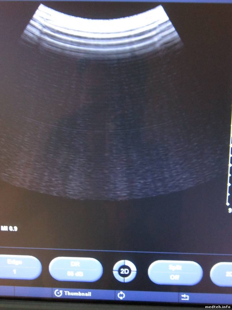

Всем привет, уважаемые форумчане, я занимаюсь ремонтов УЗИ аппарата AcusonX300. Возникла проблема в виде появления полос на мониторе в области отображения сигнала с датчика. Провел тест, похоже что-то с питанием. Результаты теста приложил в фото. Кто-то может что подсказать,спасибо!
ser-gor36Дата: Четверг, 23.Авг.2012, 11:17 | Сообщение # 17

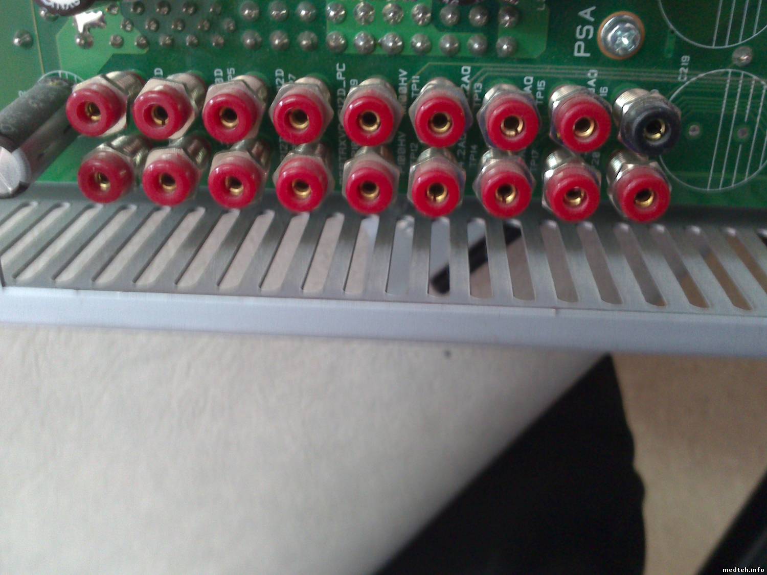

Добрый день. Первым делом можно проверить блок питания (контрольные точки). Блок питания находится снизу под аппаратом. Контрольные точки можно проверить, если снять белую левую крышку. Там будет видно полоску на 2х винтах, под ней клеммы для проверки, но удобнее снять и большую металлическую крышку, тогда будут видны подписанные напряжения. Скорее всего все напряжения будут в норме.
Эти ошибки связаны с RC платой. На ней как раз таки формируются эти напряжения. На RC плате стоит источник питания около разъема и из-за плохой вентиляции перегревается. На этой микросхеме даже видны следы окисления от перегрева. Это распространенная неисправность, недавно так 3 аппарата сломалось. Новые RC платы сейчас идут с 3-мя источниками вместо одного. Если у Вас есть сервисный пароль, то можно провести диагностику более подробно, отдельно по платам и точно выяснить, что неисправно. Если есть доступ к ещё одному такому же аппарату, то можно поменять платы между аппаратами и снова провести самотестирование аппарата. Также при смене платы полосы могут пропасть, но в диагностике все равно ошибки останутся. Скорее всего RC плата под замену, к тому же она возвратная, т.е. при покупке новой придется вернуть старую (не рекомендуется заниматься перепайкой элементов).
ser-gor36Дата: Понедельник, 27.Авг.2012, 10:28 | Сообщение # 19
Спасибо большое, очень развернутый и доступный ответ. Попробую измерить напряжения на контрольных точках. Премного благодарен!

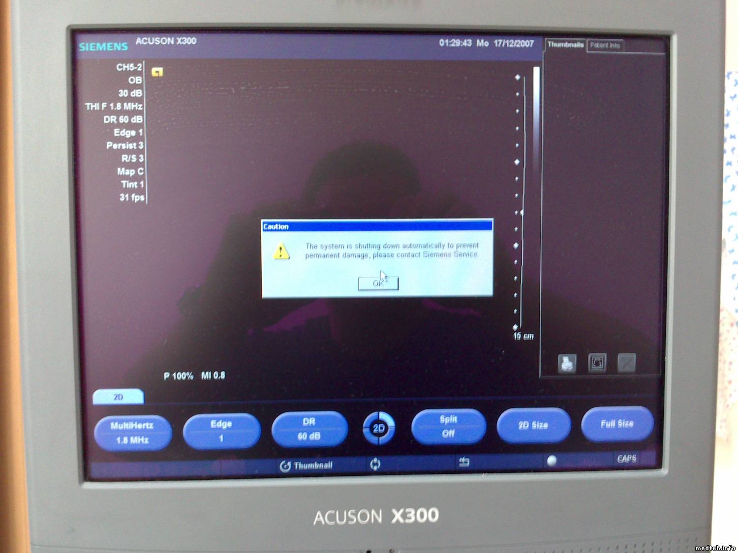

Здравствуйте, всем! Приключилась такая штука, врачи включили утром аппарат , только завелся сразу отключился и аппарат и ИБП ( в нем старый аккумулятор). Через некоторое время включили, он загрузился но выдал сообщение. если нажмешь ОК то он перезагружается, если не нажмешь ОК то он сам через минуту перезагружается и так по кругу. На экране датчика не видно, на кнопки не реагирует, хотя они подсвечены, из-за этого и в меню сервисное войти не возможно. Подскажите где и что можно проверить или сделать чтобы это сообщение убрать или определится откуда ноги растут. заранее спасибо всем кто отзовется.

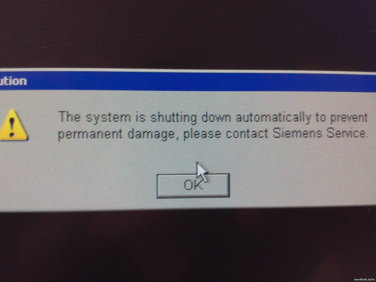

И снова здравствуйте! Неужели никто не сталкивался с подобной проблемой? В общем посмотрелл сегодня блок питания который слева, на контрольных точках ТР1-ТР20 (красные и черная внизу) На всех напряжение соответствует подписаному кроме высокого +100V и -100V (ТР9 - М100HV и ТР10 - P100HV) на фото средние. Заменил таблетку 2032, А на экране тоже самое? И как от этого избавится???
Сообщение отредактировал gloott - Понедельник, 10.Сен.2012, 19:20

КОЛЛЕГИ ОЧЕНЬ НУЖНА ПОМОЩЬ!
В логах есть такая фраза:
"File: C:\syngo_lite\log\ImagingCrashDataThuSep06142149.21820120.txt
Log Message: Error string goes here
Error Detail:
Unable to clear Ti High Voltage Fault while Ti High Voltage interrupt occurred."

Знаю в чем проблема, недавно Acuson X300 самому попался, промучался почти неделю пока не подкинул платы в другой аппарат ...
Нашол неисправность с +100 и -100 волтами ...
Стоят три основные платы 1) процессора, 2) ресивера 3) пульсора ... Все платы исправны ...
Проверил нижний блок +48 Волт и верхний с+48 Волт на все отальные напруги +2.5V ,+3,3V, +5V, +12V, +14.5V, +100V
ВСЕ В НОРМЕ только нету сигнала PGRTRXVC -- он появляется только когда включается датчик от 0.3 v до 13.6V все работает..
Могу поделится информацией пишите ...
