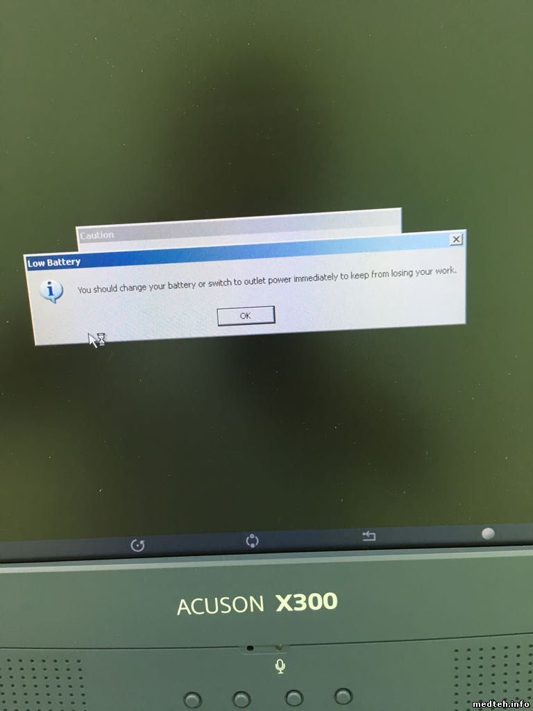

добрый день, при включении прибора он либо не включается вовсе при этом щелкает реле и моргают светодиоды на нижнем блоке питания OVP OCP иногда PWR ON и FANS, либо прибор все таки включается при этом горят диоды PWR ON и BAT, но на мониторе появляется сообщение low battery фото прикрепил. Вычитал на забугоном форуме, что умерла батарейка которая отвечает за спящий режим и необходимо попробовать отсоединить батарейку и попробовать запустить без нее. 1.Кто нибудь сталкивался с такой проблемой? как решилась? 2. Какая там находится батарейка сколько вольт?
Сообщение отредактировал androyd - Среда, 08.Авг.2018, 12:19
spartanec87Дата: Среда, 08.Авг.2018, 12:19 | Сообщение # 295
У вас сообщений: 413
Питер
А что было с аппаратом перед этой проблемой? Стоит ли на нём ИБП ? Как его выключали и есть ли проблемы с питанием?

Добрый день! Чтобы не плодить темы... посоветуйте по поводу узи аппарата, не загружается-не инициализируется,после нажатия на кнопку включения-загорается монитор и надпись нет сигнала, напряжения на контрольных точках присутствуют,судя по осциллографу-процессор пытается общаться с atmel attiny2313. И все. Проблема скорее всего программная, с чего начать? на плате разьем JTAG- может реально найти ПО или файлы прошивок? Спасибо заранее.
spartanec87Дата: Среда, 08.Авг.2018, 12:21 | Сообщение # 311
Питер
Полностью выключаете аппарат. Выключаете от сети. Вытаскиваете баттареи для станбай мода если они есть. Ждёте 10 минут, всовываете баттареи и включаете. Если не включилось всуньте другой Моник в vga на матери и посмотрите что грузится. Если не поможет будем дальше копать
Сообщение отредактировал spartanec87 - Пятница, 12.Май.2017, 16:26

soboleff11Дата: Среда, 08.Авг.2018, 12:22 | Сообщение # 315
Сыктывкар
Цитата spartanec87 ()
Полностью выключаете аппарат. Выключаете от сети. Вытаскиваете батареи для станбай мода если они есть. Ждёте 10 минут, всовываете батареи и включаете. Если не включилось всуньте другой Моник в vga на матери и посмотрите что грузится. Если не поможет будем дальше копать
Полностью отключил, блок батарей со своим выключателем- результата нет. Монитор подключенный к мат плате так же выдает нет сигнала. test point напряжения на блоке питания соответствуют. Но на mainboard TP4 12V отсутствует. хотя на соседних 12v и 5v соответствует. Если ткнете в схему или дадите наводящий совет буду премного благодарен.
spartanec87Дата: Среда, 08.Авг.2018, 12:22 | Сообщение # 316
Питер
soboleff11, скорее всего нет команды на включение 12 вольт поэтому их там и нет. Систему вам надо переустановить и желательно на другой хард. Родной не трогайте. Диски в комплекте должны быть, если они дожили до этого

А не пробовали просто передернуть все платы?
Вытяните на 5 мин батарейку, потом вставте. Проверьте ее состояние при случае.
У вас похоже нет старта видеопроцессора.
spartanec87Дата: Среда, 08.Авг.2018, 12:23 | Сообщение # 318
Питер
Цитата olko13 ()
Вытяните на 5 мин батарейку, потом вставьте
я то же об этом думал, но soboleff11 говорит не помогает. я бы посоветовал аккуратно феном прогреть, сталкивался с таким, но не каждый это умеет. поэтому молчу.
petroveechДата: Среда, 08.Авг.2018, 12:23 | Сообщение # 319
У вас сообщений: 1072
Иженер
или попробовать без датчиков его погонять на холостом. Думаю TI без нагрузки не будет подсаживать
Ругается на TI. Бывает на него сервиска? Если есть поделитесь пожалуйста.
spartanec87 petroveech-у, почту в личку напишите, я скину ...
soboleff11Дата: Среда, 08.Авг.2018, 12:23 | Сообщение # 320
Сыктывкар
[s]Платы передергивал, батарейку cmos тоже,жесткий проверен еще раз викторией-норма,интересует образ версии 5.0.06, аппарат 2010 года, limited edition. При любом запуске, даже с битым жестким диском, экран биоса должен появляться? для монитора есть 2 подключения-цифровой(dvi-hdmi) и vga. С обоих "нет сигнала".
